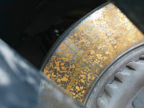

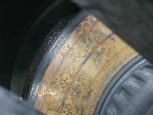

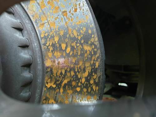

Anbei Fotos des Bremsbildes des X213 nach dem morgendlichen Regen. Hinten noch ganz gut, vorne sieht man schon das sich abzeichnende Problem. Interessant auch die dunklen "Ringe", für die ich keine Erklärung habe, Bohrungen o.ä. als Verursacher sehe ich keine.

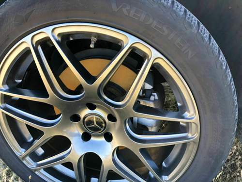

die Bilder oben von den verrosteten scheiben , hatte ich bei einem GLC 63 nach 2 std... standzeit
evtl finde ich die Bilder noch..

Ich schreibe hier nicht über den oberflächlichen orangefarbenen Rost aufgrund des heutigen Morgenregens sondern wegen des narbigen Rostrandes zB auf Bild Nr. 3, außen ca. 7 mm breit.
@Austro-Diesel
Das sind beeindruckende Bilder. Streut ihr da auf dem Berg auch im Sommer die Straßen mit Salz?
Solche Zustände kenn ich nur bei salziger Seeluft an der Nordsee vom letzten Dänemark Urlaub.
Also als Tipp im Winter hätte ich jetzt gesagt, öfter mal absprühen mit Hochdruckreiniger. Aber dass selbst jetzt solche Anrostungen entstehen kenne ich nicht. Was ist da anders? Höhenluft? Saurer Regen? Keine Ahnung.

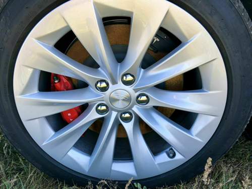

Hab hier Bilder vom Dänemark Urlaub gefunden von meinem ML und dem Model S meines Bruders.
Salzige Luft DK ML
Tesla Model S
