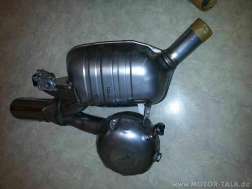

Stell bitte dann ein Bild rein, man würden es gleich sehen, welche Anlage bei dir drunter ist.
A4/A5 Anlage hat nichts in einem A6/A7 zu suchen, man kriegt kein TÜV.

bezüglch des Stufenverbinders, ist folgender passen bei Umbau auf originale BiTu vom 3.0 245ps?
http://www.ezt-autoteile.de/.../...%3E-55mm-Laenge%3D110mm::43984.html
Jeep, müsste genau passen;-)

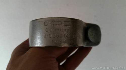

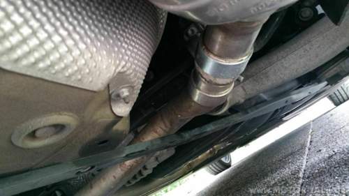

genau den habe ich verwendet. Du musst ihn jedoch, wenn Du den Verbinder nicht anschweißen möchtest, 2 x auf jeder Seite mit der Flex ca um die Schellenbreite einschneiden, da ansonsten der Verbinder nicht fest mittels Schelle mit dem Rohr verbunden werden kann.
Dadurch das die Aktoren relativ schwer sind und seitlich oben positioniert sind, dreht sich ansonsten der Auspuff durch das Gewicht des Aktors nach unten.
Ich wollte den Stufenverbinder bewusst nicht anschweißen, damit ich gegebenenfalls auf den Original-Dämpfer rückbaues kann. So braucht man nur die Schellen öffnen und mittels Rohrverbinder den alten Schalldämpfer wieder raufschrauben.
Mit den Powersprint Schellen war ich nicht wirklich zufrieden. Diese lassen sich nicht wirklich 100% fest anziehen. Ich habe mir daraufhin von 🙂 die Original-Schellen geholt. Diese sind weitaus massiver und halten wahrscheinlich länger als der ganze Auspuff ;-) :
59,5 Schelle 1H0 253 143 D
64,5 Schelle 1H0 253 143
Die halten bombenfest!
Thomas
