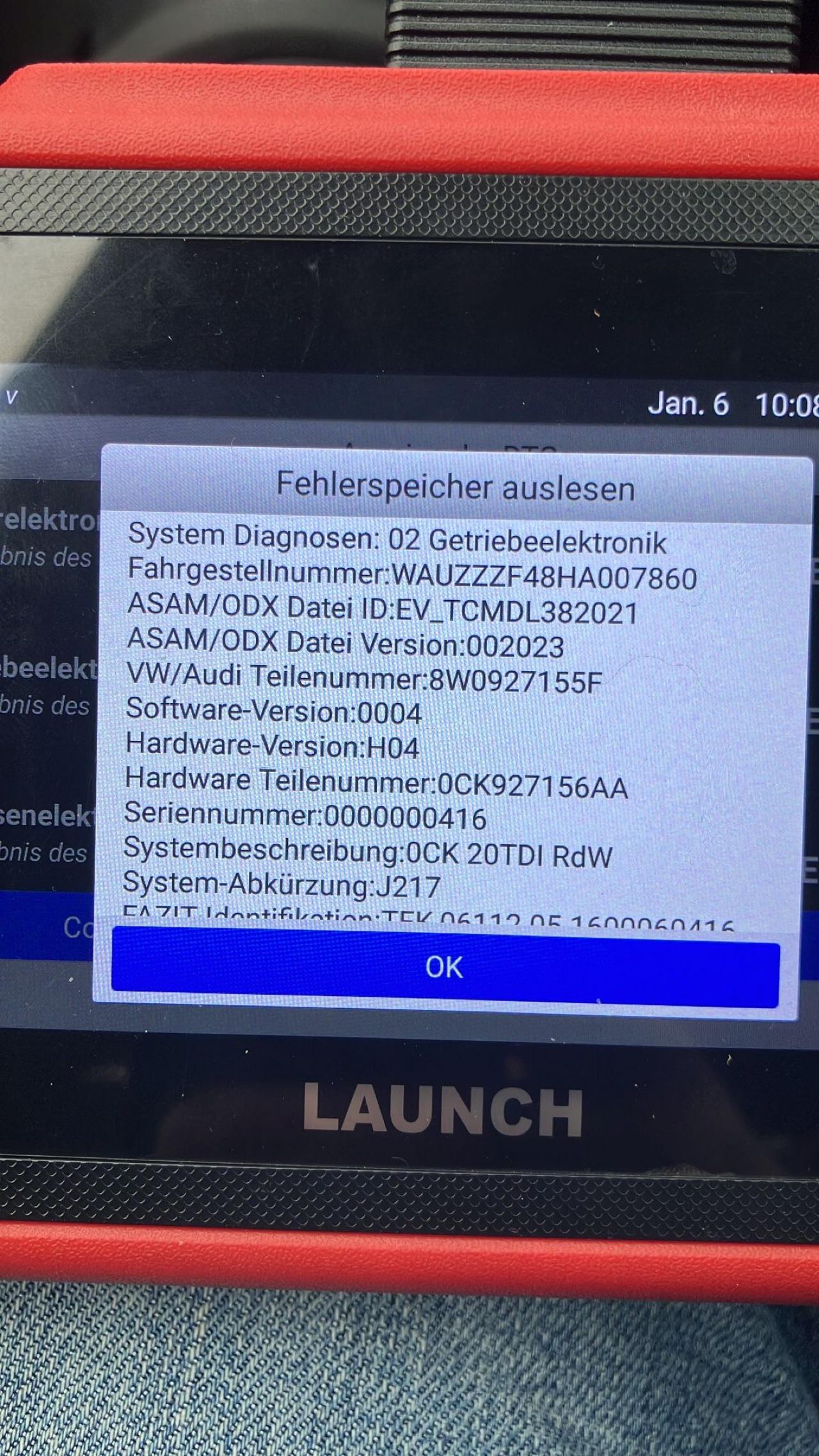

Der von dir geschilderten Historie entnehme ich, dass es keine einschlägigen Fehlerspeichereinträge gibt. Ölwechselintervalle beim DSG würde ich persönlich niemals auch nur ausreizen, geschweige denn überziehen. Der sich im Öl prinzipbedingt anreichernde Kupplungsabrieb verschleißt dann die Ventiltechnik im Getriebe übermäßig. Bist du sicher, dass beim Vorbesitzer die Intervalle eingehalten wurden? Meine Vermutung aus der Ferne wäre ein nicht mehr sauber regelndes Ventil für die Kupplung der ungeraden Gänge, vielleicht eine verschlissene Kupplung der ungeraden Gänge und vielleicht auch ein nicht mehr taufrisches Zweimassenschwungrad. Ich würde das Auto deshalb bei einem DSG-Getriebeinstandsetzer (hier können andere Forumsteilnehmer Adressen nennen) vorstellen, wenn das Problem nachhaltig abgestellt werden soll.
Nur nochmal zum Schluss: Die Doppelkupplungsgetriebe sind prinzipiell robust, aber zu späte Ölwechsel rächen sich sehr. Ich würde eher schon nach 40 tkm wechseln. Sensible Naturen bemerken dann mitunter schon eine nachlassende Schaltqualität. Deshalb auch äußerste Vorsicht beim Gebrauchtwagenkauf...
Für Bj 17 könnte es ein Update geben, ob es allerdings was bringt?
Dafür bräuchte ich die Teilenr u. SW Stand aus einem Diagnoseprotokoll.

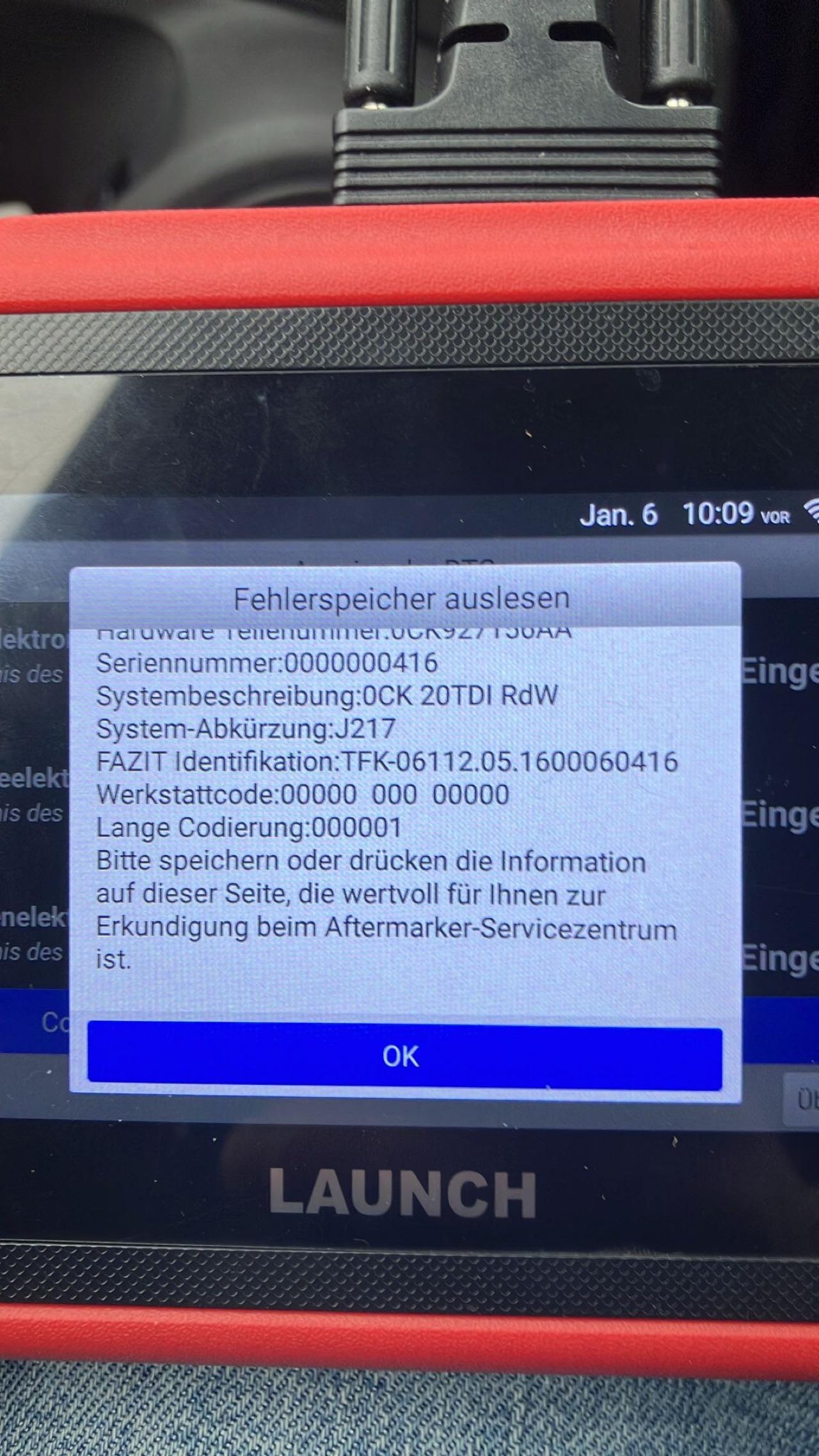

Werde morgen den auslesen und die Sw Stand dann mitteilen .
Finde Golf6s Analyse und seine Thesen sehr gut.
Bzgl. Gerade/ungerade Gänge: da du für gerade und ungerade Gänge jeweils unterschiedliche Wellen und Kupplungen inkl. separaten Mechatronikparts inkl. Ventilen hast (das macht Doppelkuppler zu Doppelkupplern), wäre das eine mögliche Erklärung.
Am feinfühligsten regeln muss das Ventil der Kupplung beim Anfahren, würde ich sagen. Beim Auslesen bitte darauf achten, ob getriebespezifische Fehler abgelegt sind. Die wären wichtig für den Getriebeinstandsetzer. Eine Garantie kann ich Dir aber natürlich auch nicht geben, dass es der richtige Weg ist...
