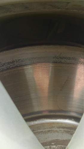

Nerve mich gerade über die Qualität der hinteren Bremsscheiben. Die sind nun ca. 1 Jahr alt (Ersatzteile Original) und vergammeln immer mehr. Nun sieht die Bremsfläche aussen sogar richtig schlimm aus und die Bremsbeläge sehen noch fast wie neu aus.
Die vorderen sehen top aus! Niergendswo Rost!

Der Bremsenthread hier auf MT zum B6 / B7 offenbart wahre Wunder, da sind viele solcher Beispiele enthalten. Meins eingeschlossen. Die hinteren Bremsen wurden bei meinem auch gegen Scheiben und Beläge von ATE ausgetauscht, seitdem ist die Bremsenfläche immer schon plan und glänzend wie bei den vorderen Scheiben ohne die Fahrweise zu ändern. Die ab Werk eingebauten Scheiben wiesen bereits um die 15-20.000 km starke Riefenbildung auf, bei der 1. Inspektion hieß es schon "schlechtes Tragbild, die müssten bald raus".Hab die Dinger dann schleunigst rausgeworfen, war auch gut so. Hersteller der originalen Scheiben war Texar und die Beläge waren mit TRW gebrandet. Außenseite total riefig und machten auch Geräusche beim leichten Bremsen, Innenseiten konnte man ja vorher nicht sehen, die waren zur Hälfte total vergammelt auf der Reibfläche. Sowas hatte ich vorher noch nicht gesehen! Nun habe ich die ATE drin und die Dinger sehen einfach nur sauber aus. Km Stand 82.000.

@lurys2 bei mir sieht es momentan gerade komplett anders aus
Hinten komplett blank geputzt (super Zustand)
Und vorne sind sie außen belegt (quasi so ähnlich wie die Bilder hier von hinteren Scheiben)
Komisch oder?
Andersrum finde ich es logischer, da hinten deutlich weniger Bremskraft anliegt....??
Ersten Bild ist Vorderachse (belegt)
Zweites Bild ist Hinterachse (sauber)
Dsc-0641
Dsc-0640
Normal. Passiert manchmal mit zunehmender Laufleistung.
Kein Grund zur Sorge.

Alfamat hat uneingeschränkt recht. Die Bremsscheiben sind einfach nur der billigste Schrott, den VW vor das Band gekippt bekommen hat. Ich hab genau das gleiche mitgemacht. Austausch gegen ATE oder Lucas behebt das Problem. ATE sind silber beschichtet, Lucas schwarz. Dazu kann ich auch keramische Beläge empfehlen, das gibt ein besonders gleichmäßiges Tragbild.
Die vorderen Scheiben sind der gleiche Müll: Schau sie dir mal von innen an, da sind die genau so verrostet.

Wie hier bereits geschrieben, sehen so eher die Scheiben hinten aus. Hast du die Möglichkeit, dir auch ein Bild vom Zustand auf der Innenseite zu machen?
Wieviele km sind die Bremsscheiben/-klötzer schon gelaufen? Vielleicht ist ja hinten schon mal getauscht.
Also vorne sind noch die Originalen drauf ( ca 87.000km gelaufen)
Hinten wurde bei 70.000 getauscht. Also sind seit ca 3/4 Jahr und 17.000 km drauf
Dann würde ich mir da keine Gedanken machen.
Bei fast 90.000 kann es schonmal Ablagerungen geben, das die Klötze nicht mehr komplett anliegen.
Fahren und gut. Bei der Durchsicht wird man dir sagen ob getauscht werden muss oder nicht.
