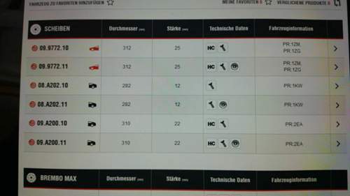

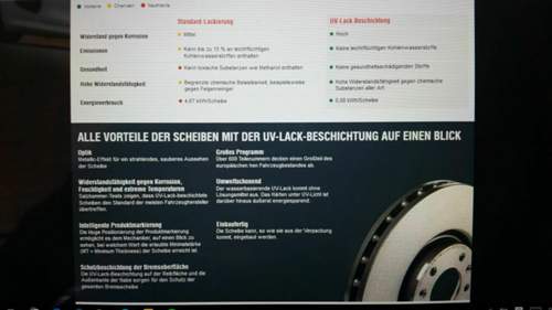

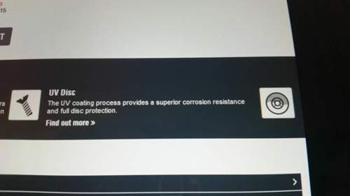

Also ersetzten muss ich die Scheiben nun so oder so! Die Frage ist nur durch welche? Habe etwas gelesen von beschichteten? Brembo?

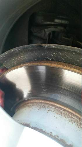

Bilder im Anhang.
Innen werden die Flächen noch viel schlimmer sein...
Habe schon alles mögliche versucht mit Bremsen, sogar mit Zuladung und Anhänger hat nicht viel gebracht.
Habe einfach das Gefühl, das die Qualität zwischen vorne und hinten unterschiedlich sind.
Bremsbeläge konnte ich sehen: diese sind von TRW.

genau das vermute ich auch. Und meine Bremsen sehen hinten noch viel schlimmer aus.
Naja.. da du vorne eine viel höhere bremsleistung hast, fällt es da nicht auf..
Bei meinem ehemaligen golf v hat es geholfen ab und an (1-2 mal im monat) eine vollbremsung hinzulegen.. mangels erfahrung beim passat (fahre ihn gerade 1 monat) kann ich allerdings nicht genau sagen ob es dort auch hilft..
So wie die bremsen jetzt aussehen würde ich aber nicht wechseln.. das tragbild ist nicht schön, durch den tüv solltest du damit aber kommen
War gerade beim Strassenverkehrsamt (TÜV) wie dies hier in der Schweiz heisst um die Felgen und AHK einzutragen. Die Bremsen kämen so nicht durch.....!
Was mir gerade aufgefallen ist, nach Regen war auf den Bremsen hinten rosttropfen zu sehen, auf den vorderen gar nichts.. zudem kann man auf dem Bremstopf kein Rost entdecken, nicht so bei den hinteren Scheiben....
Hat niemand ein guter Tip für neue Scheiben?
Greez lurys2
Am besten beschichtete ATE Scheiben einbauen. Die original VW Qualität ist ein Witz, genauso wie auf den Bildern kenne ich das von VWs. Selbst der 2 Jahre alte Golf 7 von den Nachbarn sieht so an der Hinterachse aus. Hingegen sehen die Bremsscheiben des Mini One der anderen Nachbarn glänzend aus, obwohl der eher nur wenig in der Stadt gefahren wird.

nein, hilft leider nicht wirklich, nicht mal wenn man das vollbeladen macht. Ich hab neben dem Rost auch tiefe Riefen an den hinteren Scheiben, die durch solche Manöver dann nur noch tiefer werden.
Die Riefen und Rillen hatten die Scheiben schon 3 Monate nach Kauf. Das was VW da an der Hinterachse verbaut ist schlichtweg der letzte Rotz.
In Ö scheint aber der "TÜV" etwas kulanter zu sein, deshalb hab ich sie noch immer oben. Die nächsten sind dann aber definitiv von ATE.
Das sind fehlerhafte Bremsbeläge. Die lösen sich auf, indem kleine Bröckchen herausbrechen. Damit kommt der Belag nicht mehr flächig auf die Scheibe und der Rostrand bleibt stehen und wird niemals mehr weg gebremst. Meine Werkstatt sagte mir, das sei ein spezielles Problem von Bosch Belägen. Ersatzteilnummer hat sich wohl geändert. Bei mir sind es nun ATE-Beläge und Scheiben. Jetzt alles in Ordnung. Es hängt definitiv nicht mit "falschem Bremsen" zusammen. Das Problem zog sich durch alle VW-Modellreihen mit hinteren Scheibenbremsen. Wird Euch jeder ehrliche VW-Betrieb bestätigen. Schaut Euch mal die Beläge nach Ausbau an...
