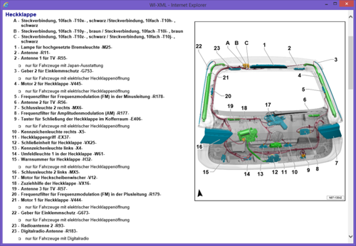

Moin die Herren,
nach der Nachrüstung der Kessy Griff sowie
der Rückwarnleuchten bin ich jetzt dabei
Easy Close für Modelljahr 2016 zu realisieren.
Bisher habe ich die Teilenummer für den Easy Close Taster.
Derzeit versuche ich mit der Hilfe zweier anderer Motortalker
einen Stromlaufplan zu finden, welcher den neuen Taster darstellt.
Momentan ist selbst bei VW kein Stromlaufplan für Werkstätten verfügbar,
wer über andere Informationen verfügt möge diese bereitstellen.
Das Ergebnis dieses Projektes wird eine Nachrüstanleitung werden wie jene
von der Nachrüstung der Kessy Griffe im Fond.
Ich brauche also einen Anschlussplan, besser einen Stromlaufplan von dem
Taster der Easy Close Heckklappe des Modelljahr 2017.
Ich möchte ja auch nicht Easy Open System nachrüsten, das ist die Vorraussetzung für diese Nachrüstung, sondern Easy Close als Teilfunktion des Easy Open Systems.

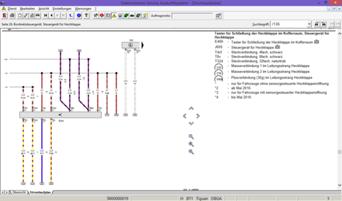

Einverstanden die Stromlaufplan:
Alte Taster 4-polig ------------ NEU Taster 8-polig
1 ---------------------------------> 1
2 -------------------------------- > 2
3 -------------------------------- > 3+6
------------------------------------ 4 -----------> {219} THKL T10y/2
------------------------------------- 5 ------------------> THKL T10y/3 ---> J605 T32/13
------------------------------------- 7 ------------------> THKL T10y/4 ---> J605 T32/19
4F0 972 708 - 8-polig schalter
Wie jenes so...

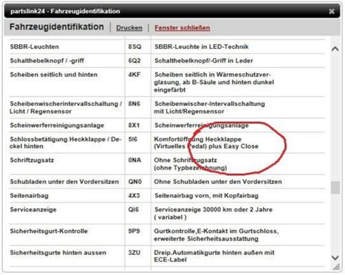

Leider ist Easy Open/Close bei allen für mich in frage kommenden Modellen nicht dabei, wäre aber für mich ziemlich wichig da ich oft viel transporiere. Gibt es jetzt zumindest ein Easy Open zum Nachrüsten?
EasyOpen hat als Grundvoraussetzung auf jeden Fall Kessy, wenn das FZ das nicht hat kannst du auch EasyOpen vergessen dann ist auch keine nachträgliche Nachrüstung möglich
Wie jenes so...
Das probiere ich aus,
laut ELSA ist aber MJ16 ebenfalls 8 polig,
evtl. habe ich mich verguckt.
Wenn das geht wäre das der Hammer!
EDIT: Steuergerät gerade geprüft, ist sowohl HW als auch SW identisch,
es müssen also nur 2 Kabel von der Heckklappe zum STG gezogen werden
und eine Brücke gesteckt werden 🙂

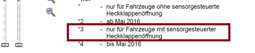

8-polig Taster genau die Doppelte.
Man muss die Fußnoten zu den Stromlaufplan in Elsa lesen.
5Q0 959 107M - genau werden wir vereinen.

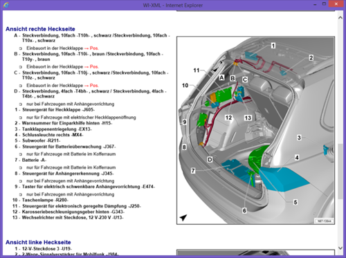

So, das Steuergerät sitzt direkt unter dem Dach,
ich werde da nachher mal die Leitungen ziehen, kann ja nicht schaden 😉

kann man den Dachhimmel ohne Demontage der C-Säulenverkleidung so weit absenken, dass man den Stecker vom Steuergerät der Heckklappe abbekommt??
Bei mir T2 nur in Zustellung. Auf heute kann ich genau nicht sagen.
Auf Golf Plus beim Ersatz der Dach Antenne war es möglich.
Man muss probieren, wenn das Risiko die Dach Deckung brechen wird.
Meinem ist der Heckklappe STG vom doppelten Klebeband geklebt.
Deshalb muss man nur den Stecker abschalten und, 3 Leitungen bis zu B-Steckverbindung verbringen.
