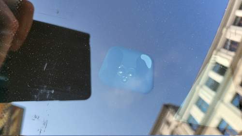

vor drei Wochen wurde bei meinem E-Cabrio die Frontscheibe beim 🙂 getauscht. Am Wochenende hab ich zum ersten Mal wieder meinen Dicken gewaschen und dabei zwei Sachen festgestellt...
1) Löst sich hier der Regensensor?
2) Hier weiß ich nicht ob ich zu pingelig bin: sieht für mich so aus, als ob die mit ihrem Schneidedraht beim Entfernen der alten Frontscheibe in mein schönes Leder vom Armaturenbrett geschnitten haben. 🙁 Würdet ihr das beanstanden?

Zu 1) würde ich denken, der Regensensor wurde nicht vollflächig angedrückt. Versuche doch mal, das Teil fester anzudrücken.
Zu 2) denke ich, dass du recht haben könntest, würde das auf jeden Fall beanstanden. Allerdings ist ja schon etwas Zeit vergangen seit dem Scheibentausch, könnte zum Herausreden reichen ... Ich hatte mal einen Tausch des Widescreens, dazu muss oben das Abdeckgitter auf dem Armaturenbrett raus. Beim Hebeln mit einem Keil bzw. Schlitzschraubendreher hatte dabei meine Werkstatt auch das Leder an einer kleinen Stelle beschädigt. Ärgere mich seit gut 3 Jahren darüber, weil man es sieht (vordere Kante), habe aber nicht reklamiert, da ich es auch erst später bemerkt hatte.

Bei mir war es dasselbe, der Regensensor funktionierte nicht mehr, weil er den Regen wohl nicht mehr erkannt hat wegen der Blase. Mir wurde dann ein neuer eingebaut.

Zu1: die Blase sitzt nicht zwischen Sensor und Scheibe sondern im Sensor unter dessen Gummibeschichtung.
Ist normal beim Abziehen des Sensors, weshalb dieser laut WIS zu tauschen ist falls die Blase zu groß ist.
Meiner funktioniert trotz Blase nach dem Scheibentausch ohne Probleme.

Zu 1: die luftblase sollte den sensor eher nicht beeinträchtigen falls es optisch stört lässt sich das mit einem neuen sensor beheben
Zu 2: sieht aus wie Spuren vom schneidedraht mit dem die Windschutzscheibe rausgeschnitten wird

Die Luftblase HAT den Sensor beeinträchtigt

Hat immer damit zu tun wie groß die Fläche ist die keinen Kontakt zur Windschutzscheibe hat .Muss auch nicht bei jedem Fahrzeug ein ganzer sensor sein bei den meisten ist das sensorpad wechselbar

wie gesagt wenn die luftblase zu gross ist und dadurch der kontakt zur windschutzscheibe nicht mehr ausreichend ist kann er natürlich auch die lichtbrechung nicht mehr exakt feststellen und funktioniert nicht mehr richtig oder gar nicht ,aber eine kleine luftblase stört im allgemeinen nicht .bei diesem sensor is es halt so das die sensoreinheit und das gelpad eine einheit sind ,bei den meisten fahrzeugen kann nur das gelpad getauscht werden.

Zum Regensensor kam nur "ist so beim Scheibenwechsel", würde Sie auf meine Rechnung aber tauschen...
