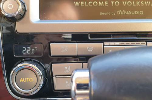

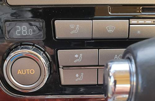

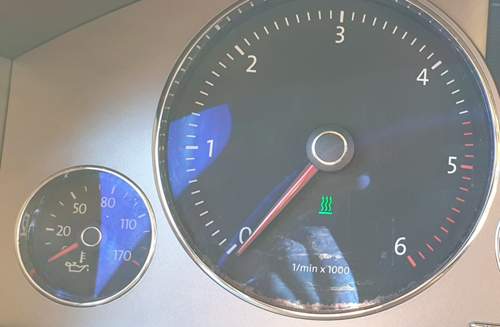

Moin! Vor 40 Minuten wurde die Standheizung per Fernbedienung eingeschaltet. Auf dem Drehzahlmesser zeigt grüne Zeichen, Luft hinter Windschutzscheibe kommt aber kalt. Eingeschaltet ist Auto, 22 Grade auf Klimabedienungsfeld. Vermutlich wird es kein Feuer in der Heizung.
Fass mal unter die Sitze ob da warme Luft kommt.
Wenn die Heizung nicht anläuft, geht die wieder aus und die Lampe aus.
Es kommt nur kalte Luft.
Ob die SH richtig läuft hört man auch draußen. Und fass doch mal die Schläuche an.
Normal schaltet sie sich wieder aus, wenn die Flamme nicht zündet oder kein Sprit ankommt.
FS schon ausgelesen, was steht drin
Im Motorraum sind keine Schläuche warm.
