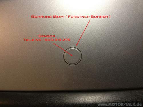

Es kommt darauf an, welchen Durchmesser die dir für die nipples in den Stoßfänger gebohrt haben.
Wenn es nur ca. 18mm sind, ist alles im grünen Bereich. ;)
Schaue mal HIER in meinen Beitrag aus dem 6R Forum.
Ich habe in unseren CrossPolo auch nachträglich die "Audi / VW" PDC Sensoren verbaut. Als zusätzliches Extra dann noch die Rückfahrkamera vom VW Scirocco, in Verbindung mit dem RNS510, welches ursprünglich nicht für den Polo vorgesehen ist ...
Alles funktioniert wunderbar, sogar mit OPS Funktion und in Zusammenspiel mit der Anhängerkupplung. (machbar ist auch bei Audi einiges ...)
Bohrung...
Sensor von innen
@ >1<
Es sieht aus als sehr sauberes Arbeit, jetzt kommt die blöde Frage :-) Die Bohrungen wurde mit eine 18mm Forstnerbohr gemacht, aber hast du eine "Vorbohrung" gemacht (von außen gemacht denke ich)? - und nur mit Abdeckung an der vordere Seite? - Ich weigere mich weil ich fürchte dass ich die Lackierung nicht so sauber an die Kante kriegen Kann.
