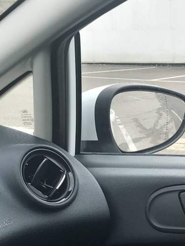

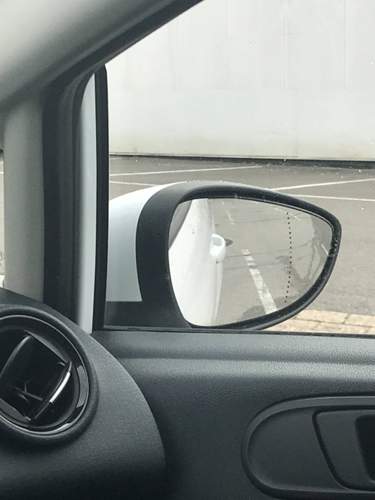

Anbei mal zwei Bilder, um zu zumindest zu Zeigen was ich mit der Geradestellung der Karre und dem Spiegeleffekt meine.
Auf beiden Bildern Sind Auto und Kamera an der gleichen Position, nur der Spiegel wurde verstellt. Auf dem einen Bild sieht er gerade aus, auf dem anderen schräg.
Ich muss ganz ehrlich sagen, im vergleich zum MK6 gab es einige Downgrades, wirklich besser sind hier meiner Meinung nach nur der Motor (1.6 ti-vct 99kw) und das Design innen und außen. die Verarbeitung, die Gasannahme, das Bremsfeedback etc. alles deutlich schlechter und "ausgelutschter". Die schlechte Übersichtlichkeit und damit verbundene Rangierbarkeit könnten dann tatsächlich der finale Grund sein, warum ich wieder zum MK6 wechsle..
Auto sieht gerade aus
Auto sieht schräg aus
