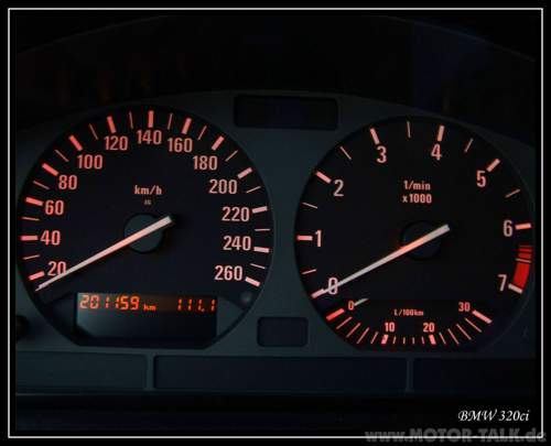

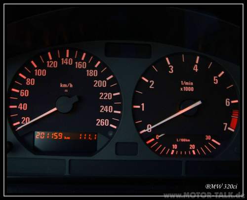

Hallo Leute,
Da mein Kombiinstrument ab und zu Zicken macht, hab ich mir schon überlegt evtl. ein Anderes zu verbauen..... Oder wenn der keine Zicken mehr macht, das jetzige ein bisschen "verfeinern".
Dazu hätte ich ein paar Fragen :
1) Ich hab das "alte" Tacho, also bis 260kmh und mit Literanzeige usw. Also auch mit diese durchgehenden Tachonadeln. Kann ich diese gegen die "neueren" tauschen (dort wo die Nadeln nur bis zur mitte gehen)? Muss ich ihrgendwas beachten?
2) Wenn ich ein anderes Tach reinbaue, wie krieg ich mein altes KM-stand zurück ? einfach notieren, zum Km-manipulierer gehen und alter KM stand reinprogramieren?
3) Woher kriege ich diese 323Ti Tachoringe? Also abgerundet und schwarz? Oder soll ich besser diese chrom/matt Ringe zum einclipsen kaufen und selber mattschwarz lackieren?
Danke für die Hilfe und man sieht sich (hoffe ich) am Freitag 😁

Original geschrieben von FlashbackFM
Zum Bild von MadMax: Fast richtig, die Facelifttachos haben allerdings diesen Bobbel am anderen Ende nicht mehr.
EDIT: Offenbar gab es wohl auch Tachos, die keine durchgehenden Zeiger, aber diesen Bobbel haben. Komisch, dass ich einen solchen aber noch NIE in echt gesehen habe und ich mach echt viel mit Tachos. 😕

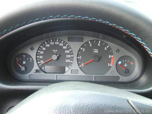

So, hab jetzt (dank FlashbackFM) ein neuer Tacho drin.
Ich bin sowas von begeistert, wie ein kleines Kind 😁😁
Also jetzt ist ein Compact-Tacho verbaut (Facelift, gabs beim Compact vorfacelift Tachos? Wohl nicht oder?), mit rote Zeiger, zum Glück KEINE momentane Verbrauchsanzeige (ja ja ja 😁 endlich weg).
Leider zeigt er 209.500 km an (auto hat 249.800), ich muss dann jedes Mal 40.300km dazurechnen. Aber vorerst passts.
Danke nochmal für die Hilfe, hier noch ein Foto

Ja, das ist mein erstes KI mit durchgehenden Zeigern. Daraus und aus dem ti-Tacho werd ich mir jetzt dann ein Unikat bauen. 😉
Und das fliegt dann wieder raus, wenn es mir optisch auf den Keks geht. 😁
Ich dacht die Nadeln kann man ned untereinander tauschen,weil die Wellen unterschiedlich dick sind? 😕
Greetz
Cap
Wenn
die Wellen unterschiedlich dick sind. Entweder hat die Nadel eine Kunststoff- oder Metallaufnahme. Wenn es bei beiden Tachso gleich ist, dann passt es. Wenn nicht, werd ich die Drehspulen mittauschen. Ist dann zwar etwas mehr Aufwand, aber das bekomm ich schon hin. 😉
