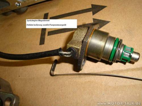

Stand der Dinge: Nach viel murkserei (Dieseltank habe ich gefüllt usw.)ohne Ergebnis habe ich das schöne Auto zu einer sehr guten,freien VW Werkstatt geschleppt......
Hat versucht zu entlüften....ging nicht...lief immer wieder zurück in den Rücklauf.
Diagnose ran...Ergebnis: " Einspritzpumpe Steuergerät -keine Kommunikation möglich"+ "Kraftstoffstandsensor-unplausibles Signal".
Meister meint : Steuergerät abgeraucht- er hats mir ausgebaut und ich brings zu nem Eletronikinstandsetzer.
Sonst sähe der A6 sehr sehr gut aus,meint er. Das Gemisch wird laut seiner Einschätzung auch "altes Öl sein ,unter anderemauch aus der alte KGE ,was sich ausgewaschen hat".

Als du bei deine KGE bei warst, hättest Ruhig mal das Kabel zum Spritzversteller Magnetventil Kontrollieren sollen. Denn das ist 100Pro die Ursache fürs verreckte Steuergerät!
Die Isolierung der Litzen blättert ab, und es Kommt zum Kurzschluss.
Den Fehler sieht man nur, wenn die Leitung Freigelegt wird. Mein Rat: Bau eine Neue Pumpe ein!

Auf den Steller habe ich beim KGE Umbau gar nicht geachtet :-( (man lernt immer dazu)Der Stecker an der Pumpe war auch fratze.Verkabelung kommt sowieso neu-wie geschrieben.
Wenn du schon dabei bist, dann lege ich dir nahe die ganze Pumpe zu überholen, denn die ist Garantiert schon mächtig verschlißen. Repariertes Steuergerät ist die schlechteste Wahl!
