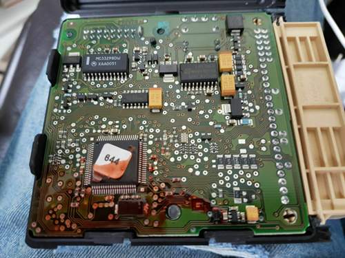

habe seit Tagen auch ein Problem mit Luftfahrwerk und zwar Kompressor wird nicht angesteuert.

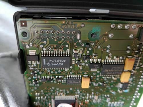

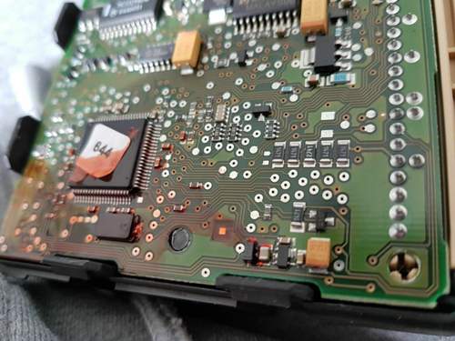

Kompressor ist ca ein Jahr alt. Im Fehlerspeicher war nur 01400-Niveauregelung 11-00 Regelgrenze unterschritten hinterlegt, ich denke weil dicker an allen Achsen ganz unten war. Habe erst Verdacht auf Relais.... ausgetautsch ohne Erfolg, dann habe ich Stecker von Kompressor durchgemessen, hatte knapp 4,9 Volt ich denke ist zuwenig. Danach ging an das Steuergerät von Niveauregelung , den Stecker zum Steuergerät gemessen.. bringt knapp 12 Volt so wie es sein soll, dann von Steuergerät aus , kommt nur 4,9 Volt an. Habe Steuergerät ausgebaut und geöffnet s. Bild, ist es normal das die Platine so aussieht? Brauche ich einen neuen Steuergerät?
Bin für jede Hilfe dankbar.

ich hatte noch kein STG geöffnet, glaube aber nicht dass es so aussehen soll. Dem Aufkleber zu Folge schein da irgendeine Flüssigkeit eingedrungen zu sein. Ich würde erst mal versuchen zu reinigen (Alkohol, dest. Wasser, etc) und die Lötstellen kontrollieren, speziell die Lötstellen der Steckerleiste.

Ich glaube nicht dass da was eingedrungen ist, sieht eher danach aus dass lötflüssigkeit sich bei warmen Temperaturen aufgeschmelzt hat.

Die Flüssigkeit lässt sich weder mit Wasser noch mit Desinfektionsmittel rauswaschen. Sonst noch eine Idee?

Moin Moin,ich glaube nicht das das Steuergerät defekt ist! Liegt der Allroad komplett unten?
LG
Regelgrenze unterschritten heisst dass er zum Hochpumpen zu lange gebraucht hat.
In der Tat sieht das STG aus als wäre da ewas ausgelaufen. Elko eher nicht denn das wäre kristallin und korossiv.
Wenn das STG seit Tagen nicht funktioniert bzw der Kompressor nicht angesteuert wird, fährst du da mit komplett abgesenktem Fahrwerk herum?
Hallo Eugen,
Nitro-Verdünnung (Pinselreiniger) ?
Schwer zu sagen was da hilft wenn man nicht weiss was es ist. Ist ja noch nicht mal klar ob es etwas mit deinem Problem zu tun hat.
Vielleicht liegt es auch nur an einer kalten Lötstelle dass das STG nur 4,9V an den Kompressor bzw. das Relais raus haut.
Funktioniert denn der Kompressor wenn Du das Relais abziehst und eine Brücke anstelle des Schaltkontakt rein machst ? So könntest Du auch zur Not wieder Druck in dein System bringen um den Dicken wenigstens wieder auf Normal-Niveau zu bringen.

Mitm Glasfaser Pinsel vorsichtig sauber machen .
