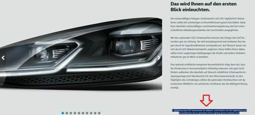

Ich habe einen Golf 7 GTI Performance (Facelift 2017), aber leider nicht gewusst, dass VW beim Tagfahrlicht Unterschiede macht. Ohne "Active Lighting System" hat man nur die äußeren LED Wings an und diese blinken dann halt auch, beim betätigen des Blinkers.
Unfassbar, dass VW schon beim Tagfahrlicht Einschränkungen programmiert. Eine Frechheit.
Ich möchte jetzt gerne die beiden inneren/zweiten "LED Wings" über das VCDS codieren, sodass es letztendlich so aussieht, wie auf dem Bild.
Hat einer Erfahrung damit, was die Codierung betrifft?
Software und Laptop mit Adapter sind vorhanden, jedoch weiß ich nicht genau, in welches Steuergerät ich dann muss und wo genau diese Einstellung sein könnte.
Kann mir diesbezüglich jemand behilflich sein?

Und zum gefühlten 1000ten Mal , da gibt es nichts zu codieren das sind andere Scheinwerfer !

Ja. Und Sonderausstattung sind für den Käufer in dem Fall die LED-Scheinwerfer. Dann kreuzt er auf seiner Bestellung "LED-Scheinwerfer" an und wundert sich, warum sein Tagfahrlicht trotzdem anders aussieht. Denn einen Punkt wie "Tagfahrlicht mit doppelten Wing" gibt es nicht zum Ankreuzen und wird auch nirgendwo sonst erwähnt.
Leute... Vergesst doch mal euer Wissen von Low-, Mid-, High und was-weiß-ich-sonst-noch-für -Scheinwerfern und beschränkt euch auf die Informationen, die der DAU hat. (Preisliste)
Info Homepage
Scheinwerfer-1
Scheinwerfer-2
steht ja doch dabei...
Der Satz mit den zwei Wings auf der Homepage ist aber neu. Als ich bestellt habe war der sicher nicht drin. Hab mir das tausend mal durchgelesen. Aber Wurscht hab ja beide Wings 😁

Na schön... Da steht es halt jetzt seit neuestem irgendwo versteckt verklausifiziert in den Fußnoten.
"seit neuestem"...😁
Im Konfigurator sieht man bei der Konfiguration auch, ob man einen oder 2 Wings hat.
Einfach auf das Fahrzeugbild ins Vollbild gehen und den Nachtmodus anklicken.
Da leuchten dann, je nachdem welche Ausstattung man hat, 1 oder 2 Wings.
@Player108 schrieb am 18. Januar 2018 um 09:45:31 Uhr:
Richtig! Gem. volkswagen.at heißt die Ausstattung "LED-Scheinwerfer (Mid)" mit folgender Ausstattung:
für Abblend- und Fernlicht, mit LED- Tagfahrlicht und Kurvenfahrlicht, Leuchtweitenregulierung dynamisch, mit dynamischen Kurvenlicht, Abbiegelicht

Ich habe die Kamera in der Windschutzscheibe und möchte die beiden Wings aktivieren.
dann brauchst Du andere scheinwerfer...
Genau, du brauchst für den zweiten Wing zumindest die "Mid-"Scheinwerfer (haben soweit ich weis die ganzen EU-Fahrzeuge und in Deutschland der Golf R wenn kein DLA dabei ist). Mit der Kamera alleine sollte sich die Vze und das Lane Assist (ohne physikalischen Knopf) codieren lassen.
