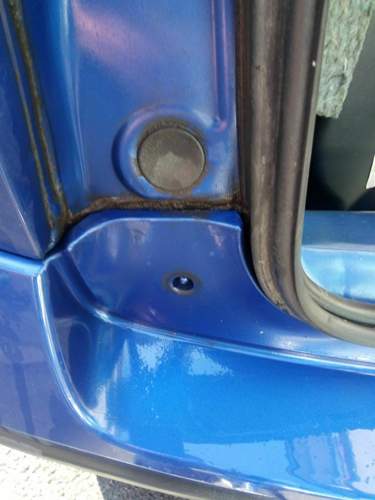

Es lässt einfach keine Ruhe.. Nach X besuchen in der Werkstatt findet es einfach keiner. Es geht darum das der Kofferraum immer auf der rechten Seite nass wird. Wir haben hinten schon viel abgedichtet, Dichtungen der ruckleuchten sind auch neu. Ich weiß einfach nicht mehr weiter. Ich hoffe das einer von euch einen heißen Tipp hat.

Die Oberkante der Heckklappen-Dichtung ist noch anfällig. Bei der Opel-Abhilfe wird dann ein dünner Schlauch in den Hohlraum der Dichtung geschoben.

Bei uns läuft es im Bereich der hinteren Stoßstange auf der linken Seite rein.
Sammelt sich dann ganz links hinten im Kofferraum.
Kommt zwischen 2 blechen raus.
Werde am we auch mal gucken woran es liegt.
Kabeldurchführung Heckklappe kannst du auch mal kontrollieren.
Ein einem Berict hier hat einer mal vor längerer Zeit geschrieben , die Teile in die die Heckleuchten eingaschraubt werden ,also nich die Lampe sondern die 2 oder 3 Teile aus (Gummi / Plastik ) die im Blech sind.
Beim Treat von jaeger3 sind auch ein paar mögl. beschrieben.
Diese Gummis sind dicht. Eins befindet ja hinterm rücklicht und das andere daneben für die kabelrückführung.Dachhimmel habe ich ja offen und man kann leicht mit den fingern die Rückseite der gummis erreichen. Sind trocken,auch papier gestopft und wasser drüber gekippt,dahinter alles trocken.
Es kommt bei mir auch an der stelle wo die bleche übereinander liegen. Also auch dazwischen.
Schau mal dort nach. Da läuft es bei uns rein

Ok.schaue mal morgen nach.
