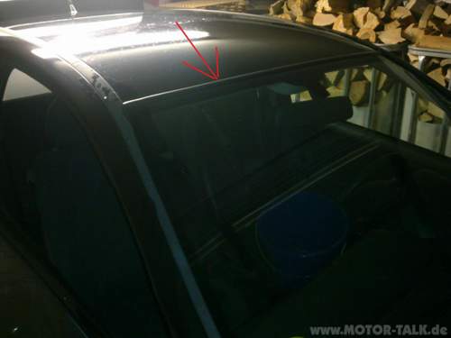

Hallo zusammen!
Es ist zwar ein bisschen Offtopic, aber da ich das Problem schon damals hier beschrieben habe, führe ich es auch einfach hier fort...
Es geht um Wasser im Innenraum, welches aus der Lampe beim Rückspiegel austritt. Ich habe damals den vermuteten Antennensockel um einige Umdrehungen wieder fest gezogen. Dachte dann auch, dass ich das Problem gelöst hätte. Fehlanzeige. In diesen Tagen wurde es schon fast von Tag zu Tag mehr Wasser. Den Antennensockel wieder überprüft...er ist wieder etwas lose, und wenn man daran wackelt kommt auch etwas Wasser drunter hervor. Aber bevor ich einen neuen Antennensockel bestellen wollte, wollte ich auch wirklich sicher gehen, dass dieser das Problem sei.
Habe dazu die Lampe im Innenraum demontiert und das Blech trocken geföhnt. Nun hab ich einen Eimer Wasser am vorderen Ende des Daches ausgekippt. Fazit: Es tropfe wieder rein. Es ist definitiv die Dichtung!
Nun meine Frage...:
Wo kann ich diese reparieren lassen? In einer normalen Werkstatt?
Oder bei einem "Carglass ähnlichem Betrieb"?
Was kommen für Kosten auf mich zu in etwa?
Anbei noch ein Bild der Dichtung.
Vielen Dank im vorraus!🙂
