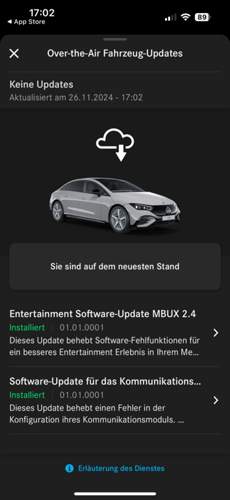

Bei mir jetzt auch verfügbar, kann es aber nicht installieren. Kartendaten sind mal wieder korrupt. Ich werde es mal mit dem Windows PC ausprobieren.
Bei Mercedes hat ein neues Zeitalter begonnen… 😉
Bei mir auch so
Wann sind diese Updates angeboten worden? Und was heißt bi mir auch so??
Das Smiley nicht gesehen? Es geht um das Datum (01.01.0001)!
