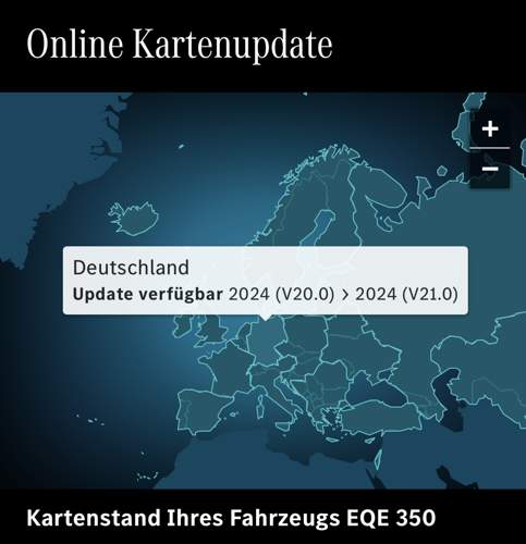

V22 wird bei mir (EQE/EQA) noch gar nicht angezeigt. Bei mir ist V20 noch aktuell, auch unter manuelles Kartenupdate.
Welches Fahrzeug hast du?
Für den EQE gibt es aktuell die Version „V21.0“
Interessant, wird mir nicht angezeigt. Habe ein CH Modell (SUV)
Dafür bekomme ich nicht das Vorbereitungsupdate für den „Automatischen Spurwechsel“. 🙁
Für den EQS ist auch V21 draußen.
Bitte bedenkt bei den Versionen, dass sie zwischen NTGs unterschiedlich sein können, NTG6 hat, wie hier zu lesen, andere Versionen wie NTG7.
