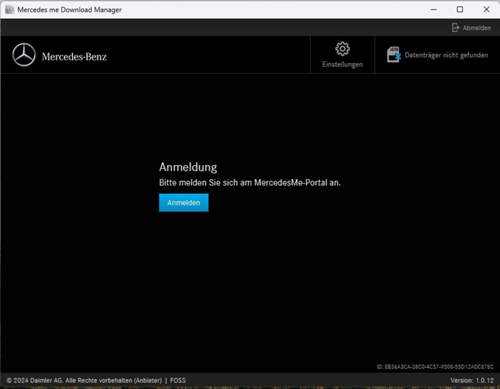

Ich habe zwei USB Sticks, beide werden vom MB Download-Manager nicht erkannt.
Bzw. ich klicke im Programm oben rechts auf "Datenträger nicht gefunden", aber es passiert gar nichts.
Einmal probiere ich es mit einer SanDisk Extreme 32GB USB3.0, frisch FAT32 formatiert
Und mit einer Samsung Flash Drive FIT 256GB, frisch exFAT formatiert.
Habt ihr mir einen Tipp?
Es geht um einen S213, Bj. 2018, wobei das an dieser Stelle ja noch gar nicht relevant sein sollte.
Ich habe jetzt auch mal eine SD-Karte 64Gb, über einen USB-Adapter angeschlossen, leider gleiches Verhalten...

Welches OS nutzt du auf deinem PC? Win10?
NTG 5.x benötigt einen Datenträger mit MBR (Master Boot Record), neuere OS nutzen das modernere GPT (GUID Partition Table). Mit Windows Bordmitteln lässt sich das nicht ändern, du benötigst also ein externes Tool wie Partition Manager um die Bootinformationen und Partitionen entsprechend umzustellen.
Dein 256GB Stick ist wenn ich mich recht erinnere zu groß. Ich habe seinerzeit einen 32 GB Stick mit NTFS verwendet.
Ich nutze Windows 11. Ich habe es aber gerade auch mal auf einem Windows 10 home ohne Erfolg probiert.
Die getesteten USB Sticks habe ich alle formatiert (FAT32 oder exFAT) und nicht nur gelöscht.
Screenshot-2024-09-29
Ab Windows 10 aufwärts wird GPT verwendet. Der Download Manager betrachtet deinen Stick als nicht kompatibel. Ändern kannst du das z.B. mit EaseUS Partition Master Free.
Nach Standard Windows Formatierung hat der USB Stick "MBR", habe ich mit dem Tool gesehen.
Habe nach GPT konvertiert, funktioniert leider auch nicht.
Der Mercedes me Download Manager zeigt jedes Mal "Datenträger nicht gefunden" an :-(
