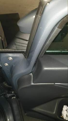

Heute fuhr es wieder mit regen und was mir auffiel war, dass das innere beider türen vorne eine lange reihe von wassertropfen hat, als ob die gummis nicht richtig abdichten??
Ich habe das noch nie bei meinem alten Golf 7 facelifting gesehen!
Türen vorne
Türen vorne

Das mit den Wassertropfen habe ich bei meinem auch schon mal beobachtet. Ich denke aber nicht das etwas undicht ist, sondern vielmehr das es von der oberen Dachkante runtertropft.

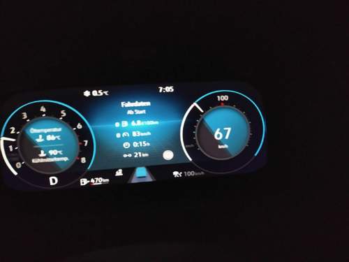

Bei mir macht z. Z. der Tacho Probleme. Wenn ich die Geschwindigkeit reduziere, verschwinden des Öfteren die km Anzeigen um den Tacho. Heute wurde mir in der VW Werkstatt mitgeteilt, das eine neue Software kommt die etliche Fehler beheben soll. Bei mir ist die Software 1788 drauf. Golf eTSI Model 2021.

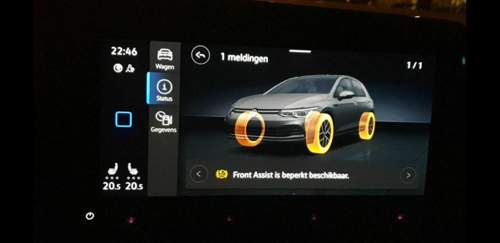

Ich fand es auch sehr nützlich, allen zu zeigen, welche meldungen mit diesen fehlfunktionen einhergehen
Gestern abend gegen 22.45 uhr während der fahrt begrenzte verfügbarkeit front assist!!
Fahren Sie heute nachmittag zur arbeit gegen 14.00 uhr Travel Assist nicht verfügbar!!!
Wenn sie diese fehlermeldung haben, werden sie feststellen, dass sie dieselbe meldung erhalten.
Sehr praktisch, wenn nötig, dass man auch einen scan bereitstellt oder überprüfen sie, ob sie auch diese nachricht haben!!
