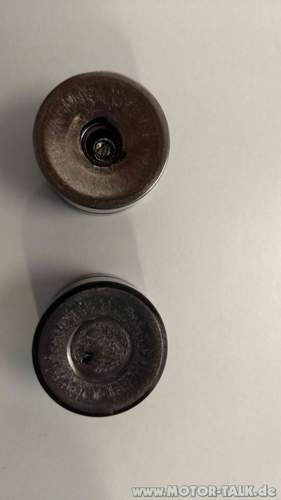

Leider nein. Als ich zu Hause angekommen war und begonnen hatte den Beitrag zu tippen, hatte ich mich auch schon geärgert, dass ich es nicht fotografiert hatte.
Ich habe es man anhand eines Bildes einer neuen Nockenwelle vom BLS versucht nachstellen. Siehe dazu das Bild "Nockenwelle" im Anhang:
Die Nocken (1) waren teilweise sehr deutlich abgenutzt und dadurch verkürzt, allerdings nicht bei jedem Zylinder gleich stark. Zylinder 1 war am extremsten. Bei der PD-Nocke Markierung (2) war eine sehr deutliche, etwa 1 mm tiefe und 3 mm breite Riefe, wo der Tassenstößel geschabt hatte.

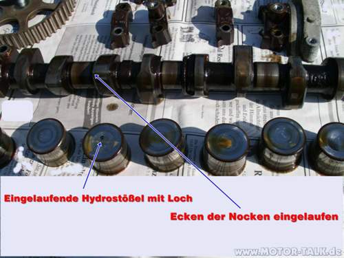

Hier im Dieselschrauber-Forum hat jemand mal eine neue Nockewelle gegen eine abgenutzte gelegt. Man sieht deutlich die verkürzten Nocken. Bei meiner war die Abnutzung aber extremer und weniger gleichmäßig.
Die abgenutzten Tassenstößel sahen ziemlich genau so aus, wie auf dem Bild hier. Eigentlich sind die Dinger oben glatt. Siehe dazu auch dieses Bild. Man beachte Nummer 6. Das ist der aus dem Detailbild von vorher. Der ist in der Mitte schon stark abgenutzt. So stark, dass er dadurch zu kurz wurde und an der Nocke für das PD-Element geschliffen hat. Daher der nach außen hin abgenutzte Rand.

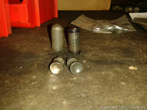

Nockenwelle
Wird wohl so wie bei meinem `99 er Seat Ibiza mit 1,0 VW Motor sein. Ruckelte auch und es war eine eingelaufene Nockenwelle mit eingelaufenen Hydros. Ist zwar ein älterer Benziner, aber die "Leiden" sind beim Benziner und Diesel gleich.
th
B-nockenwelle-hydrostoessel-alt
Nockenwelle-1-9-tdi

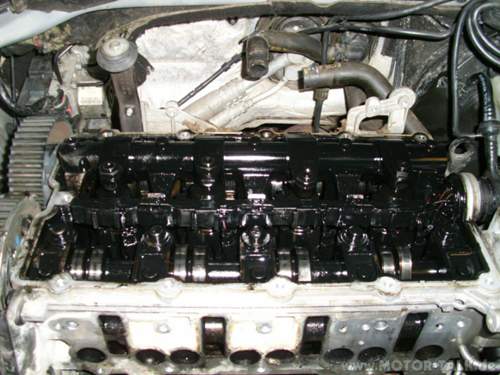

du ziehst die scheixe auch magisch an wah!? 😉 🙂
so einen ähnlichen fall hatte ich ja auch schon mal,da hab ich noch ein bild in meiner sammlung gefunden vom pde-einsteller:
