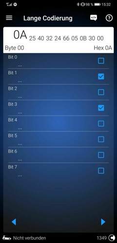

So,
habs jetzt endlich geschaft! Ende mit Dornröschenschlaf...!
Als Anhang der Screenshots, wo im Stg 01 beim FL2020 von Bit 0 auf Bit 1 geändert werden muss

Ich war heute mal zügig am Wagen, wollte nur etwas gucken, da ich aber eh im MSG war mit VCP, habe ich direkt nochmals die Codierung der kennlinie vom Gaspedal versucht.
Diesmal hat es geklappt. Ich muss noch erfahren, in wie fern man ein Unterschied wahrnehmen kann.
Warum es nun geklappt hat, vor Jahren nicht, entweder Unterschied VCDS zu VCP, oder ich hatte damals noch die ältere Motorsoftware 0616 drauf, seit dem Flash auf 2114 nicht mehr getestet.
Ich werde mal die Woche versuchen dies genauer zu erfahren. Nicht das dort ein plazebo Effekt auftritt, das ich mir etwas einbilde, was vielleicht nicht da ist.
Setze das DSG noch zurück sonst dauert es bis das DSG sich neu angelernt hat

Fährst du immer mit Sport? Wenn ja, dann wirst nicht viel Unterschiede feststellen. Bei mir hat es ein bisschen gedauert. Ist sogar meiner Frau aufgefallen, sie fährt immer mit dem e-Golf und hat die Gasannahme beim Passat bemängelt. Jetzt ist sie ruhig! :-)
Für mich war die Gasannahme eher entspannter, zumindest im vorderen Bereich des Pedals nach Codierung.

Ja und es hat für mich eine deutliche Verbesserung gebracht. Die eher auf Komfort ausgelegte Gasannahme ist nun so wie ich sie von meinen bisherigen Autos kenne.
