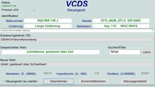

Die Codierung für die Gaspedalkennlinie habe ich mal zufällig im Netz gefunden, als ich nach einer Pedalbox gesucht habe.
Stg 44 Lenkhilfe
Zugangscode 19249
Anpassung "Fahrprofilumschaltung"
Umstellen von "schrittweise" auf "direkt"
Bei der Umstellung von VW auf Audi habe ich auch kurz eine Fehlermeldungen im Instrument bekommen. Soll laut dem Forum, wo ich die Codierung vom Gaspedal her habe, aber normal sein. Einfach Zündung an und alles läuft.
Was ist das Ergebnis in der Praxis, wenn man es von schrittweise auf direkt codiert?

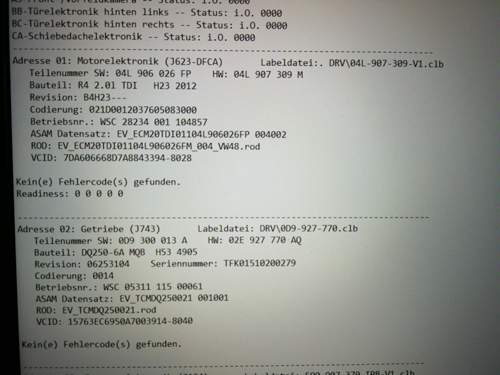

Ich habe dir ein Bild von dem Scan angehängt.
@marlan74
Danke dir! Hab mir schon gedacht, dass du die 13A hast beim Getriebe!
Lg yaabbaa

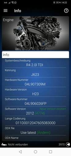

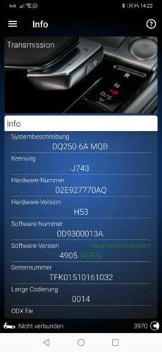

Im Anhang ein Screenshot von meinem MSG und Getriebe. Evtl. reicht das auch für dich aus. Das habe ich auf die Schnelle.
Ich habe auch 13A beim Getriebe.

Die Lenkhilfe hat aber nichts mit dem Gaspedal zu tun.
Du kannst bei der FPA ja unter Individual Lenkung und Antrieb ebenfalls getrennt voneinander einstellen.
Das eine ist ja eine generell andere Charakteristik vom Gaspedal, das andere die Umstellgeschwindikeit wenn man die Lenkung von normal auf Sport stellt oder umgekehrt.
Ob diese Umstellung direkt und somit spürbar erfolgt. Oder in einen Zeitraum von paar Sekunden über eine Rampe. Das man nicht ein direkt spürbares leichter oder schwerer hat.
