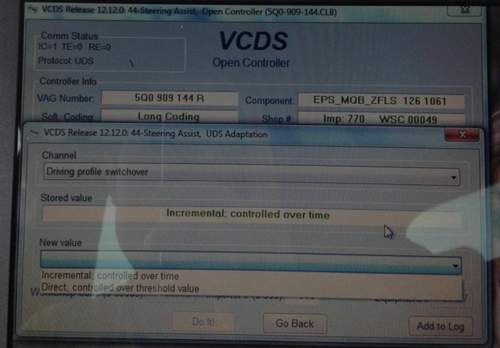

This is my first post in this forum, I don´t speak Deutsch, apologize in advance.
Regarding the topic, you can save money and the same result setting the gas pedal in "direct mode" with VCDS or OBDEleven.
Steps:
1. 44-steering assist
2. 16-security access : 19249
3. 10-adaptation
4. select "Direct"
5. Do it
Regards
Direct-gas

Hat jemand mit vcds die Möglichkeit die Anleitung von "Petrolo" zu testen? Oder hat sie schon jemand getestet?

Würde mich auch mal interessieren, ob das funktioniert. wenn ja, kann man sich ja dann die Box für das Tuning sparen.
Ich habe heute mal die Anleitung von Petrolo versucht. Die Änderungen haben geklappt, aber ob es eine deutlich spürbare Verbesserung gegeben hat, dass mussich erst testen. In der ersten - kleinen - Versuchsrunde konnte ich das nicht bestätigen.

I don't know if you have automatic or manual transmission, modification is very noticiable in DSG vehicles, in my TDi 190 DSG is very noticeable.
In spanish forum "areavag" we have tested this adaptation for a month and the overall impression in different Passat B8 are positive.
There's nothing to lose so I recommend to try it

Heute habe ich des "OBD Gaspedaltuning" einerm längeren Test unterziehen können. 200 Km Stadt- und Überlandfahrten.
Ich bin zu der Überzeugung gekommen, dass man sehr wohl einen Unterschied spürt. Egal in welchem Fahrmodi, der B8 hängt positiv williger am Gaspedal. Ich würde jedem Interessierten raten, bevor man eine Gaspedaltunigbox kauft, dieses einmal zu testen. Ich habe zwar VCDS, habe aber die Änderung mit obdeleven vorgenommen.
Blöde Frage, geht dieses VCDS-Tuning (bessere Gasanahme) auch, wenn man die Fahrmodi-Funktion nicht hat?
Ich denke schon...
