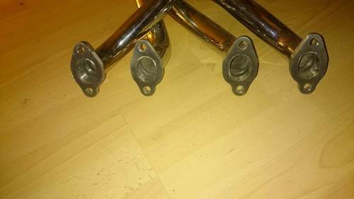

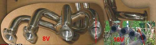

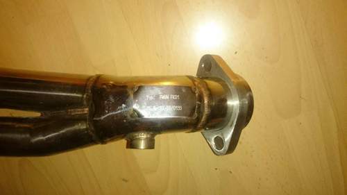

wie siehts den zb. mit diesem krümmer aus?

warum bist du so auf einen fächerkrümmer versessen? was erhoffst du dir davon?
was anderes als der GTI krümmer und hosenrohr ist der Fächerkrümmer auch net denn das ist auch nur ein 4 zu 2 zu 1 system
und was spricht gegen den krümmer, den ich gepostet habe? und mit nim normale krümmer hole ich nur 1-2 ps raus oder mit den gti sachen?
ich bin nicht besesen auf den^^ will nur alles verstehen 🙂

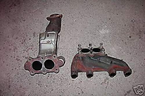

ersztmal ist der GTI krümmer eintragungsfrei da orginal teil.
zweitens ist es billiger als so ein Fächerkrümmer.
drittens ist oft die passgenauigkeit eines Fächerkrümmers net so toll.
dein geposteter erfodert auch ne andere sonde und naja wer weiss ob für den RP überhaupt freigegeben und eintragbar.
wenn du nichts am RP gemacht hast wird weder der gti krümmer noch der fächerkrümmer was bringen.
was träumst du was du mit nen krümmer und abgasanlage an leistung aus nen RP holen willst?
für leistung muss mehr am RP gemacht werden als nur abgasanlage

also brauch ich den hier und dann noch den gti kat? http://www.ebay-kleinanzeigen.de/.../355004309-223-19848
