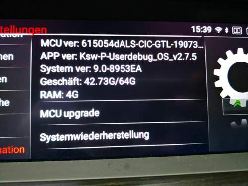

Die Software:
Im Prinzip ist das Teil ein Smartphone mit SD-Karten-Slot, allerdings ohne SIM-Karten-Integration.
In der hier vorliegenden Version kommt Android 4.4 zum Einsatz. Es gibt bereits in China neuere Versionen mit Android 7 und einem stärkeren Prozessor/RAM. (Alibaba)
Ich wollte allerdings lieber auf einen Lieferanten im Inland zurückgreifen (14 Tage Rückgaberecht / Support). Android 4.4 und der leicht langsamere Prozessor reicht für den eigentlich Zweck dennoch vollkommen aus.
Die verschiedenen wählbaren Oberflächen-Varianten (6 an der Zahl) sind m.E. gut gelungen und sind mit dem iDrive zu bedienen.

Welche Lautstärke Einstellungen hast du für den bmw modus gewählt? Siehe meine Einstellung und Versionen, Schriftgröße ist auf groß, daher ist die mcu nicht bis zum Ende lesbar, dahinter kommt - B18, wie bei dir.
Img-20191004
Img-20191004

Also bei mir habe ich alles auf volle Pulle, bis zum Anschlag ganz nach rechts.
Ja deine Version ist etwas anders, als meine.
Stell die unteren beiden regler doch mal so ein wie ich. Bei 6 bis 8 ist das schon ziemlich laut. Wenn du das ganz rechts auf 40 hast, geht es vlt. deswegen nicht.

Ja da habe ich auch schon rumgeschraubt, mal lauter mal leiser in der Hoffnung dass irgendwas passiert, aber leider nicht.
So jetzt kommen wir zu dem nächsten Problem, bzw ist ja logisch, wenn es mit dem Navi Sound nicht geht und Radio an, wie soll es dann funktionieren wenn Radio an ist und ich telefoniere über Freisprecheinrichtung.
Video
https://streamable.com/kyn26
