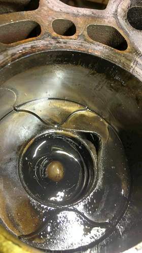

hatte jetzt mal Zeit um die rücklaufmengd zu testen. Dabei kam leider nix tolles raus.
Allen Anschein nach tanzt der vor kurzem getauschte Injektor „5“ aus der Reihe die anderen sind in etwa gleich. Siege Bild.
Jetzt muss ich den vmtl erneut ersetzen?! Von links nach rechts 1-6
Gruß Patrick
Hallo!
Jetzt werde ich bestätigt.
1,3,4 und 5 sind hinüber!!
2 und 6 sind noch akzeptabel!
Sorry für dich, aber die müssen neu oder überholt werden.
