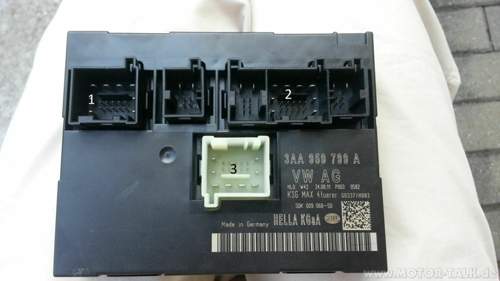

ich habe das Projekt gestartet und die elektrische Heckklappenöffnung nachgerüstet. soweit klappte alles, nun hange ich aber an dem Virtuellen Pedal fest.
Ich habe das Komfort STG getauscht ein Update der Software konnte mein :-) leider nicht durchführen, da die Memory Sitze nicht verbaut sind :-(
Also altes raus neues rein. Unter den Ext. taucht jetzt auch das VIP auf. Leider besitz das Komfort STG kein T18d Stecker nur den T18a - c.
Daher nun meine Frage (handelt es sich beim (LIN) Ausgang um den selben wie bei der DWA?
Für alle Tipps bin ich dankbar.

Hier noch die Pinbelegung des 4 Poligen Steckers:
Pin 1: + KL30 (grün/rot) - Komfort STG T18d Pin 7
Pin 2: LIN (violett / gelb) - Komfort STG T18d Pin 6
Pin 3: Masse (braun)
Vielen Dank für die Belegung.
Ein Problem stellt sich mir jedoch. Ich habe ein Bild vom KSG angehängt.
Welcher Stecker ist der Richtige?
KSG
gemäss Stromlaufplan müsste es auf den Stecker T18d. Nur leider besitz das KSG kein Stecker T18d ich bin davon ausgegangen, dass es sich hier um den Stecker T18b handelt bei Dir wäre das die 1. Doch leider hatte ich bis jetzt keinen Erfolg. Wenn ich das Easy Open STG an Pin 6 und 7 anschliessen erhalte ich eine Fehlermeldung "Fehler im Stromkreis Datenleitung 4" im KSG. Interessanterweise sind auch die anderen InLine STG (Alrm Horn, Inneraumüberwachung" nicht mehr ansprechbar.
Nun Aufruf an alle, wer hat EasyOpen und kann mal den Anschluss an seinem KSG dokumentieren
nun bin ich ein grosses Stück weiter.
Der offizielle Stromlaufplan des Passat 40/5 ist aus meiner Sicht falsch. (Stand 25.06.2013)
Die richtige Pinbelegung lautet:
J938 = Heckklappengeber
J393 = Komfortstg
J938 Pin 1 -> J393 T18b Pin 7 (+) 30
J938 Pin 2 -> Masse (-) 31
J938 Pin 3 -> J393 T18b Pin 6 (LIN)
T18b entspricht auf dem Foto dem Stecker 1
ACHTUNG: Die von mir angegebene Pin Belegung in einem vorderen Beitrag ist demnach falsch.
So nun die schlechte Nachricht, leider funktioniert Easy Open bei mir noch nicht. In der MFA kann ich es aktivieren aber ich kann wie blöd meinen Fuss unter dem Hinteren Stossfänger hin und her schwe^cken ohne das was passiert:-(
Vielen Dank dafür!
Hast du vielleicht die Teilenummer von dem Steckergehäuse, es ist bei mir nicht vorhanden.
Mein 🙂 kann die Nummer nicht rausfinden.
