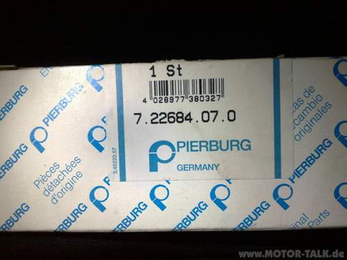

moin moin,
wenn der motor warm ist, ich die gänge fix hochziehe, ruckt es bei 2000-2200 umdrehungen. die leistung setztt minimal spürbar etwas aus, kommt dann wieder. der gang ist egal.
ist dies nun das turboloch?? oder sollte ich mal genauer schaun???

Er meint von der VW Nummer her.
Nicht das du vom ASZ oder ARL einen verbaut hast.
Die sind vom Messbereich her anders.
Wie gesagt, du kannst nur den vom ALH, AGR, AHF, ASV, ATD, AXR, AJM und AUY nehmen...
Welches Erstzulassung hat dein AJM?
baujahr 4/99
Ok, dann passt das was ich geschrieben haben.
Für dich ist die Vergleichsnummer 06A 906 461 von Bedeutung...

steht aufm LMM von pieburg?
Original geschrieben von svente-1
Die steht normal auf der Seite, wo du ihn gekauft hast. Fals die angaben korrekt sind.
Ich kann dir zu Hause die Nummer von dem Pierburg raussuchen der liegt eh irgendwo in der Werkstatt dann weist du ob deiner OK ist.

so, habe die nummer von dem pierburg: 7.22684.08.0
die nummer auf dem ausgebauten : 7.22.684.08.0
und nun : wer war auf der walldorfschule und findet die fehler...?? verstehe ich echt nicht. vorher lief er doch acuh ohne probleme, und nun 2 LMM die nicht gehen?
baue gleich mal muttis ein.
Mir wurde dieser hier als passender genannt.
Daten zu meinem Fzg: TDI 115 PS Modelljahr 2000
14032009292
da ist nur eine zahl etwas anders...
mit muttis LMM von Bosch läuft er wie gewohnt und zieht in eins schön durch-eben alles getestet. werde nun den hier mal eben bei mutti verbauen und schaun, dass sie nix merkt😉😁
und genau daran kann es liegen.
so, bleibt nun alles so wie es ist-muttis läuft mit meinen neuen, undmeiner mit ihrem...🙂
besten dank-dachte schon das VTG gestänge ist sculd.
aber mal ehrlich: nun macht das auto wieder spaß 😁
ja hättest den falschen halt umgetauscht, gegen den mit der zahl 7, bietet doch der selbige verkäufer zum selben preis an.
55€ und passt ja nicht richtig!
