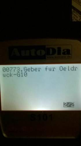

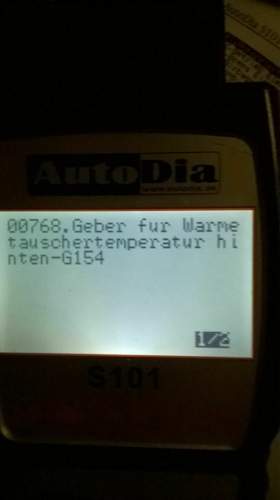

mein Getriebe rubbelt bei 1100 - 1300 RPM bei leichter Beschleunigen.
Hier die Fehlercodes, was ist das? Das Öl wurde im letzten Jahr schon gewechselt wegen ähnlicher SYmptome.
Bei stärkerer Beschleunigung ist alles ok und über 1500 Rpm auch
Wp-20160418-18-22-06-pro
Wp-20160418-18-22-23-pro
Das ist der Wandler.
Getriebeölwechsel kann was bringen, es kann aber genau sogut sein, dass du das Geld in den Wind setzt.
