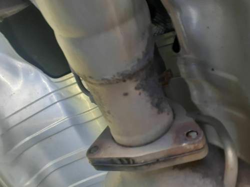

Update:
Habe mich heute drunter gelegt und nach dem rechten gesehen.
Dank Eurer Ratschläge konnte ich das Problem innerhalb von Sekunden ausmachen! 😁
Wie von Udo schon bemerkt ist es der Flansch zum DPF. Da haben sich zwei Schrauben verabschiedet.
Meine Frage wäre nun: Sind diese Schrauben eingepresst, geklebt oder gar geschweißt? Wie bekomme ich diese vermaledeiten Dinger da raus?😠
Vermutlich kann ich den ganzen DPF rausreißen und die Bolzen rausbohren.😕
Wäre für Hinweise dankbar. Mache das Ganze im Moment aufm Boden, weil keine Bühne verfügbar und keine Zeit, eine zu suchen.🙁
LG Michael
Abgerissene Schrauben am Flansch DPF
Die Bolzen sind glaub ich eingepresst.
Müsstest mit einem Dorn rausschlagen können. Und dann Schraube mit Mutter durch.
Ist dort eine Flanschdichtung? Wenn ja sollte diese wahrscheinlich erneuert werden oder?
Müsste diese sein - 3D0 253 115 A
Hallo Michael,
die Bolzen sind im Flansch eingepresst. Ich hatte selbiges Problem, habe den Flansch im ausgebauten Zustand mit einer Lötlampe erhitzt und die Bolzen mittels Ausdrücker ausgetrieben. Im kalten Zustand schwierig bis unmöglich (ohne den Flansch zu verbiegen).
Wenn man mit einer Bohrmaschine rankommt, könnte man ein Loch rein bohren, um die Spannung zu nehmen. Dann sollte das ausschlagen leichter gehen.

Danke für das viele Mut machen dieser Arbeit! Werde berichten, sobald ich dazu komme. Im Moment habe ich 12-er Schichten, da bin ich froh, wenn ich zum schlafen komme!
