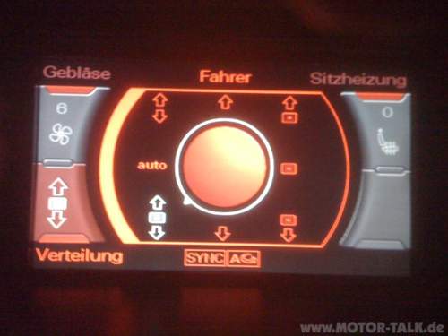

Nach etlichem Probieren bei den tiefen Temperaturen muß ich mich nun der allgemeinen Meinung anschließen, daß der "Auto"-Modus bei der 3z-Klima nicht das Gelbe vom Ei ist, auch nach Umstellung der Ländercodierung nicht.
Schon im Sommer hatte ich festgestellt, daß die Einstellung "Oben-Auströmer-Unten" (siehe Bild) für mich die bessere Lösung ist. Und jetzt im Winter ist es genauso:
- Die warme Luft der Standheizung bläst beim Vorwärmen des Wagens auch deutlich aus dem hinteren Ausströmer, der direkt auf die Heckscheibe gerichtet ist. Der Effekt dürfte klar sein.
- Die warme Luft strömt auch entsprechend aus den seitlichen und mittleren Ausströmern. Der linke Ausströmer ist direkt auf die Lenkradspeiche in 09:00 Uhr gerichtet, einer der mittleren Ausströmer direkt nach unten auf den MT-Wählhebel, also die beiden Stellen, wo die Hände sich befinden. Sehr angenehm.
Einziger Nachteil dieser "manuellen" Lösung ist, daß man vielleicht etwas öfter einmal an der Temperaturreglung drehen muß, aber das ist IMHO zu verkraften.
