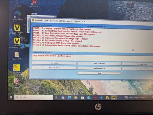

Nein das Flexrohr wurde neu gemacht es ist nur einmal über denn Boden gerutscht es ist nur das Geflecht leicht kaputt darunter ist alles heile, ich schreibe mal gleich die Fehler hier rein denn er mir ausspuckt

So wie ich das lese liefert der IAT Sensor(Ansauglufttemperatur) einen Fehler.

Das ist nichts Aktuelles, das kommt von den Abgezogenen Steckern, bis auf den 0300. Ich dachte es sind kein Verbrennungsaussetzer abgespeichert.
Hast du die Fehler inzwischen gelöscht?
Was zeigt denn der MAP an, wenn der Motor aus ist? Wie der sein sollte, wurde ja schon geschrieben. Der Muss eigentlich ohne besser laufen.
Zitat:@Gerd_7 schrieb am 30. Mai 2025 um 14:18:05 Uhr:
Das ist nichts Aktuelles, das kommt von den Abgezogenen Steckern, bis auf den 0300. Ich dachte es sind kein Verbrennungsaussetzer abgespeichert.Hast du die Fehler inzwischen gelöscht?
Ja habe ich alle gelöscht ist bis jetzt auch kein neuer hinzugekommen …

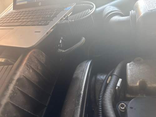

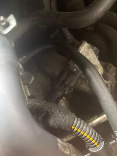

Ich weiß nicht wo der MaP sitzen soll ist das der hier ?
Bild #211541472
Oder dieser 2?
Bild #211541475
Wie soll der Wagen sich genau verhalten wenn ich denn abziehe ?
Ich hatte dir hier schon ein Bildlink gegeben: https://www.motor-talk.de/forum/-astra-g-1-6-16v-z16xe-klackern-unruhiger-leerlauf-nur-warm-laengere-startzeit-warm-t8261465.html?page=3#post71978862
