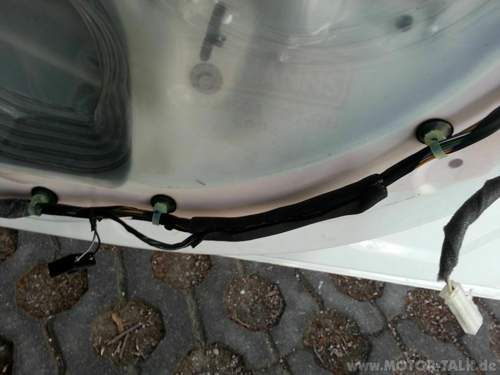

Nach dem ich ja die Türverkleidung abnehmen musste (http://www.motor-talk.de/.../...r-funktioniert-nicht-t4798903.html?...) habe ich beim Zusammenbauen gleich noch etwas Schaumstoff auf die Türpappe gemacht damit die Türfolie nicht so vibriert. Habe dann noch das Kabel nahe am Abgang für die Ausstiegsbeleuchtung umwickelt.
Unter die Klipps habe ich Schaumstoff gepackt und rund um die Türpappe auch noch etwas Dämmstoff angebracht.
Werde dann mal an der Fahrertür weitermachen, da höre ich auch immer Geräusche.
Leider ist mir beim Zusammenbauen die Haltenase vom Seilzug des Türöffners abgebrochen, es war einfach zu kalt draußen :-(
Gott sei dank hält der Seilzug auch so.
