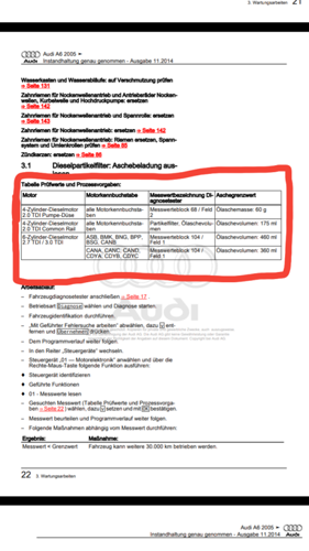

Der DPF beim VFL 4F gilt als voll beladen mit Asche bei einem Wert von 0,46l.
Beim FL ist der Wert 0,36l.
Bei der genannten Kilometerangabe sollte unbedingt der Wert ausgelesen werden.
Also beim 3.0 tdi (asb) welcher ein VFL ist gilt ein aschewert von 0.68. Wird mir auch so als max. Wert bei obd eleven angezeigt.
Würde mich wundern wenn der gleiche Motor in unterschiedlichen Autos verschiedene beladungswerte hat.
Hier mal eine Auflistung.
6-Zyl-CR-Motoren 3-stellige Kennbuchstaben : MWB 104/1 - 460ml (0,46 L) (ASB/BMK/BPP/BNG/BSG)
6-Zyl-CR-Motoren 4-stellige Kennbuchstaben : MWB 104/1 - 360ml (0,36 L) (CANA,CANB,CANC,CAND,CDYA,CDYB,CDYC)
Wie gesagt. Bei mir werden andere Werte angegeben. Bin auch schon des öfteren im Netz über beide Werte gestolpert.
Habe nochmal nach dem Dokument gesucht in dem ich das mit den Beladungswerten gelesen hatte.
Damit sollte das hier dann auch genug sein. 😉
Auf jeden Fall sollte der Beladungszustand bei einem gebrauchten mit der Kilometerzahl überprüft werden.
Beladungszustand DPF
