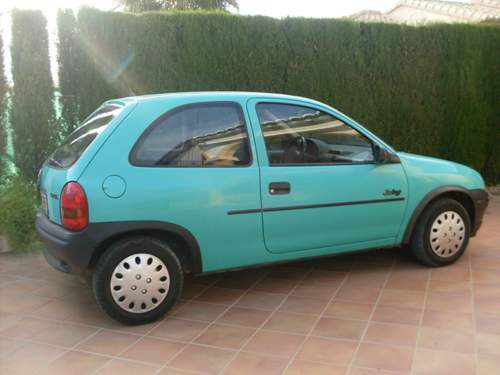

Hallo,ich habe mir 2017 für 400 € in Spanien ein Corsa B 1995 1,4 Automatik mit 88000 km gekauft kein Rost nur an der Heckklappe unter dem aufgeklebten Stier hat sich Rost gebildet.Der Auspuff und Kat wurde erneuert und vorne 2 neue Pneu sowie Ölwechsel Motor und Getriebe.Der 2.Gang vom Automatikgetriebe knallte hart rein sonst läuft er einwandfrei ich dachte nach dem Ölwechsel wäre es behoben jetzt drücke für kurze Zeit die Anfahrhilfe wenn der Motor warm ist stört es nicht mehr.Für die Einkäufe beim LIDL und Aldi und den engen Strassen ist er passend .Jetzt bin ich auf der Autobahn etwas bergab mit 160 gefahren er brauch ca.9 Liter.
Ich habe 50 Jahre einen 190 Sl besessen jetzt habe ich ihn verkauft in den spanischen Bergen wollte ich nicht mehr fahren .Ich bin hier in einem Cabrio Club und fahre mit Automatik in den Bergen MB 500 SL 1993.
Ich Schraube gerne es ist sehr preiswert.
M f G !
