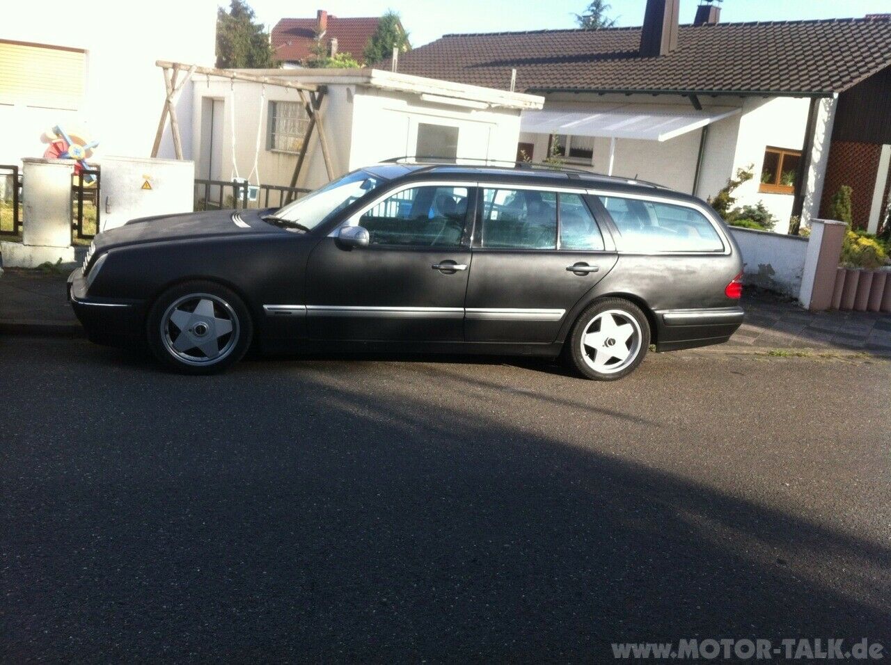

Hallo Leute
Ich habe mich heute daran gemacht die vorläufig letzte äußere Veränderung am Dicken vorzunehmen! Ich habe das Auto mit einem Satz Borbet A 7,5 x 17 versorgt! Dazu habe ich die Reifengröße von 215/45 R 17 auf 235/45 R17 erweitert Hierfür habe ich mir eine Werksfreigabe und natürlich die notwendige ABE beim Felgenhersteller besorgt. (Internet macht`s möglich!) Die Breite passt, meines Erachtens nach, genau zum Auto und es sind auch keine Maßnahmen am Kotflügel nötig! Mit dem TÜV gibt´s keine Probleme hab`s natürlich abgeklärt!
Ich erwäge vielleicht irgendwann mal die hinteren Scheiben zu tönen! Das halte ich aber im Moment nicht für wichtig! Da müsste schon ein Superangebot reinkommen!
Im nächsten Schritt werde ich die zusätzliche Sitzbank einbauen! Hab das Teil noch liegen also rein damit!
Bis demnächst

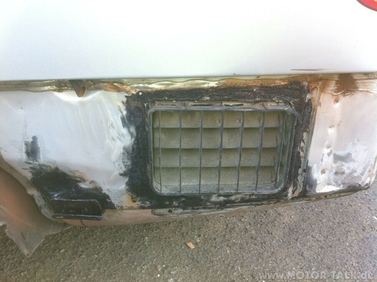

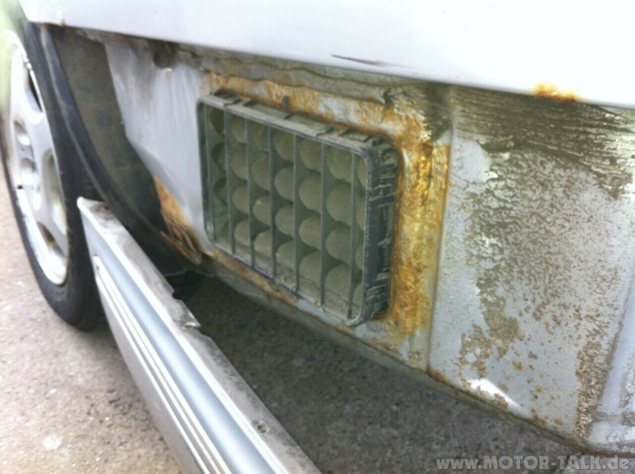

Fri Apr 19 22:59:35 CEST 2013    |    Dragonar    |    Kommentare (0)    |   Stichworte: E-Klasse, Mercedes, W210
Heute habe ich mal eine Bestandsaufnahme am Heck vorgenommen indem ich die Stoßstange entfernt habe!
Dabei sind mir starke Anrostungen, wie auf den Bildern zu sehen, an den beiden Lüftungsöffnungen des Kofferraumes aufgefallen. Eine weitere Rostblase ist mir am rechten Scharnier der Heckklappe ins Auge gefallen! In Zuge der Ausbesserung werde ich die verbeulte Heckklappe, für die Zeit der Reparatur, gegen eine "VorMopf-Klappe" austauschen die ich im Bestand habe!
