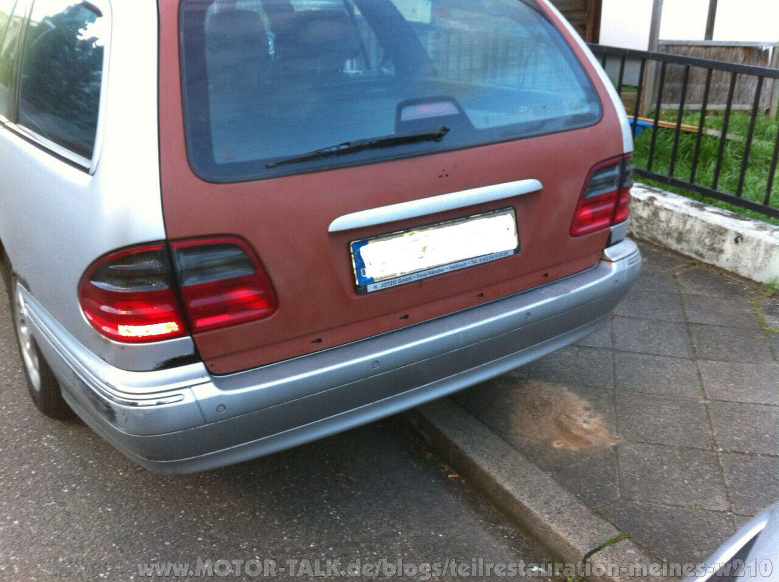

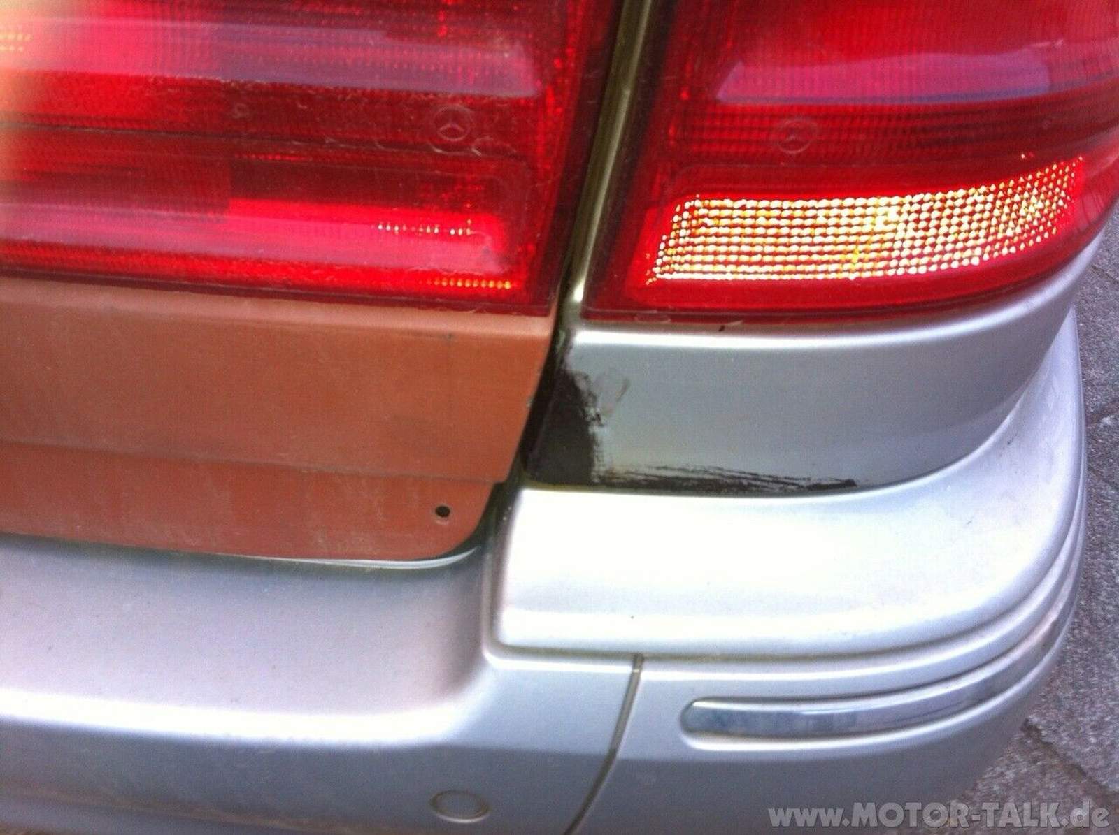

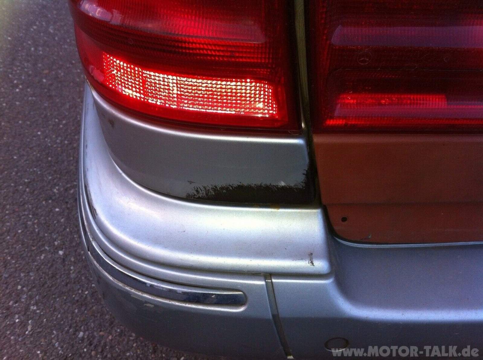

Heute Nachmittag habe ich es doch wieder einmal geschafft am "Dicken" einige Schönheitsreparaturen vorzunehmen. Als erstes habe ich begonnen den längst fälligen Anbau der Stoßstange fertigzustellen. Die Behandlung des Heckbleches hatte ich schon vor einiger Zeit beendet! Leider hatte ich vergessen Fotos zu machen. Ich hoffe mir wird verziehen! Das Heckblech habe ich nach dem Entrosten mit Rostumwandler behandelt und ein kleines Blech auf eine Durchrostung aufgeschweißt. Dann habe ich das Heckblech mit schwarzer Rostschutzfarbe bestrichen um das weitere Rosten etwas aufzuhalten.

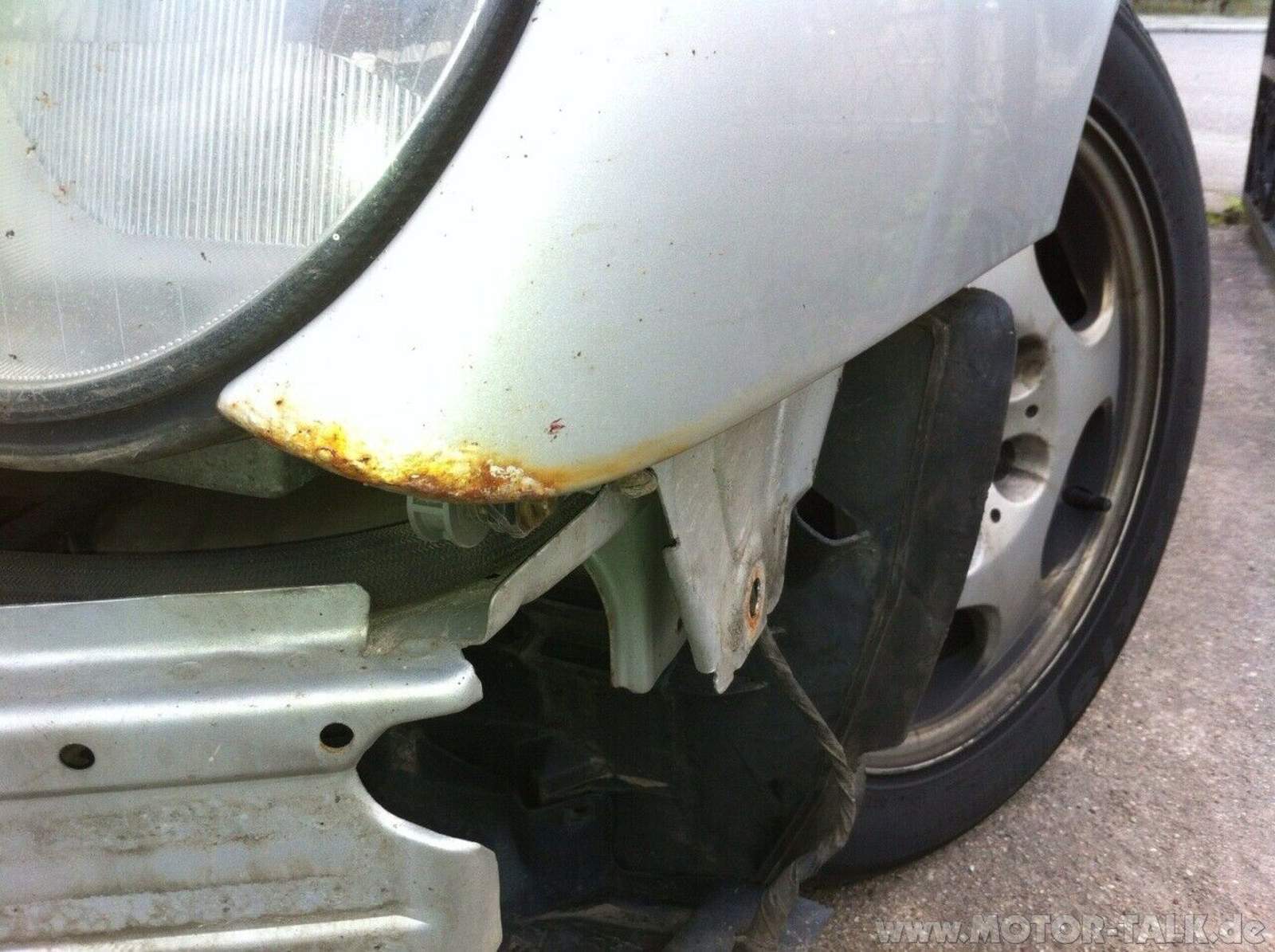

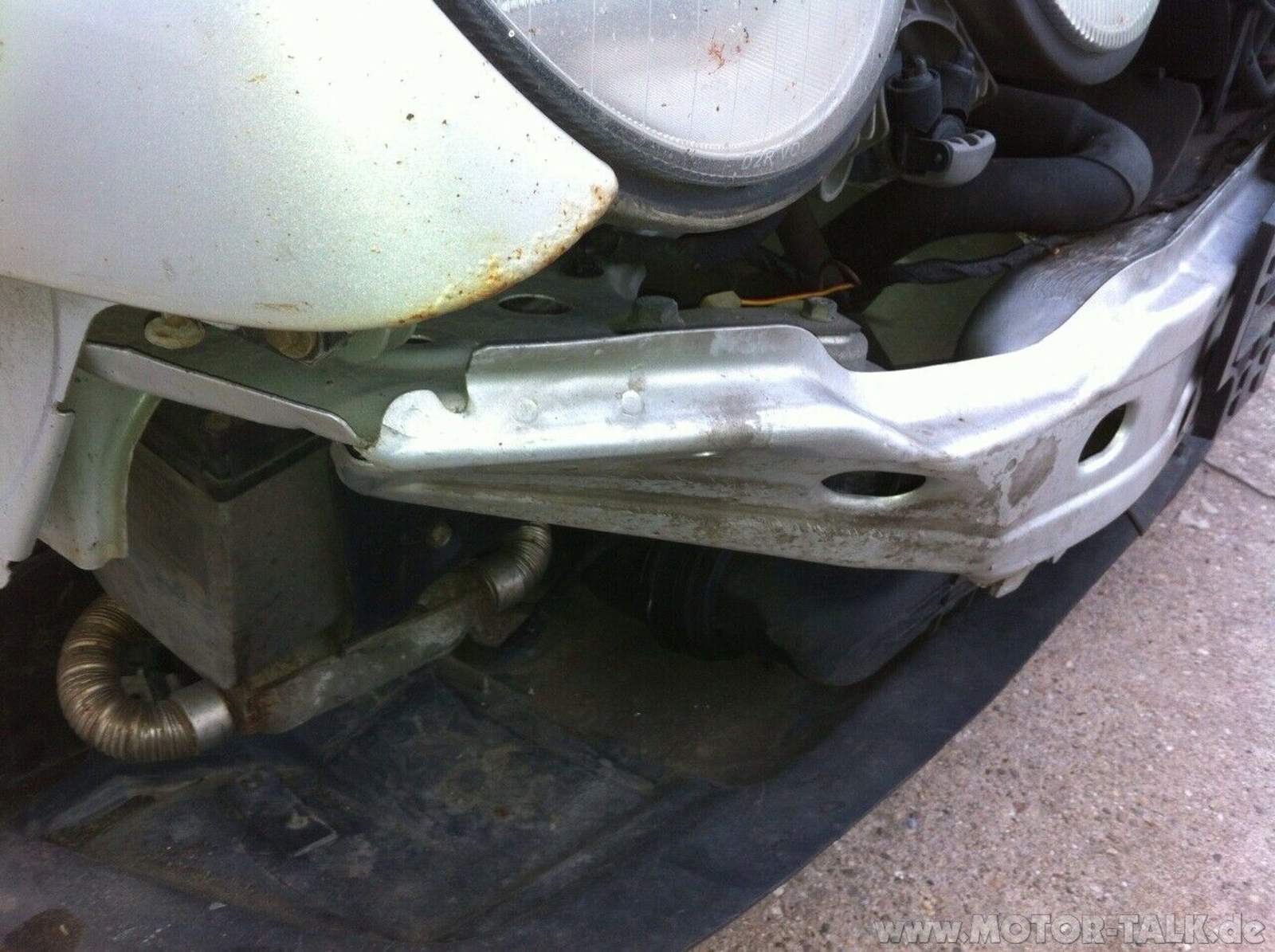

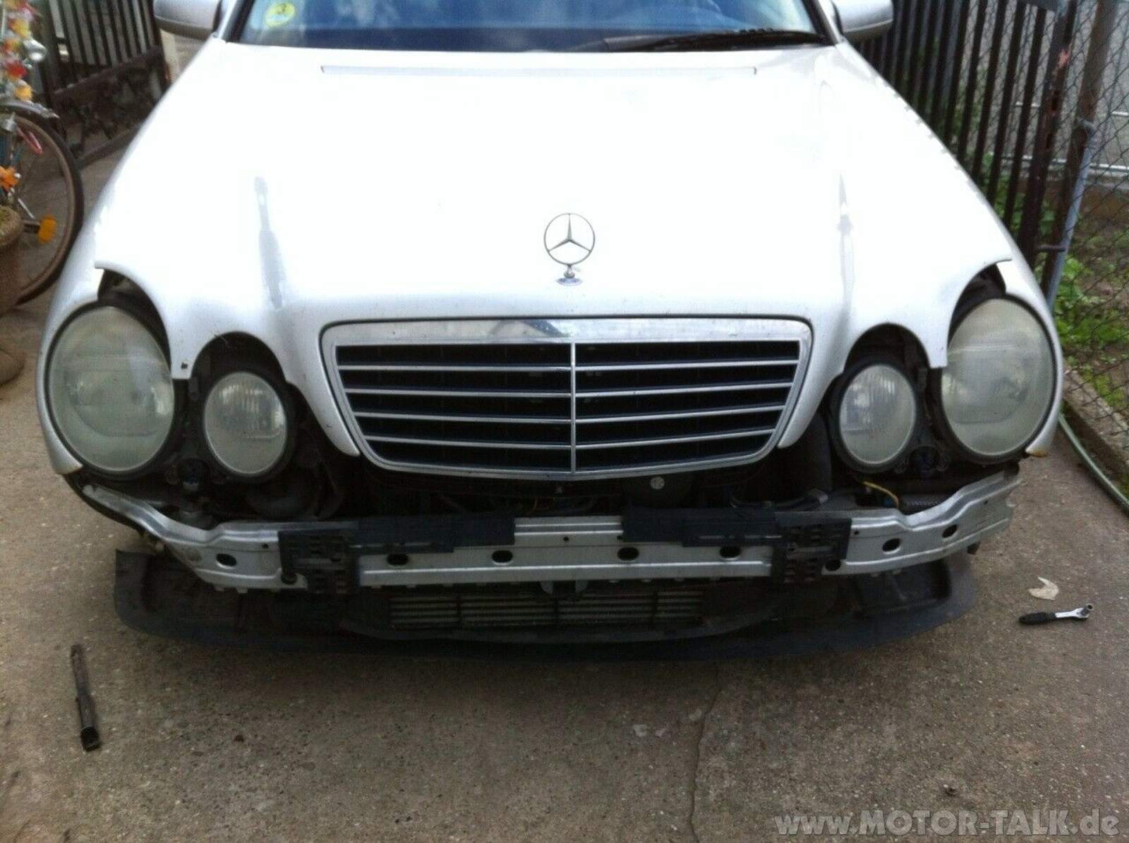

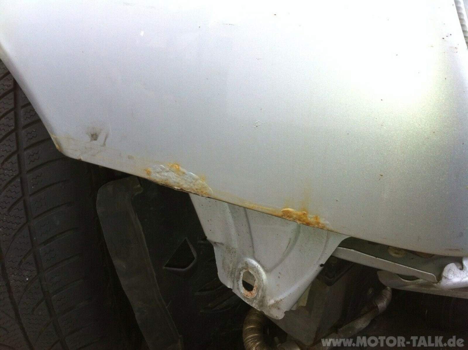

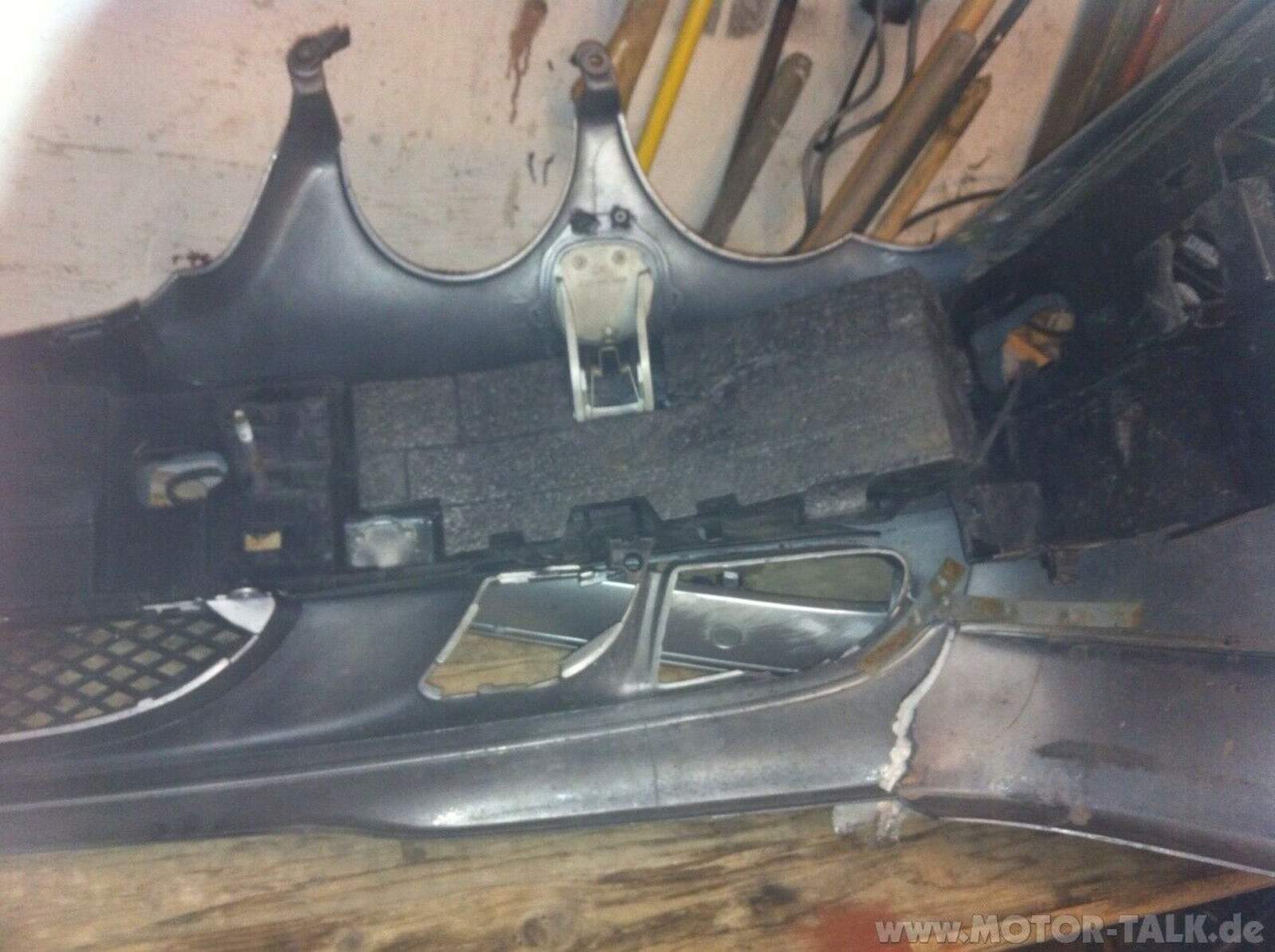

Danach habe ich mich der Front angenommen! Dort befinden sich ja ebenfalls diverse Roststellen an den Kotflügeln und eine demolierte Stoßstange rechts. Also habe ich mit der Demontage der Stoßstange angefangen. Dazu habe ich mir aus dem Forum eine Anleitung ausgedruckt. Diese war zwar, in meinem Falle, unvollständig aber ausreichend um Ansatzpunkte zu haben. Zuerst habe ich die mir bekannten Schrauben fett mit Rostlöser eingesprüht wobei ich sagen muss das mir trotzdem mehr als die Hälfte abgerissen sind welche ich mir beim "Freundlichen" holen werde.
Die Stoßstange war vor dem Kühler mit 2 Schrauben befestigt welche sich recht problemlos lösen ließen. Die Befestigungsschrauben an den Seiten habe ich beide abgerissen obwohl sie mit Rostlöser behandelt waren. Außerdem haben die Verschraubungen an den Kotflügeln ihr Leben lassen müssen. Um sich die Arbeit zu erleichtern sollte man die Innenkotflügel entfernen oder zumindest im vorderen Bereich lösen. Als ich das gemacht habe ist mir wieder der Gedanke gekommen aufzugeben den was ich hinter den Teilen fand kann sich jeder denken, Rost, Rost, Rost ......... Wichtig ist auf jeden Fall daß man auffpasst den Kabel für den Abstandswarner und den Temperaturfühler nicht abzureissen weil diese doch recht kurz gehalten sind!
Dabei hat sich herausgestellt dass, der kaum zu erwähnende kleine Rempler vom Vorgänger doch etwas größer war als angegeben und nicht nur die Stoßstange etwas abbekommen hat. Aber mehr runterhandeln ging ja nicht weil das sonst ein Minusgeschäft für den Verkäufer geworden wäre.
Da ich morgen im Hof keine lauten Arbeiten machen kann werde ich die alte Stoßstange "entkernen" und die überlebenden Teile in die Neue einbauen.
Sat May 11 23:31:14 CEST 2013    |    escalator
Hm.....

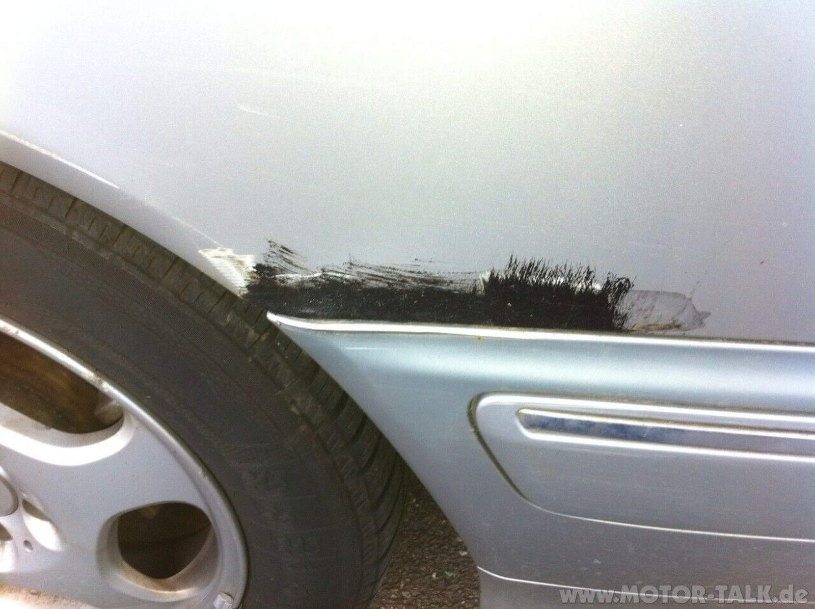

...macht das denn noch Sinn? Der rostet ja an der Falzen und Kanten von Innen nach Aussen.
Mit abschleifen und Rostumwandler ist es da nicht getan. Die rostende E-Klasse bekommen nicht mal die Werkstätten in den Griff. Da hat der Stern mal richtig Mist verzapft.
Wie sehen denn Schweller, Unterboden und Aufhängungen aus? Ich persönlich würde die 1200 Euro, die Du dem Lackierer geben möchtest lieber für was rostfreieres anlegen.
