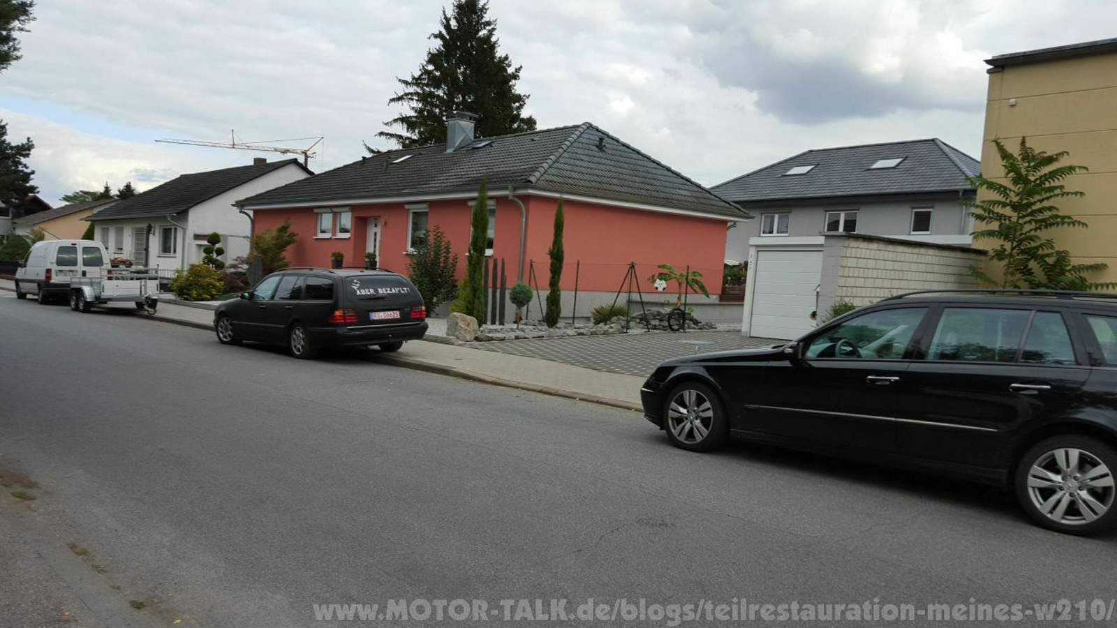

Das Drama begann vor 2 Wochen bei einem Wochenendtrip nach Berlin. Mir fiel auf dass der Wagen im Stand leicht nach Abgasen roch. Ich schob das auf den etwas maroden Endtopf und beschloss das als nächste Aufgabe in Angriff zu nehmen!
Am Montag Morgen auf dem Weg zur Arbeit bemerkte ich auf einmal ein Geräusch welches sich, für mich als Schleifen darstellte! Ich hatte die Idee dass es sich dabei um einen Innenkotflügel handelt der sich gelösst hat. Da ich von den Teilen eh nicht viel halte beschloss ich das Teil bei nächster Gelegenheit abzubauen. Als ich jedoch anhielt stellte ich fest dass sich das Schleifen als Irrtum herausstellte. Der Fahrgastraum war, durch die Lüftung, innerhalb kürzester Zeit mit giftigen Abgas gefüllt so daß ich den Wagen fluchtartig verließ . Des weiteren stieg sehr viel Rauch unter der Haube empor dass ich fast auf einen Motorbrand schloss.
Da ich ja meinen Arbeitsplatz erreicht hatte nahm ich mir vor den Schaden am Nachmittag zu begutachten weil nach Abstellen des Motors das Qualmen aufgehört hatte.

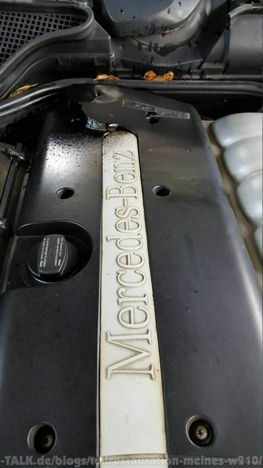

Nach der Arbeit öffnete ich die Haube. Die Kunststoffabdeckung des Motors war zerstört. Der komplette Motorraum war mit Diesel "versaut"!

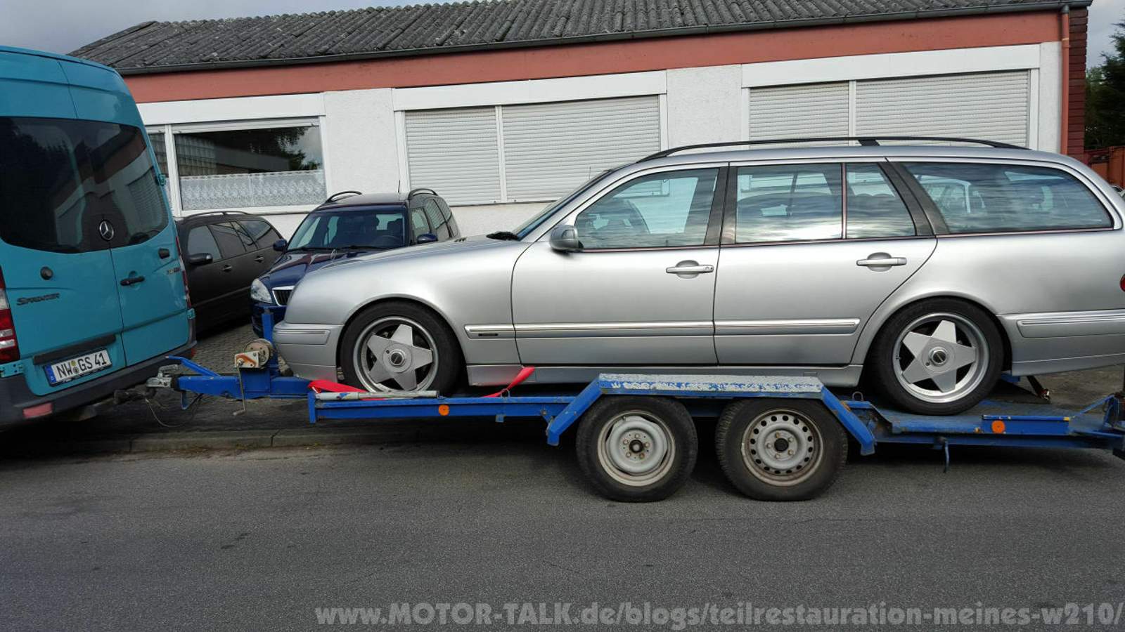

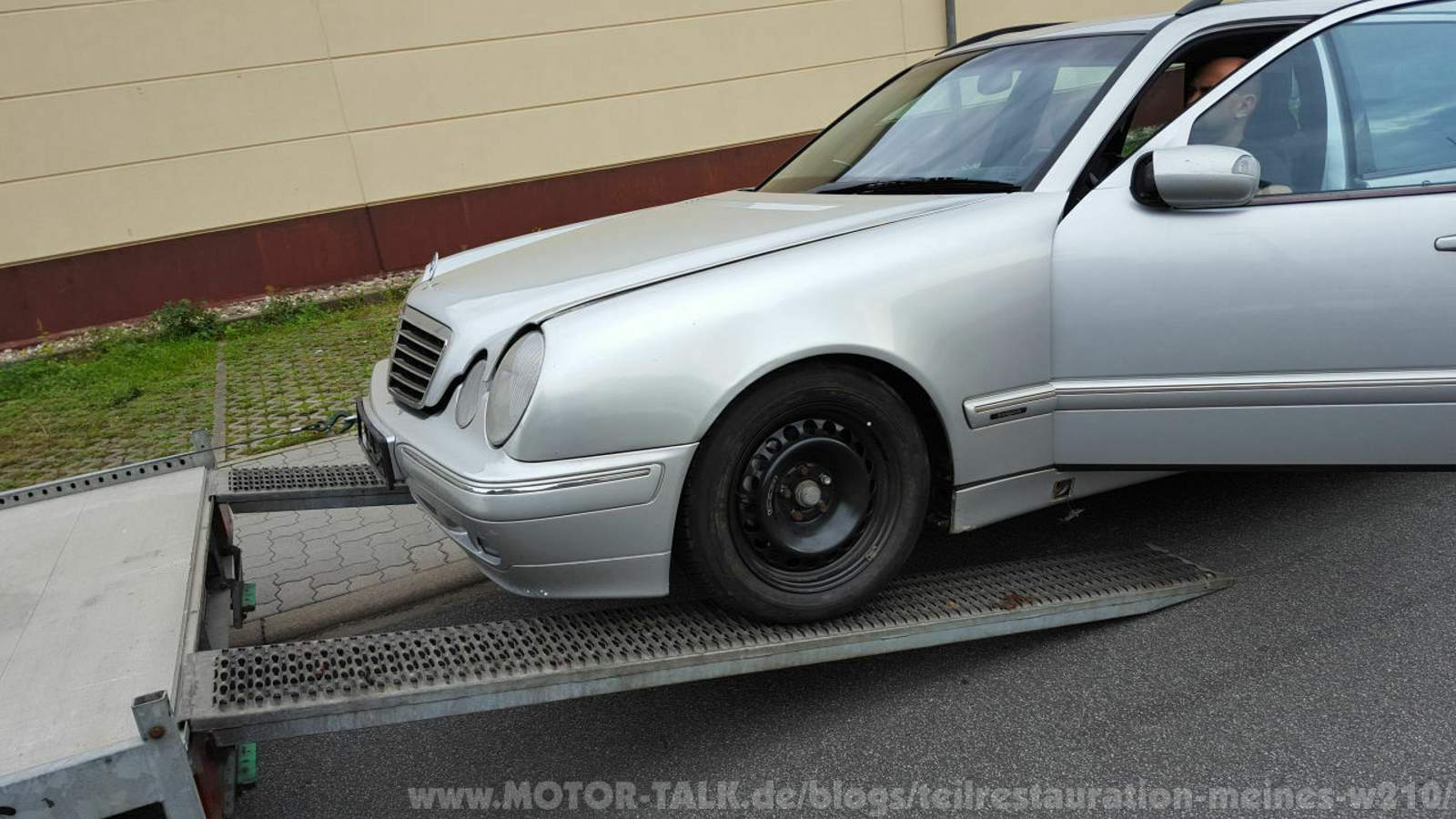

Das hieß für mich dass es wohl ein größerer Schaden ist. Also Haube zu, am nächsten Tag Urlaub genommen um das Auto mit dem Anhänger zu holen und zur Überbrückung einen Mietwagen genommen.

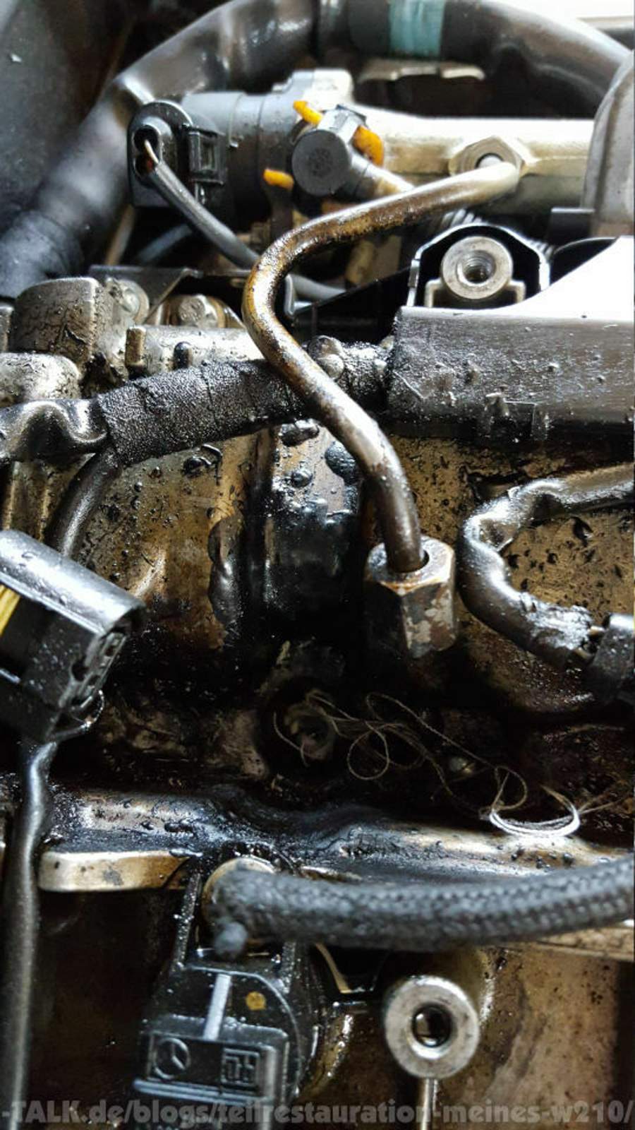

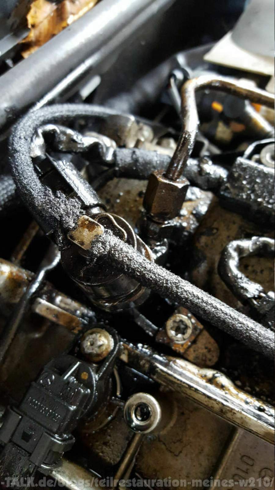

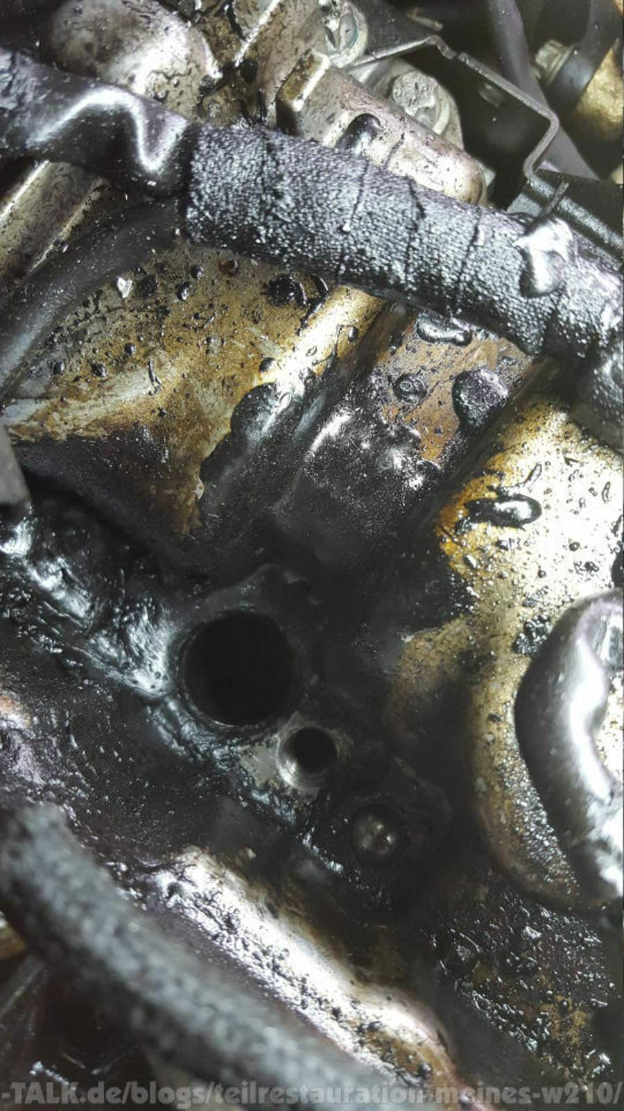

Am Samstag letzter Woche schritt ich zur Tat und nahm den Dicken auseinander. Die zerfetzte Motorabdeckung runter und ich sah die Bescherung. Die Halterung des 6 Injektors war abgerissen, den Injektor hatte es aus der Position gedrückt und Diesel und Abgase konnten ins Freie treten.
Da fiel mir ein dass der Vorbesitzer ein ähnliches Problem an diesem Zylinder gehabt hatte und deshalb einen Heli-Coil gesetzt hatte. Obwohl es ungewöhnlich ist dass so ein Teil heraus reißt nahm ich das als gegeben hin und wollte den Heli erneuern. Ich ging also daran den Alten zu entfernen was auch relativ leicht ging was mich schon stutzig machte. Der Heli hatte auch nur eine Länge von ca 1 Zentimeter und war vollkommen zerstört was bei den Kräften nicht ungewöhnlich ist. Ich hätte da einen längeren Heli benutzt oder unter Umständen 2 Stück benutzt. Ein weiterer Punkt war dass das eh schon auf 8 mm aufgebohrte Loch durch die vibrierende Schraube im Alu zu arg ausgeschlagen war um einen 8-Milimeter-Heli dauerhaft einzukleben. Auch das frühere Gewinde im Loch war nicht mehr da um den Heli einzuschrauben. Der letzte Punkt war dass das Loch bei eingebauten Kopf und seitlich, vom Kotflügel aufgebohrt worden war also das Loch mittlerweile schräg im Kopf war. Jetzt sah ich nur noch eine Möglichkeit das Loch auf 10 mm aufzubohren was aber daran scheiterte dass einfach nicht mehr genügend Futter da war!
Ergo?! Zylinderkopf unwiederbringlich im Eimer! Ein Tausch des Kopfes kam bei einem 15 Jahre alten Auto mit 350000 Kilometern nicht in Frage also Totalschaden!

Mit Sicherheit hätte ich den Tausch des Kopfes selbst machen können. Aber das Problem ist dass ich mich kenne. Ich hätte es nicht dabei lassen können. Ich hätte ja den Kopf meines schwarzen Rosses nehmen können.
Jetzt kommt das aber! Ich hätte mir den Kopf genau angeschaut. Wären z.B. die Ventile nur ansatzweise unschön gewesen hätte ich die neu gemacht incl. einschleifen. Dann hätte ich mit Sicherheit die Einspritzdüsen neu gemacht, wobei ich das mit Sicherheit ordentlich gemacht hätte. Dann den Kopf planen. Dann hätte es mit Sicherheit noch ne neue Steuerkette gegeben. Dann hätte ich das Auto noch mal mit dem Anhänger zu einem Rechner mit Stardiagnose bringen müssen um die Injektoren anzumelden. Das alles wäre mit Sicherheit nicht an einem Wochenende passiert. Und bei meinem Glück hätte ich, wegen der neuen Kopfdichtung, einen Kurbelwellenlagerschaden bekommen.
Alles andere wäre auch nur wieder halbseidig gewesen. Da wäre es nicht bei 600€ geblieben. und das für ein 15 Jahre altes Auto das zwar für mich bildschön aber noch lange kein Klassiker war.
Die Vorderachse war komplett überholt und auch gut gemacht, das muss ich sagen.
Zum ursächlichen Schaden ist zu sagen dass es wirklich nur passiert ist weil die Reparatur zwar, vom Ablauf her, ordnungsgemäß war, jedoch war die Ausführung schlecht. So wie es sich für mich darstellte wurde das Schraubenloch des Injektors auf 8 mm aufgebohrt jedoch hat der Mann/ die Frau mit der Bohrmaschine seitlich am rechten Kotflügel gestanden und des halb wurde das Bohrloch schräg aufgefräst und der eh zu kurze Heli konnte die Schraube, auf die sehr viel Kompressionsdruck wirkt nicht halten.
