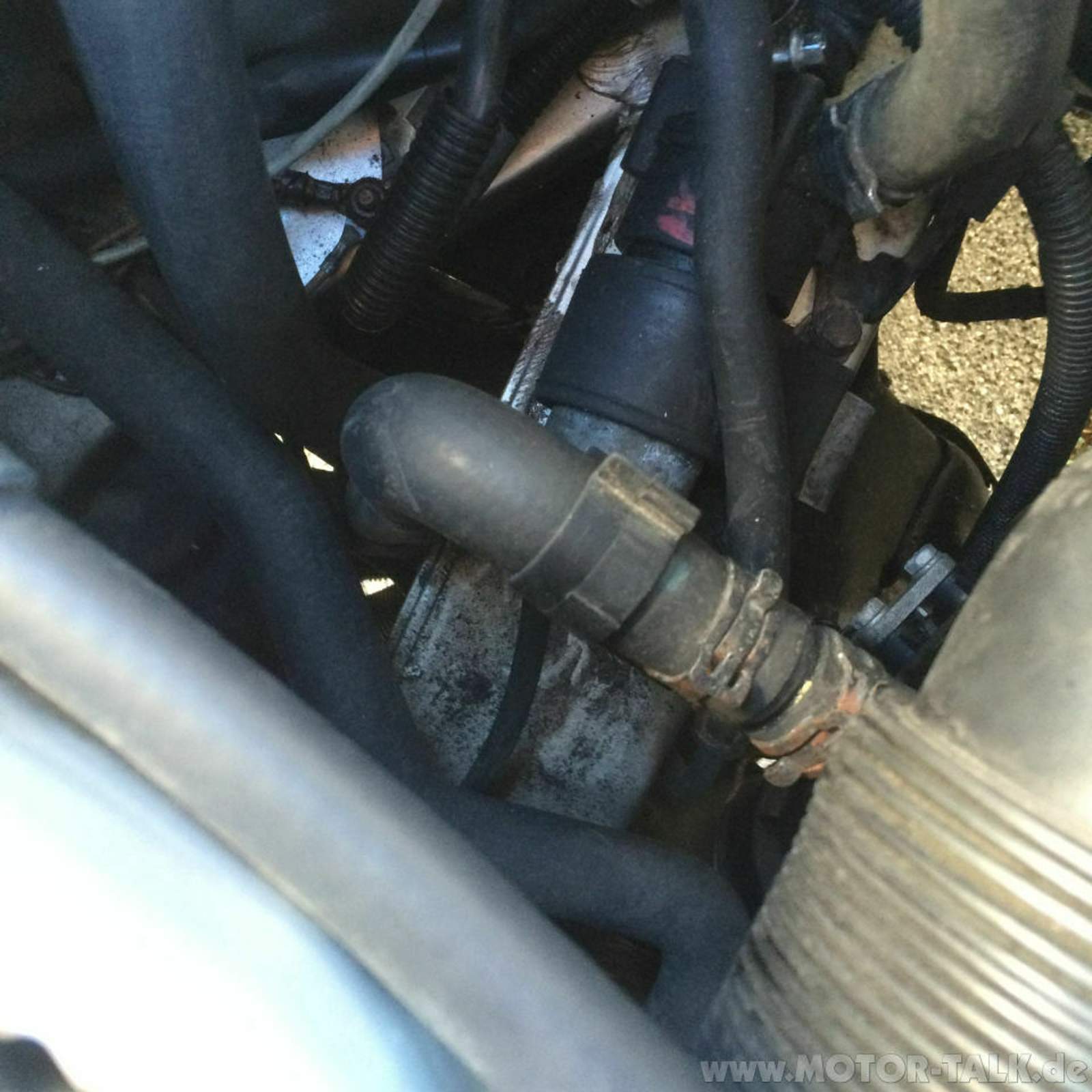

Die Vorgeschichte ist Folgende. Schon seit einiger Zeit nervt mich ein pfeifender Riemenspanner den ich aber aufgrund der Komplexität des Wechsels andauernd verschoben habe. Außerdem hatte mein Vorgänger gesagt dass der Riemenspanner noch in Ordnung sei deswegen hatte ich das mit ruhigem Gewissen ignoriert.
Am Donnerstag nervte mich noch zusätzlich die hohe Temperatur im Auto obwohl ich den Sommer eigentlich liebe!
Also mal geschwind dem Schwager mit der Meisterwerkstatt um den Bart geschleimt der sich dann gern bereit erklärte meine, in die Jahre gekommene Klimaanlage neu zu befüllen!
Da er für diese Arbeit ein superteures, hochmodernes Gerät nutzt war das in kürzester Zeit erledigt und der Bomber machte wieder kalt! Bei dieser Aktion wies mich sein Mechaniker darauf hin dass der Spanner pfeift und dass er meinem Keilrippenriemen keine Woche mehr gibt
Da ich ja der Meinung war dass das alles noch in Ordnung wäre habe ich in meiner "Klugscheissermanier" gesagt " Ich weiß ich muss das irgendwann mal machen!" und bin mit stolz gekühlten Auto von dannen gezogen!
Gestern am frühen Abend gegen 18,30 Uhr und natürlich nach den Schließzeiten sämtlicher Werkstätten, bei 140 km/h auf der Autobahn ein Warnton und die obligatorische Meldung dass die Batterie nicht mehr geladen wurde! Mir war sofort klar was passiert war. Die zusätzliche Belastung durch den Klimakompressor hatte dem Riemen den Rest gegeben! Die restlichen 2 Kilometer ging es dann an der Stange meines Freundes der zum Glück auch ein T-Model fährt nach Hause. Da war die Schmach nicht ganz so groß!
Heute Morgen ging`s dann ans reparieren. Erschwerend kommt dazu dass ich mich vor 4 Wochen erheblich an der rechten Hand verletzt habe und mir deshalb nur 2 Finger der rechten Hand zur Verfügung stehen! Den Riemen und den Spanner hatte ich zum Glück für 80 € beim :) bekommen.
Als erstes entfernte ich den Schutz am Viscolüfter. Dabei hatte ich schon ein mulmiges Gefühl weil das die Ursache meiner Verletzung war! Dabei fiel mir auf dass er bei früheren Reparaturen arg in Mitleidenschaft gezogen war; Die Halter waren gebrochen un das Teil an sich ebenfalls. Den werde ich aus dem Fundus meines schwarzen Rosses ersetzen! Der nächste Punkt war der Ventilator der von der Wiscokupplung zu trennen war. Leider fand ich die Arretierungsvorrichtung nicht und musste die Imbusschraube durch Nutzung des Keilriemens lösen. Dann wurde die Spannrolle, die mit 2 Torxschrauben gehalten wird, entfernt. Dabei ist zu beachten das der Spanner gespannt und gesichert wird weil man sonst nicht an die Schrauben heran kommt! Dabei fiel mir auf dass der Spanner doch ziemlich am Ende war und das Lager sogar schon gefressen hatte! Dann entfernte ich die verbliebenen, doch recht kleinen Fragmente des kaputten Riemens und der Ausbau war erledigt.
Der Einbau ging recht einfach und war gleich erledigt! Da ich, aufgrund meiner malträtierten Hand, die Schrauben nicht allein anziehen konnte kam hier nachbarschaftliche Hilfe zum Einsatz. Die anderen Spannrollen behandelte ich zur Sicherheit noch mit Silikonspay. Als weiteres Problem hatte ich den Einbau des Riemens im Auge weil ich ja keine Vorlage hatte und der ja doch recht verzwickt verlegt ist! Dazu bin ich jedoch im Netz fündig geworden! Zum Schluss wurde der Spanner entsichert und die Arbeit war erledigt! Abschließend kann ich sagen dass die Arbeit, trotz der kaputten Hand ca. 4 Stunden gedauert hat und recht einfach ging!

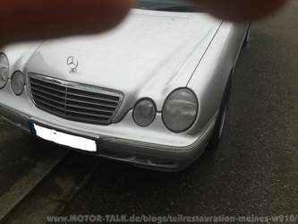

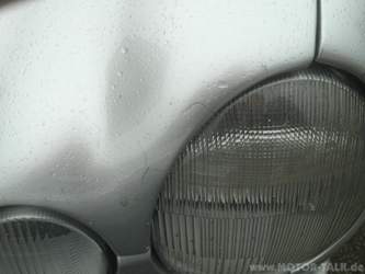

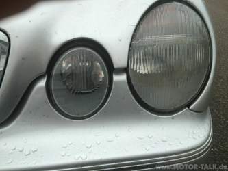

Ein weiterer Makel an meinem Auto ist ein etwas schiefes Gesicht welches von einem Unfall herrührt den der Vorbesitzer hatte als ihm eine Holzstütze eines Carports in den Weg gesprungen ist.
Bleyhuette hatte zwar sie Stoßstange und den Scheinwerfer gewechselt jedoch die Motorhaube lediglich notdürftig repariert. Zu einem wurde die Haube nicht richtig wieder in Form gebracht zum Zweiten reißt die Verspachtelung unter dem Lack.
Aus diesem Grund und der Tatsache dass die Rekonstruktion der Haube zu aufwendig ist habe ich mich entschlossen eine andere Mopf-Haube anzubauen.

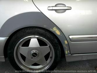

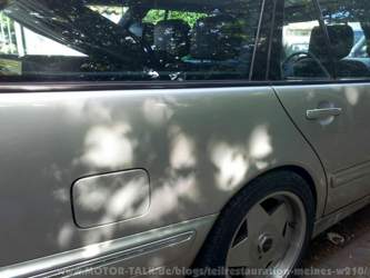

Dieses Mal war die endgültige Lackreparatur des Wagens an der Reihe
Wie schon vorher erwähnt sehe ich mich nicht in der Lage diese Arbeit selbst auszuführen und habe mir deshalb einen befreundeten Spezialisten zu Hilfe genommen. Wobei ich sagen muss dass ich mir nicht mehr sicher bin dass er nach der ganzen Arbeit noch mein Freund ist!
Leider war ich nicht bei der Ausführung der Arbeit dabei deshalb kann ich die Arbeiten nicht ausgiebig interpretieren. Deshalb muss ich Euch wieder bitten mit den gemachten Fotos vorlieb zu nehmen und Euch selbst ein Bild zu machen

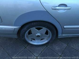

Hallo Freunde

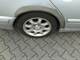

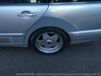

Dieses Mal waren meine arg gebeutelten Radläufe dran! Ich gebe zu dass ich mich an diese Arbeit nicht heran getraut habe. Um auch der Gefahr entgegen zu wirken wieder in eine "Mattschwartzphase" zu fallen habe ich entschlossen diese Arbeiten in die Hände eines Fachmannes zu geben! Der Kollege der mein schwarzes Ross übernommen hat mich in Verbindung mit einer Koryphäe in diesem Bereich gebracht dessen Name hier leider unerwähnt bleiben soll! Ich werde diesen Wunsch respektieren obwohl er hier ausdrücklich lobend erwähnt werden müsste. Der gute Mann ist wirklich ein Pädant auf dem Gebiet und hat einen Tag Arbeit in die 2 Radläufe investiert! Aufgrund des Umfanges musste die Lackierung ausfallen, dieser Part wird nächste Woche nachgeholt! Die Unterbrechung ist verständlich!
Leider kann ich die einzelnen Schritte nicht aufzählen weil ich nicht dabei war aber ich habe einige Fotos die den Umfang der Arbeit zeigen! Ihr könnt Euch selbst ein Bild machen!

Ne Weile habe ich nichts mehr am Auto gemacht! Zu einem war es bei der Arbeit etwas stressig und zum anderen arbeite ich im Moment noch an einem Anhänger für mein zweites Hobby!
Der Lackierer der sich der Schadstellen an meinem Dicken annehmen wollte hat nach kurzer Zeit wieder aufgegeben! Er meinte dass die Arbeit doch etwas umfangreicher sei und er deshalb bei Gelegenheit einen ganzen Tag dafür investieren will.
Da ich aber wenigstens ein kleines bissel an meinem Dicken bauen wollte habe ich mich entschlossen einen Satz andere Felgen und Reifen aufzuziehen. Natürlich mussten es wieder die heiligen Borbet A sein!
Beim TÜV habe ich mich schlau gemacht was ich verwenden kann! Er meinte dass vorn 8,5 x 17 und hinten 10 x 17 genutzt werden können. Mit einer Teile-ABE, die ich habe, werden die eingetragen! Dummerweise besitze ich aber nur leider 4 Stück der Größe 8,5 x 17 die für den Anfang reichen müssen.
Als Bereifung gibt es auf der Vorderachse 235/45 17 und auf der Hinterachse 255/ 45 17. um den Effekt etwas zu verstärken nutze ich zusätlich noch ein paar Spurplatten von jeweils 10 mm.
Sieht eigentlich recht gut aus finde ich!

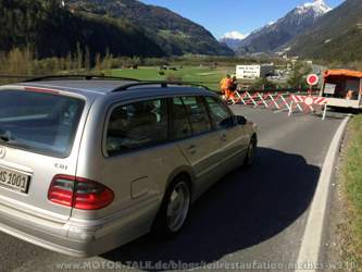

In dieser Woche wollte ich meinem neuen, alten Auto seinen ersten Stresstest zumuten. Das hieß in meinem Fall eine Tour zum Gleitschirmfliegen nach Südtirol. Natürlich waren von meiner Seite zuerst einmal Bedenken da. Schließlich handelt es sich bei dem Dicken um ein 15 Jahre altes Auto mit fast 350000 Kilometern. Als weiterer Punkt kam das Schimpfen der Chefin dazu dass ich ja verrückt sei mit dem alten Auto zu fahren obwohl das Neue vor der Tür steht. Desweiteren hatte ich ja immer noch die pfeifende Umlenkrolle die mir etwas Sorgen machte. Aber nach der Devise : "No Risk, no fun" bin ich trotzdem los! Wohlgemerkt mit einem neuen Riemenspanner und dem ADAC-Schutzbrief im Gepäck. Mittwoch morgen ging's mit vollen Tank los. Über Karlsruhe, Stuttgart und Ulm bis zur ersten Rast am Rasthof " Allgäuer Tor". Dort angekommen gäbe erst mal nen Kaffee und eine kurze Bestandsaufnahme. Auto wurde bis dahin im Schnitt mit 150 - 160 km/h durchgefahren und hatte keine Probleme gemacht. Das Einzige was mir aufgefallen ist dass das Auto im oberen Gangbereich sehr träge schaltet. Er reagiert auch nicht auf den Kickdown, man muss es manuell herunter schalten. Damit muss ich mich noch einmal beschäftigen. In Füssen ging's dann durch den Grenztunnel nach Österreich. In Nassereith wurden dann noch einmal 33 Liter für 41 € nachgetankt und die notwendige Vignette gekauft. Dann ging es über Imst und den Reschenpass weiter nach Südtirol. Das Einzige was etwas störend war dass ich mindestens 4 Mal stoppen musste weil die Österreicher permanent damit beschäftigt waren ihre Berge abzutragen und dafür die Straße sperren mussten. In Italien angekommen ist mir klar geworden warum ich hier noch keinen W210, geschweige als T-Modell gesehen habe. Die Autos sind für den rasanten Fahrstil dieser Leute gar nicht ausgelegt. Die würden hier mehr in der Werkstatt stehen als sie auf der Straße wären. Am Reschensee gab's dann noch einmal eine Kaffeepause und danach ging's weiter zum Zielpunkt nach Prad. Insgesamt habe ich für die 504 Kilometer 6 Stunden und 15 Minuten, inklusive Pausen, gebraucht. Die Spannrolle hat, pfeifend, die Strecke durchgehalten! Unten hatte das Auto dann 2 Tage wohlverdienten Urlaub und konnte sich von den Strapazen erholen. Das Einzige was bis zu diesem Zeitpunkt etwas "Macken" gemacht hat war eine Abdeckplatte der Borbet-A-Felgen welche sich gelöst hatte und nachgezogen werden musste! (Zubehör eben!)
Zurück ging es dann Freitag Abend nachdem mich das Flugwetter, im Gegensatz zu meinem Auto, lausig im Stich gelassen hatte!
Insgesamt habe ich mit dem Wagen in 3 Tagen ca. 1000 Kilometer runtergespult. Gebraucht hat der Wagen etwas mehr als 80 Liter was ich für einen guten Schnitt halte!
Probleme gab es, bis auf das schaltfaule Getriebe, keine! Bei einer durchschnittlichen Geschwindigkeit von 130 km/h hatte ich einen Dieselverbrauch von 7,5 Liter auf 100 Kilometer was ich für einen guten Schnitt halte.

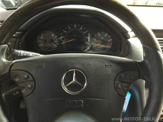

Dann habe ich mich an das Innenleben gemacht. Leider kann ich ja meine Sitzheizung nicht mitnehmen der Aufwand wäre zu groß!
Aber mein Lenkrad wollte ich mitnehmen! Morgens hatte ich einen Termin beim:) Beide Autos hintereinander hin und die Airbags rausgenommen. Aus rechtlichen Gründen beschreibe ich nicht wie das gemacht wurde. Dann beide Autos zurück und die Lenkräder umgesteckt und die Autos wieder zum :) und die Teile wieder rein! War zwar ein logistischer Aufwand aber hat sich, meiner Meinung nach, gelohnt. In dem Zuge habe ich auch meine "Meilenscheibe" wieder reingemacht weil die in meinem Auto ein MUSS ist!
Auch der Schaltknauf hat das Auto gewechselt was das Auto noch etwas mehr zu "Meinem Auto" macht.
Sieht alles recht ansprechend aus finde ich!

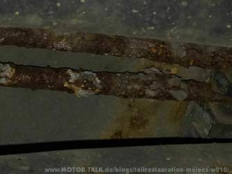

Die Bremsleitungen nach hinten waren angerostet die konnte er nicht durchgehen lassen.
Ein weiterer Punkt, der sich noch als recht schwierig erwies, waren die Leitungen der Niveauregulierung die in einem ähnlichen Zustand waren.
Schon war mein Tag dabei richtig mies zu werden!
In diesem Moment habe ich gemerkt dass es auch Prüfer gibt die Verständnis für die Sorgen anderer haben!
Er bot mir an ich solle mit dem Fahrzeug zurück zu fahren und die Leitungen ausgiebig entrosten! Dann solle ich in den Baumarkt fahren und mir eine Spraydose mit Rostschutzfarbe holen und zurückkommen! Er würde dann die Leitungen begutachten dann könnte ich dort den Rostschutz auftragen und es gäbe den ersehnten TÜV!
Ich also im Eilverfahren zurück, auf die Bühne, die Bremsleitungen abgehängt und einzeln entrostet und wieder hochgehängt
Ein größeres Problem stellten die Zuleitungen für die Niveau dar, die sitzen über der Achse! Da kam mir meine Inprovisationsfähigkeit, die ich beim schwarzen Benz sehr oft strapaziert habe, zu gute.
Ich habe aus einer alten Sprühpistole zum auftragen von Unterbodenschutz die Düse entfernt und den Behälter mit feinem Strahlsand gefüllt und die Leitung äußerst vorsichtig gestrahlt! Das ging super ich konnte den Rost in kürzester Zeit fast restlos entfernen an den unzugänglichen Stellen habe ich zusätzlich einen Schlauch benutzt! Zusätzlich musste ich noch 2 Felgen austauschen, die noch vom Satz sind der beim Kauf dabei war. die anderen Zwei waren schon vorher getauscht worden weil das Profil am Ende war!
Dann ging es zurück zum Prüfer und der hat die Leitungen für gut befunden! Dann habe ich das Rostschutzspray aufgetragen und dann ging es runter von der Grube!
Nach einem Kaffee war die Farbe trocken und ich hatte meine Bescheinigung!
