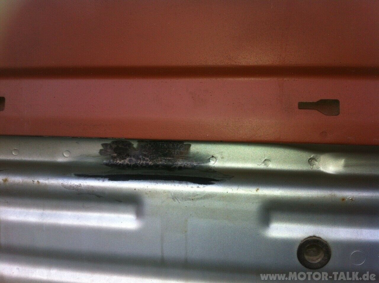

Heute habe ich damit begonnen meine Stossstange zu bearbeiten Dazu habe ich den ca. 2cm langen Riss an den Enden angebohrt, eingekerbt und mit Epoxidharz aufgefüllt! Danach hab ich das Ganze überspachtelt!
Die Seitenteile hab ich grossflächig entrostet wobei ich eine Durchrostung entdeckt habe welche morgen mit einem Blech abgedeckt wird!
Dann habe ich alle Stellen mit Rostumwandler behandelt und werde sie morgen mit Rostschutzfarbe begraben! Ich hoffe es hält eine Weile
Bis demnächst

Wieso baust du das Lüftungsgitter nicht aus um besser arbeiten zu können?
Thu Apr 25 21:46:15 CEST 2013    |    Dragonar
Hatte ich mir zuerst auch überlegt! Hab aber gesehen dass es von innen gesteckt ist und mit Dichtmasse verklebt ist. Zum Ersten hatte ich, bei dem Zustand des Bleches, Sorge dass ich noch mehr zerstöre als es ohnehin schon ist. Zum Zweiten hätte ich auf der rechten Seite den Verstärker und den Wechsler ausbauen müssen Dazu war ich, muss ich gestehen, zu faul! Das Problem ist ausserdem dass das Auto noch im täglichen Verkehr ist und ich es nicht zu arg auseinanderreissen kann!
Heute war ich beim Lackierer meines Vertrauens der mir ein Angebot gemacht hat! Grundierung und Lackierung des Wagens mit einigen kleinen Spachtelarbeiten wird mich ca. 1000 bis 1200 Euronen kostet! Das hört sich meiner Meinung nach gut an! Mal schauen!
