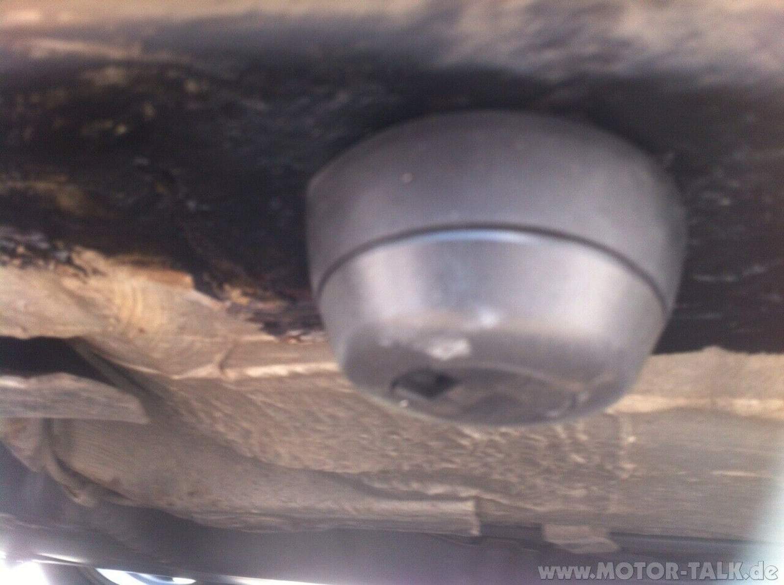

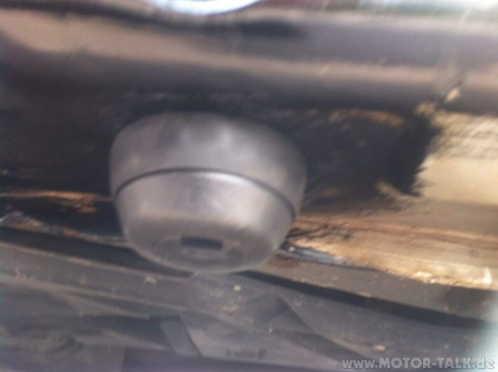

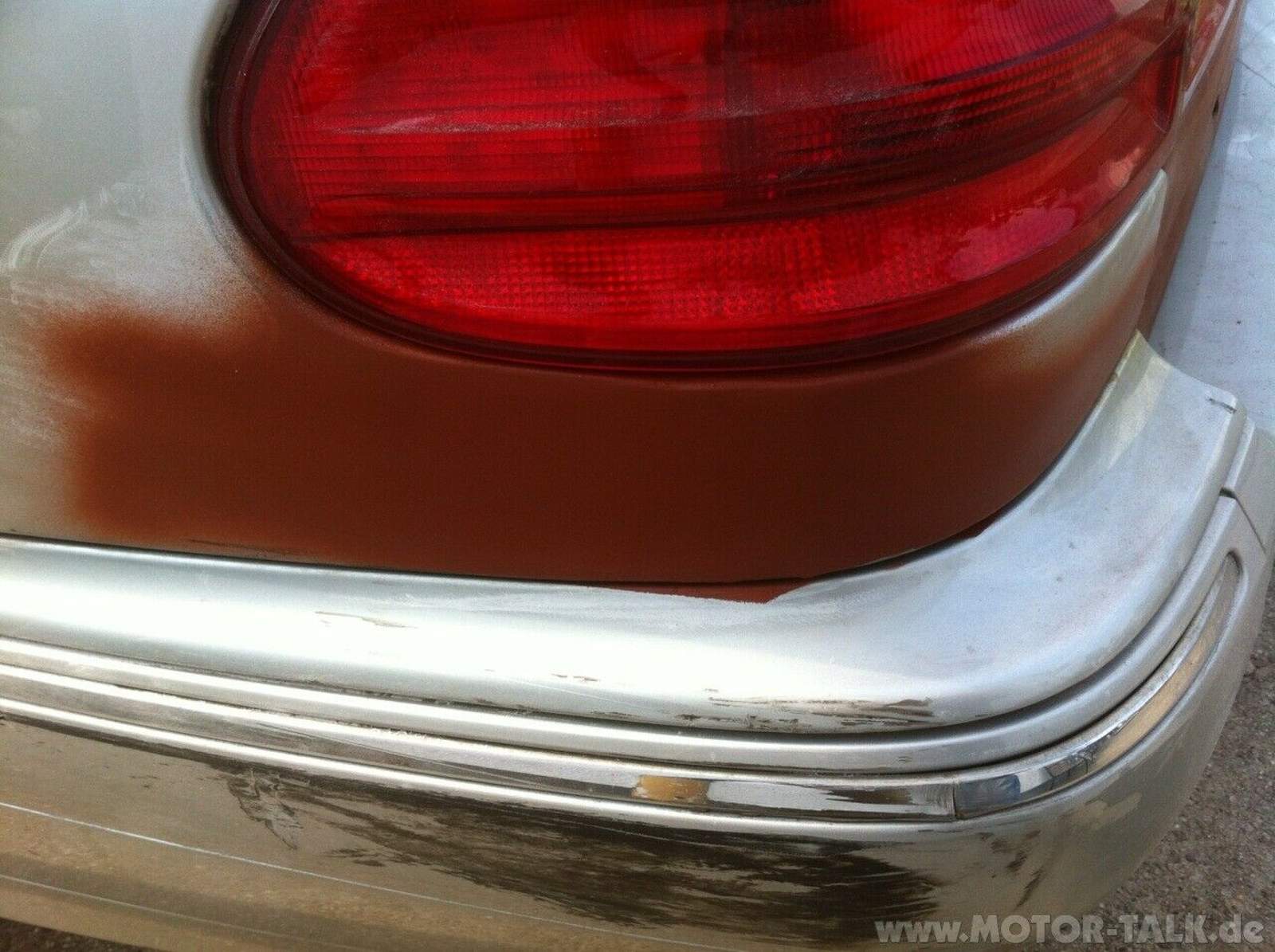

Heute hatte ich wieder mal einen Tag frei, und den habe ich ausgiebig für den Dicken genutzt

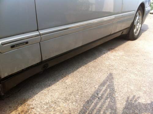

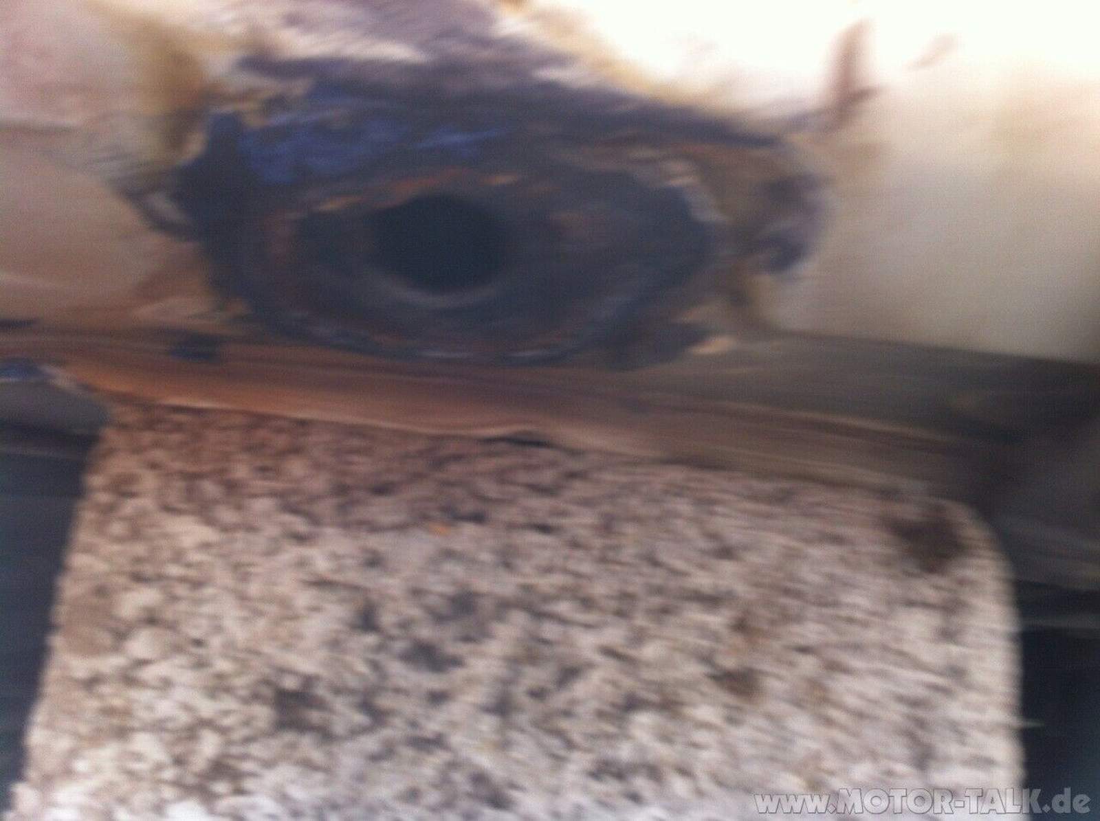

Als erstes habe ich die Verkleidung des rechten Schwellers entfernt, wobei natürlich wieder einige Clips ihr 10-jähriges Leben gelassen haben! Ausserdem habe ich die Werkstattwagenheberaufnahmen entfernt weil die, wie auf der anderen Seite, riesige Rostnester waren.
Danach habe ich die angerosteten Stellen ausgiebig mit Rostumwandler bestrichen

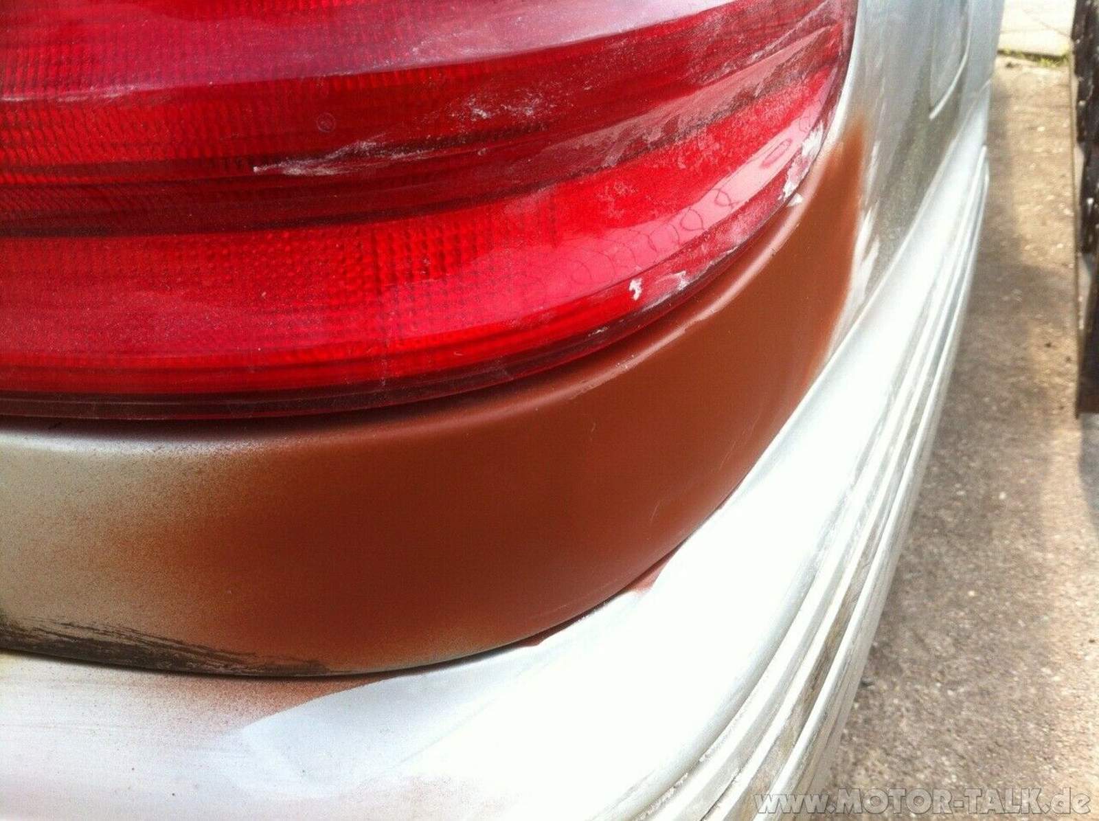

Da ich dann ja eine Wartezeit hatte habe ich mich 2 Beulen angenommen die jeweils unter dem rechten und linken Rücklicht waren! (wie auch immer man da Beulen hinbekommt)
Die habe ich, nach dem Ausbau der Rücklichter angeschliffen und gespachtelt und wieder geschliffen. Danach habe ich sie erst mal grundiert was bis zur Lackierung vor Rost schützen wird! Sieht eigentlich recht gut aus!
Am Nachmittag hab ich dann den Schweller und die Löcher mit Rostschutzfarbe bestrichen. Als die Farbe getrocknet war habe ich die neuen Wagenheberaufnahmen eingesetzt womit diese Löcher auch wieder zu sind
So langsam, denke ich, kann sich mein Lackierer mal einen Termin freihalten!
Bis demnächst

Sat Jul 06 01:53:23 CEST 2013    |    dickschiffsdiesel
Da ein wenig Phosphorsäure und später Rostschutzfarbe aufzubringen , wird zur Sanierung nicht ausreichen . Das verrostete Blech muß herausgeflext und ein passend zugeschnittenes Reparaturblech für die WHA eingeschweißt werden .Anschließend schleifen , mit Zinkfarbe grundieren und lackieren und den Schweller von innen mit MS - Heißwachs konservieren .

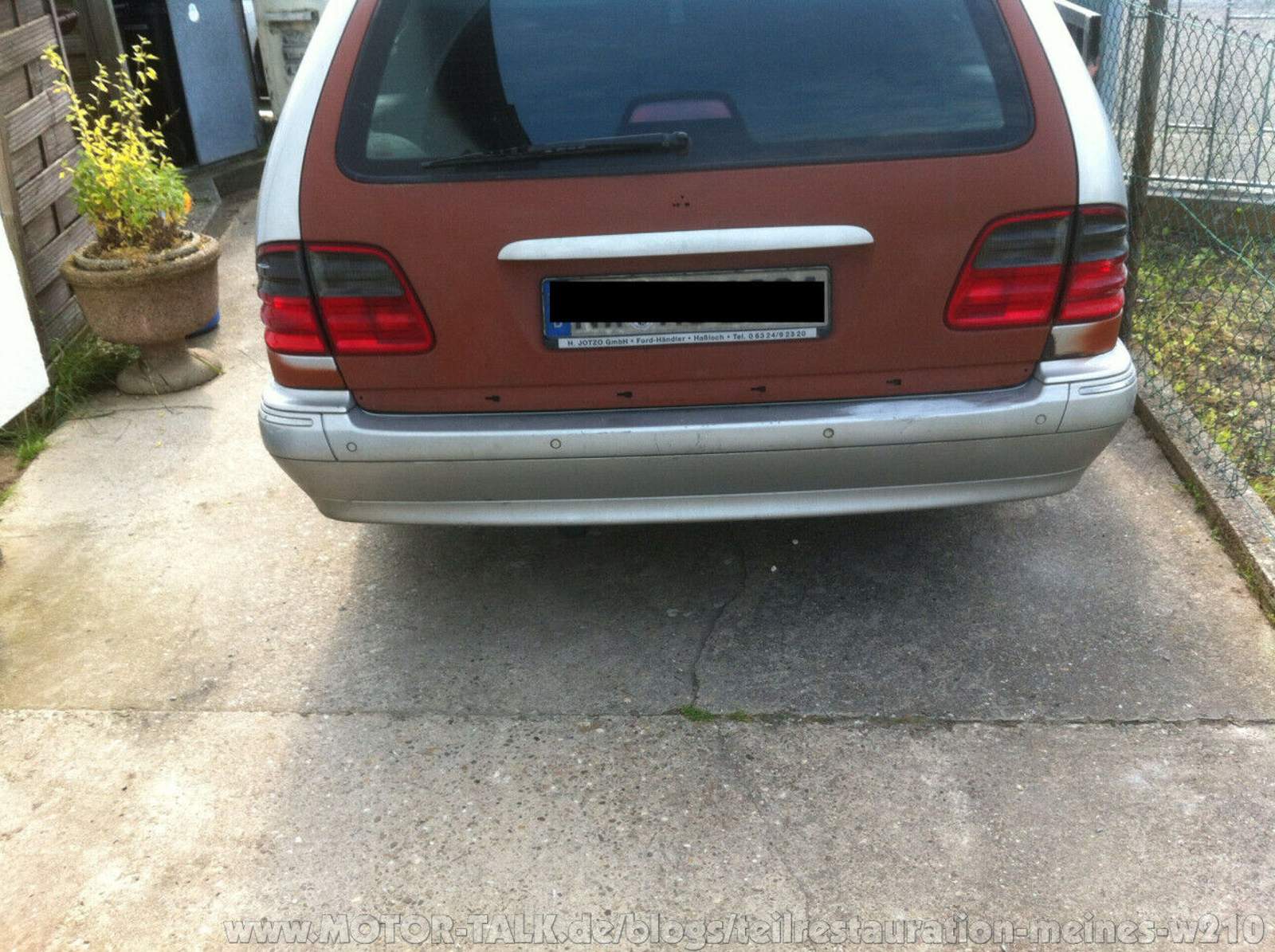

Sat Jul 06 09:32:22 CEST 2013    |    Batterietester133659
Die Rostschutzfarbe unter den Rücklichtern harmoniert doch perfekt mit der Kofferraumklappe 😉 Willst du die Heckstoßstange auch lackieren? Ich frag nur weil die auch etwas Farbe abbekommen hat..
Allerdings glaube ich, dass das Lackieren wohl durchaus der größte Posten wird. Wenn du ihn nur fahren willst und schon mit dem nächsten liebäugelst dann würd ich das vllt. nochmal überlegen (oder ggf. selbst zur Dose greifen, auch wenn ich dafür jetzt gleich ganz viel Hass bekomme 😁 ).
Sun Jul 07 15:48:59 CEST 2013    |    Dragonar
Ja, der Wagen soll eine Komplettlackierung bekommen. Bei der Stossstange ist das nicht so schlimm die hat seitlich noch einige Streifschüsse! Nur bin ich davon abgekommen die Lackierung beim Lackierer-Fachbetrieb machen zu lassen, weil ich gesehen hab das der Wagen doch auch an anderen Stellen arg gelitten hat! Ich versuch ihm ne günstige Komlettlackierung zu besorgen und lass ihn seine(hoffentlich) letzten 4 Jahre genießen! Wenn er dann den Weg alles Irdischen geht wird`s wohl wie im richtigen Leben laufen! Ich werde ihn, dem Einzigen was noch Top ist (seiner Lederinnenausstattung berauben und an ein gutaussehendes, jüngeres W210-er Luder verschenken um es mir gefügig zu machen, grins!
