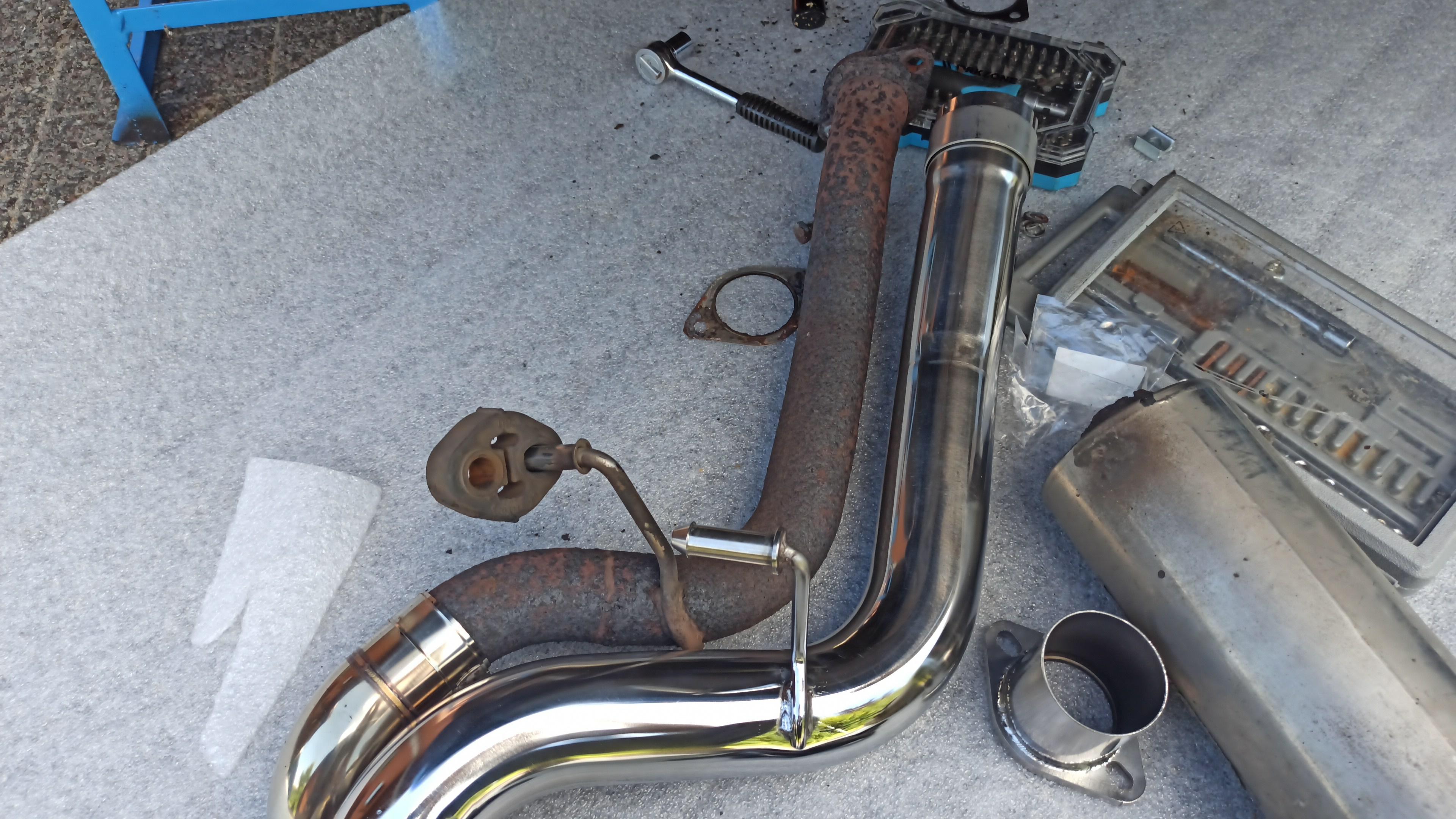

....man bestellt beim selben Hersteller wieder. DonSilencioso aus Spanien
Das Material des Rohres scheint jetzt aber gleich dem des Schalldämpfers zu sein.
Alt und neu jeweils mit EG Genehmigung aber sehr unterschiedlich auch wenn die Bauform gleich ist.
Früher hieß es auf Nachfrage welcher Rohrdurchmesser mit Tüv möglich ist nur, wie Serie.
Serie ist allerdings eine Verjüngung nach dem Mittelschalldämpfer um ~1cm.
Jetzt sind es fast 2cm mehr. Bauart alt und neu: Reflexionsdämpfer
Man sagt ja das ein größerer Durchmesser den Ton tiefer werden lässt. Ja das stimmt. Hört sich ganz anders an.
Ich weiß jetzt auch warum der Rohrdurchmesser original kleiner wurde. Was ich nun gut finde das man innen auch was hört ist ein Störgeräusch was man im Originalzustand eliminieren wollte. Selbst der Luftfilterkasten hat einen extra vorgelagerten Schalldämpfer als extra Bauteil.
Zur Größeneinordnung. Das Endrohr ist 5mm kleiner als das von einem 114i.
Gefällt mir bis jetzt außerordentlich gut.
