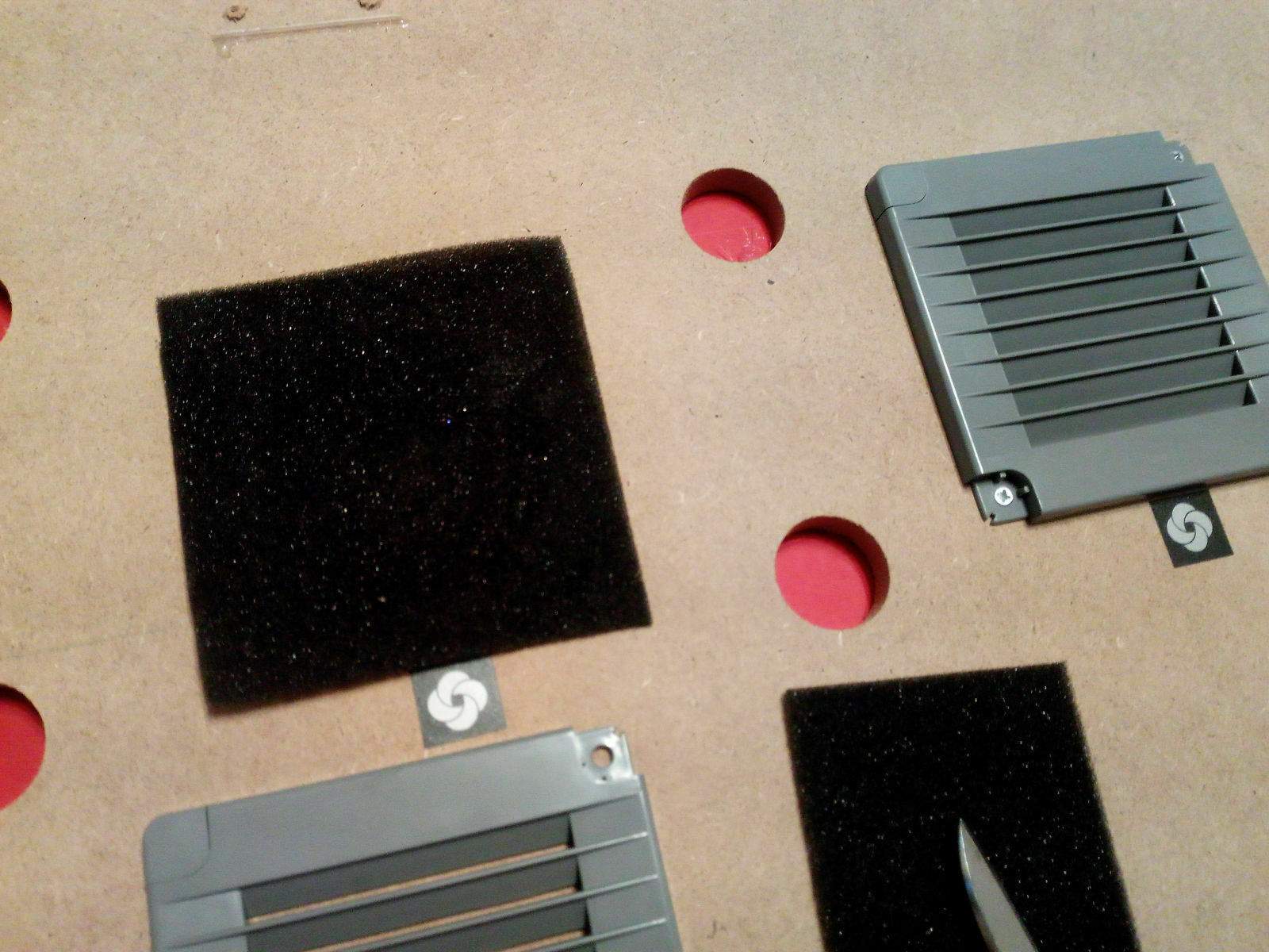

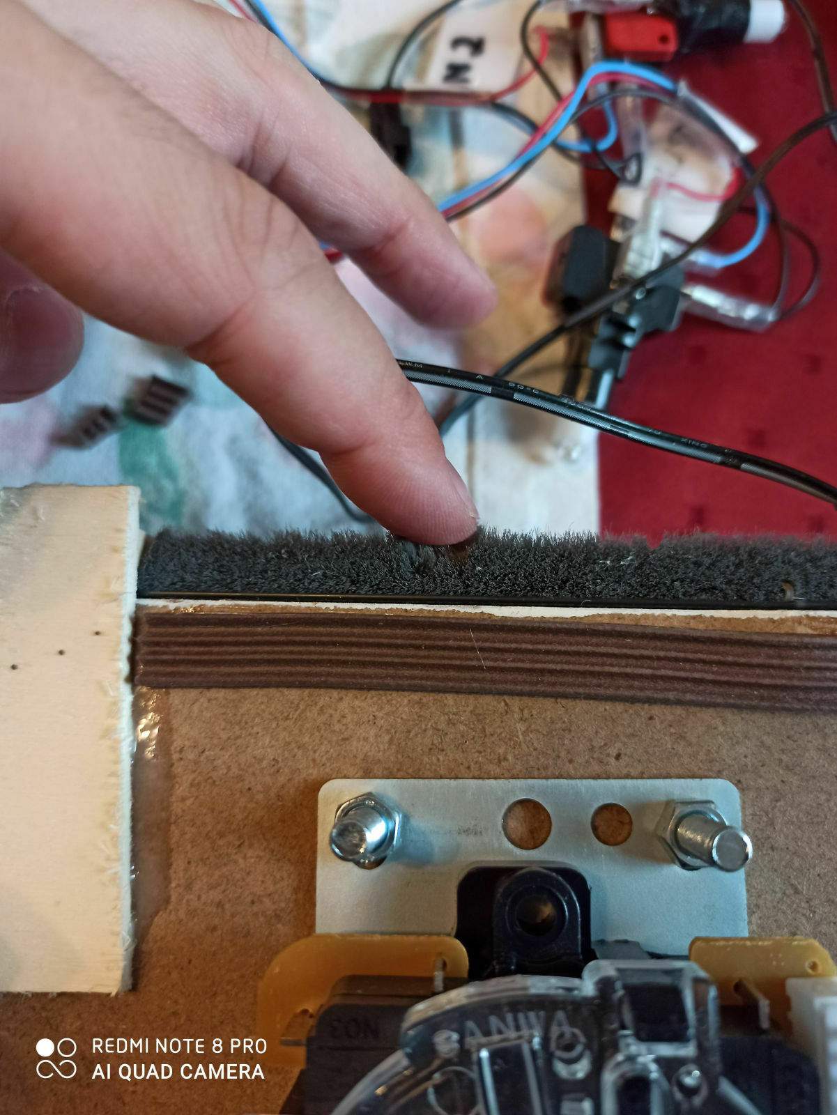

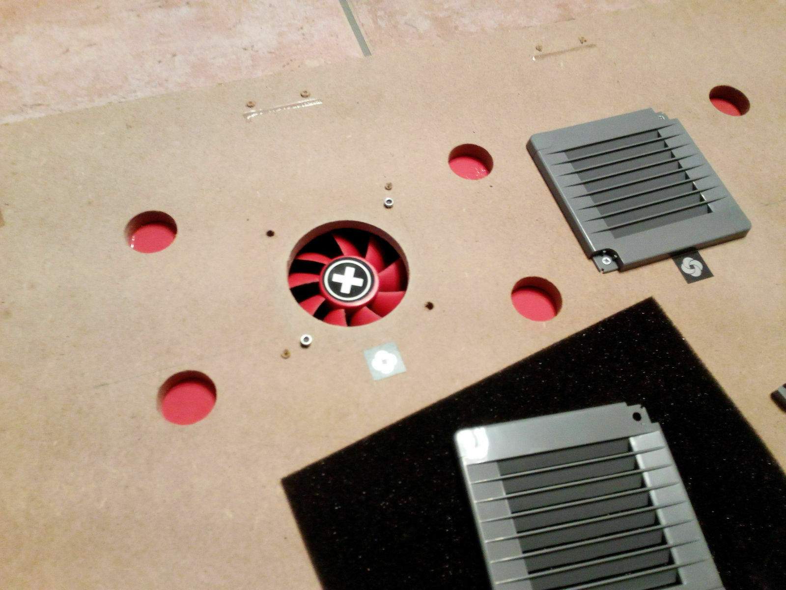

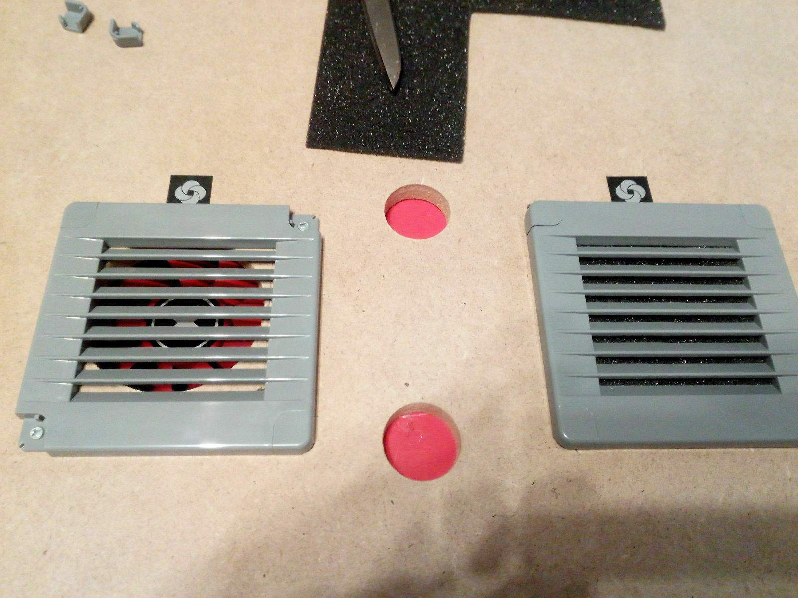

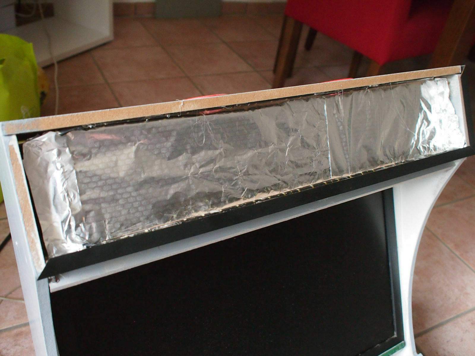

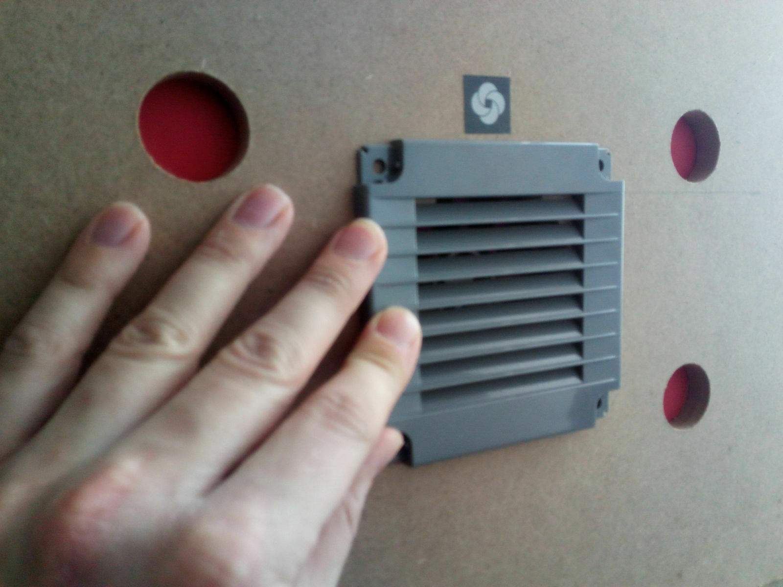

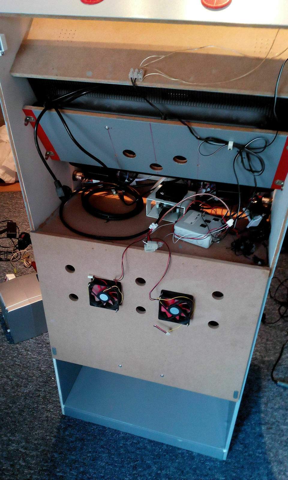

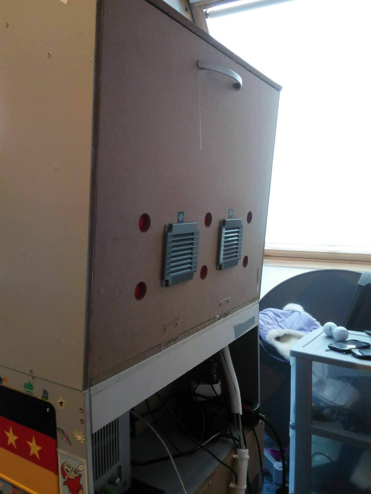

edit 25.07. Änderungen um Staub abzuhalten + Bilder

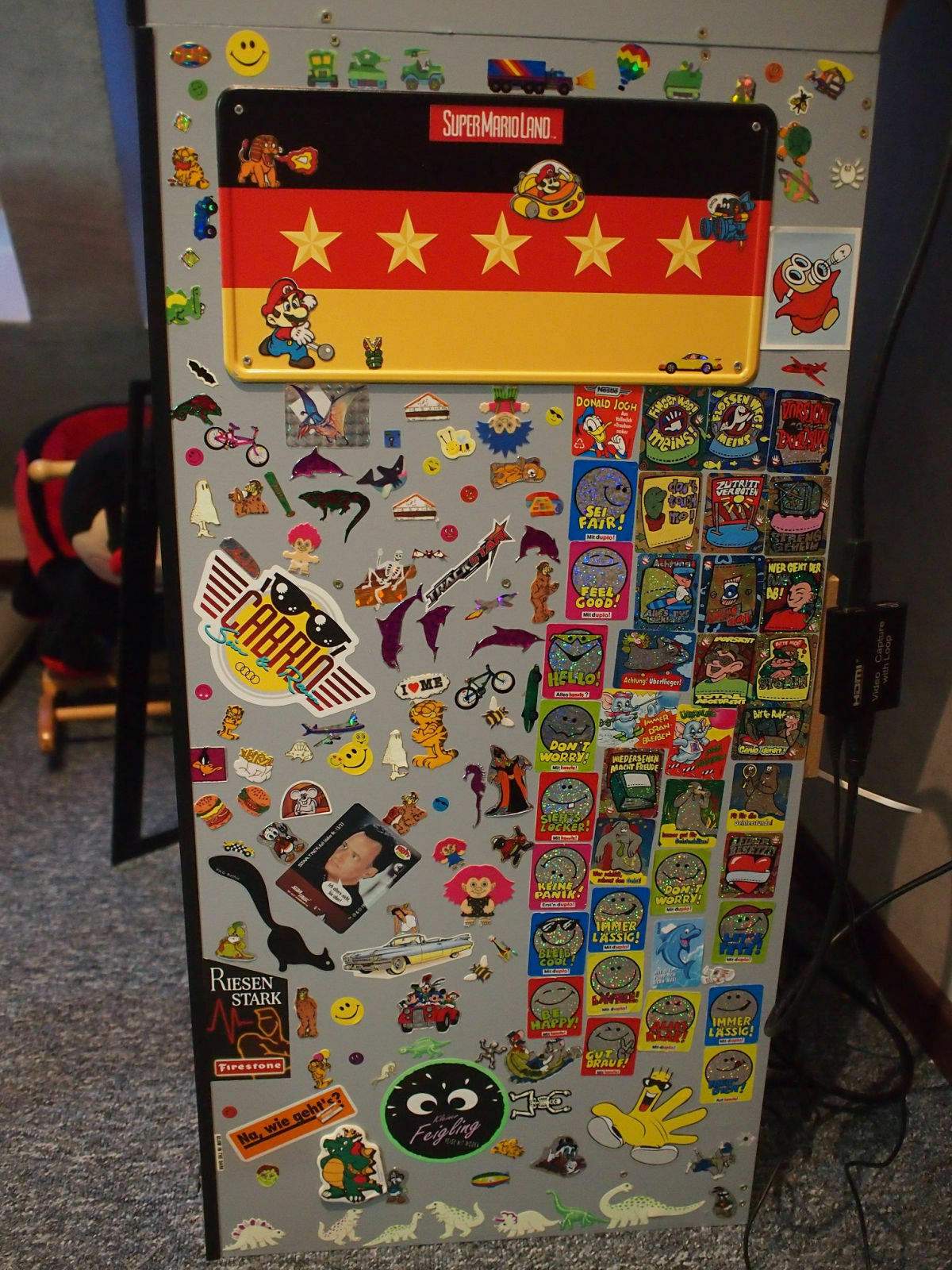

edit 24.04. extra Bilder... Sticker Flut & Lüfterabdeckungen... Staubfilter fehlen noch

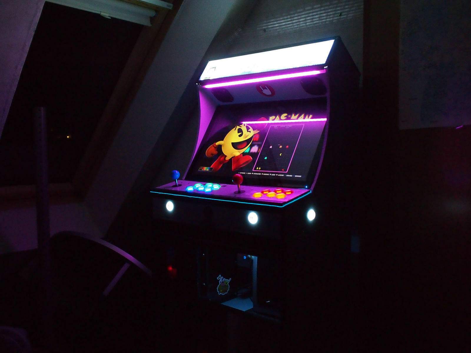

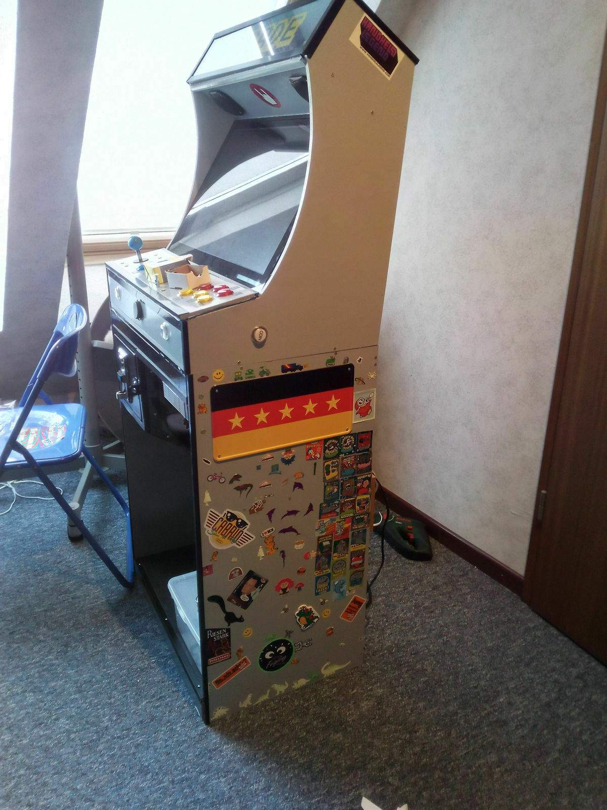

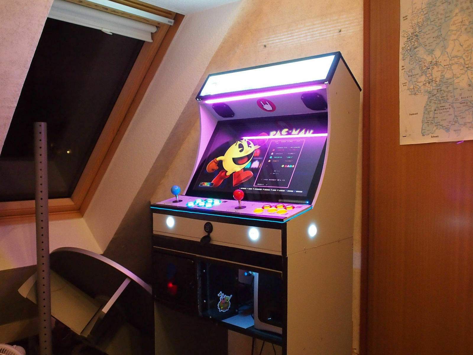

Dieser Gedanke wanderte mehr als ein Jahr in meinem Kopf umher.

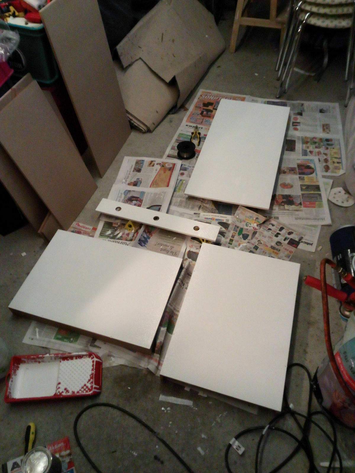

Letztes Jahr habe ich etwa 3 Monate daran gesessen. Das lackieren mit der Farbrolle hat mit Schleifen glaube ich mehr als 2 Wochen gedauert. Zwischen Kind und Haushalt Nachmittags immer mal für 30 Minuten in die Garage. Mehr Zeit war meist nicht. 😛 Es war schon Winter 🙄 😁
Spiele habe ich extra wenige drauf. Man kann bis zu mehreren tausend drauf spielen, aber was soll das??? Wenn es nicht unbedingt Arcade Klassiker sein sollen, müssen die schon etwas zum bedienen mit dem Joystick geeignet sein. Spielt sich dann einfach besser. Hier läuft fast alles von Playstation 1 abwärts.

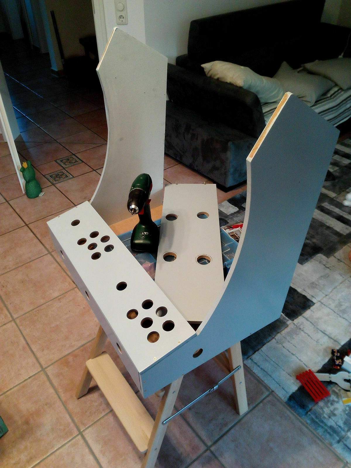

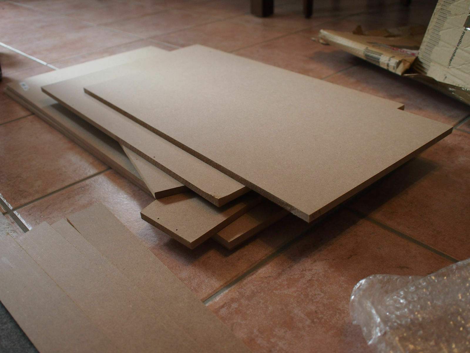

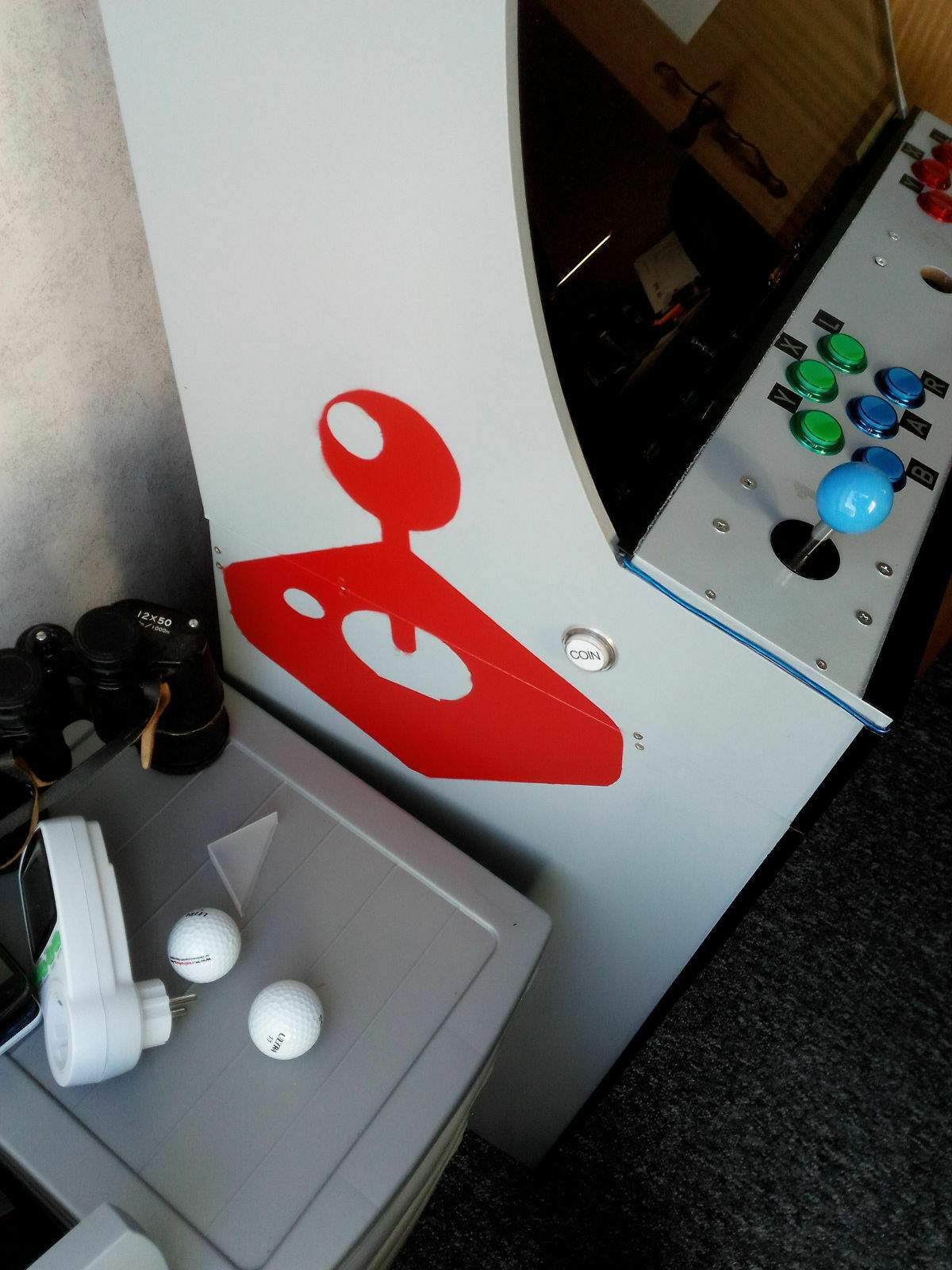

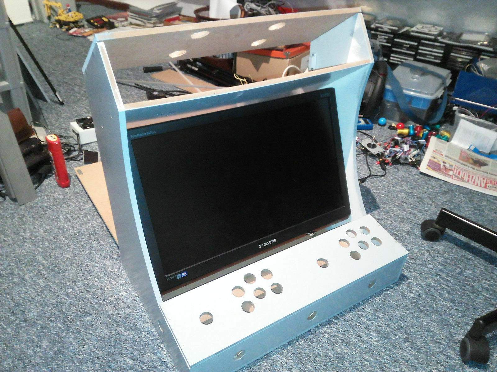

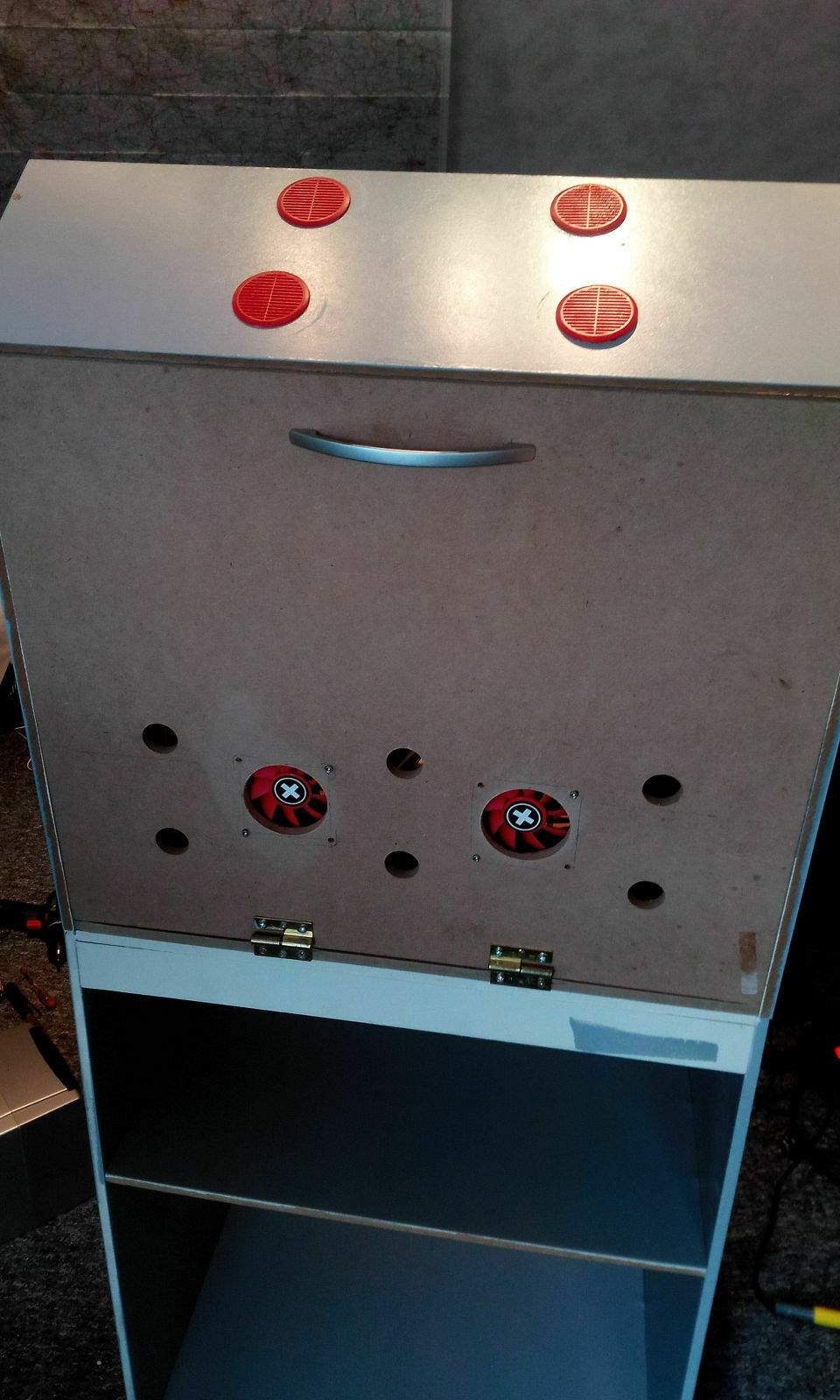

Der Bausatz
Zur Umgehung handwerklicher Defizite habe ich einen mdf Bausatz aus dem Ausland gekauft.
War im Vergleich mit hiesigen Angeboten immens billiger aber das Holz leider auch dünner.
Etwa 10mm hat es. Ein paar mm mehr sind jedenfalls empfehlenswert.
War ärgerlich! Der Ärger ist schon verflogen.

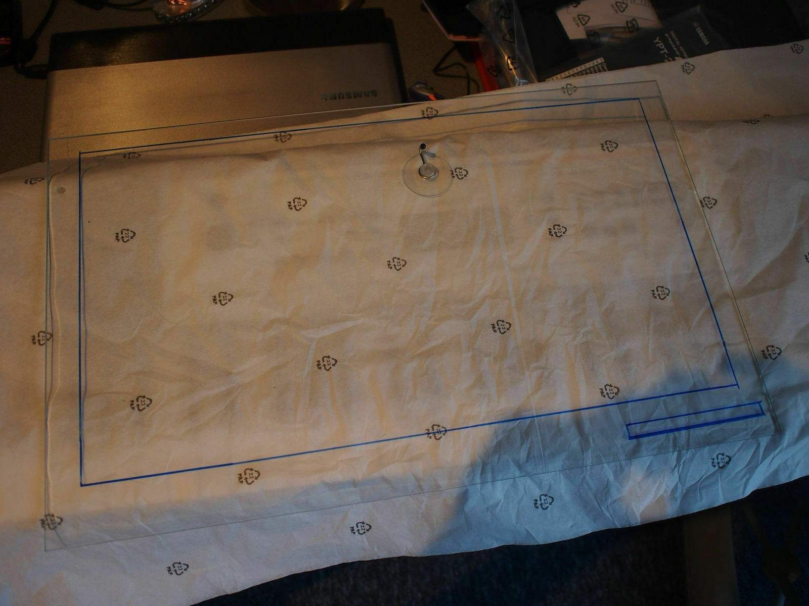

Nach dem Zusammenbau war ich beim Glaser und habe mir eine Glasplatte 4mm schneiden und polieren lassen. War nicht teurer als Plexiglas und ist diesem vorzuziehen.
Oberteil der ganzen Konstruktion Bartop hält mit Möbelstiften und ist abnehmbar. Unten kam noch ein Rest Kofferaum Antirutschmatte drauf.

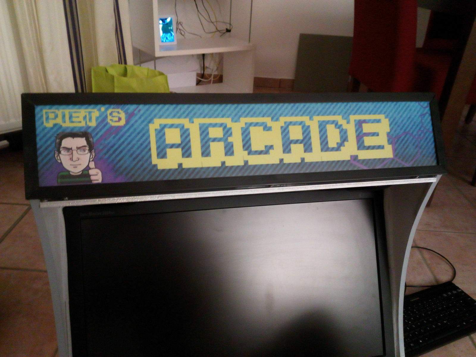

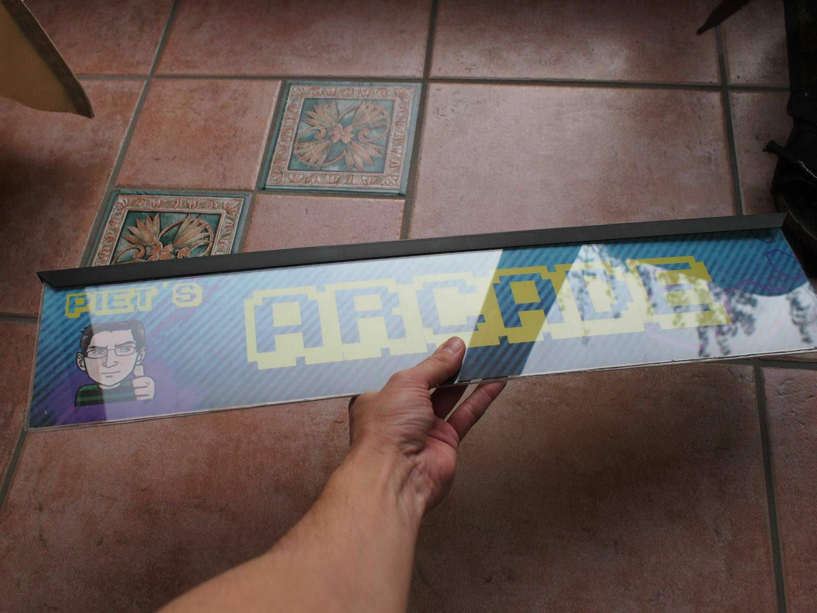

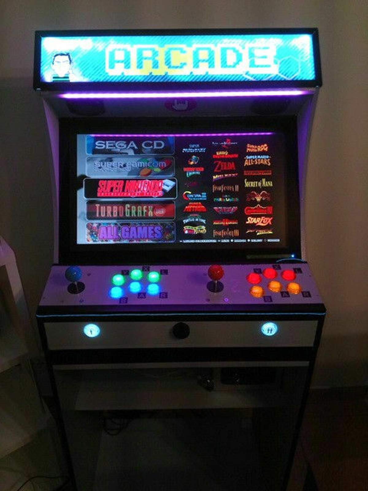

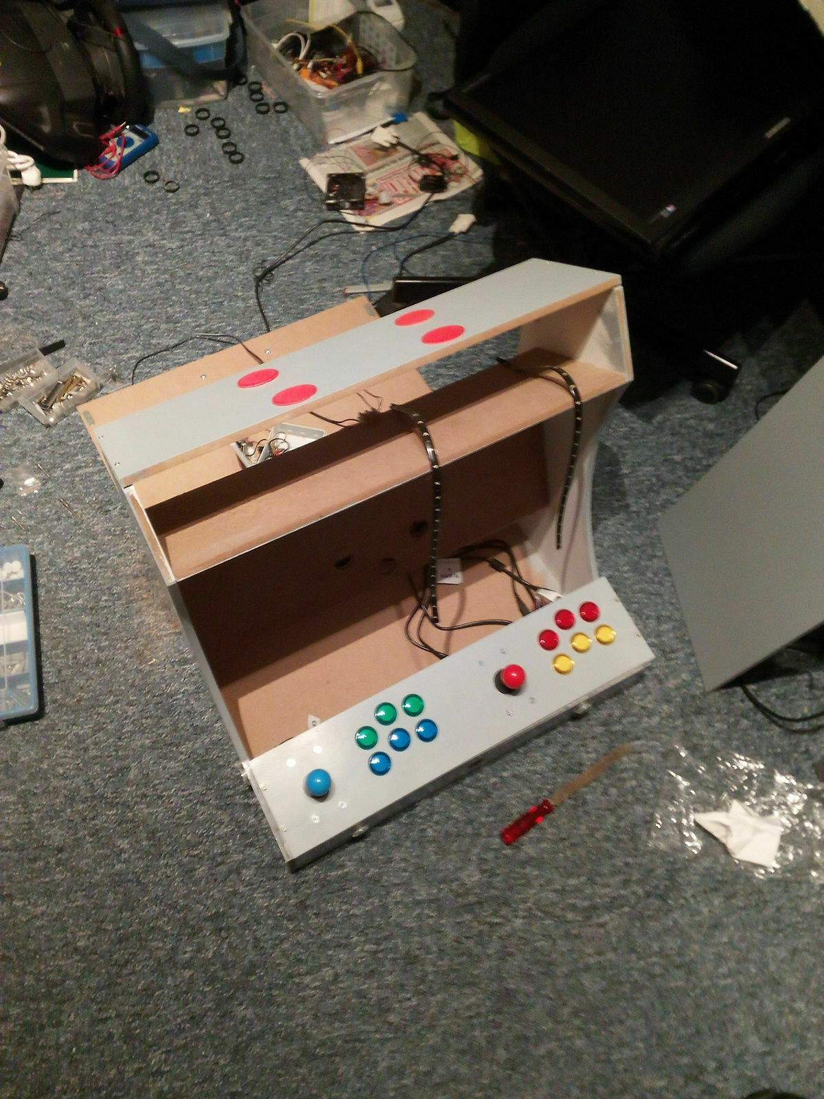

Marquee
Mein Gesicht ist von irgendeiner Handyapp und ja es ist mir sehr ähnlich. Habe ich dann Transparent gemacht und als Gif gespeichert. Das Gesamte Logo habe ich mit dem kostenlosen Photoshop cs2 in ~20-30 Versionen als png erstellt und dann bei einer Posterseite auf eine Backlitfolie drucken lassen. Dann zwei Plexiglasplatten zugeschnitten und die Folie dazwischen gepackt.
Das Ganze habe ich dann sehr Amateurhaft mit Kantenschutzleisten oben befestigt. Für die Beleuchtung nahm ich übrige weiße 12v LED leisten. Dahinter kam Alufolie auf Karton geklebt.
Wird so einigermaßen gut ausgeleuchtet.

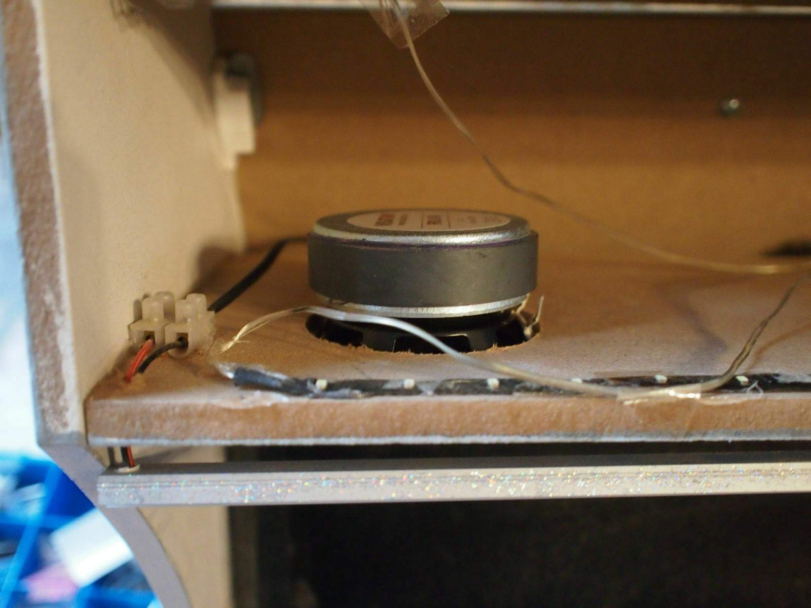

Die originalen Lautsprecher von von einem alten PC Lautsprecher Sets eigneten sich nicht für den Einbau in das Gehäuse. Diese sind noch von meinem allerersten PC, genau wie das Neonband. Von Amazon habe ich diese viel zu starken Visatron gekauft und dort angelötet.
Verbunden sind diese an dem Subwoofer des Sets und dieser mit Klinke am Raspberry Pi 3.

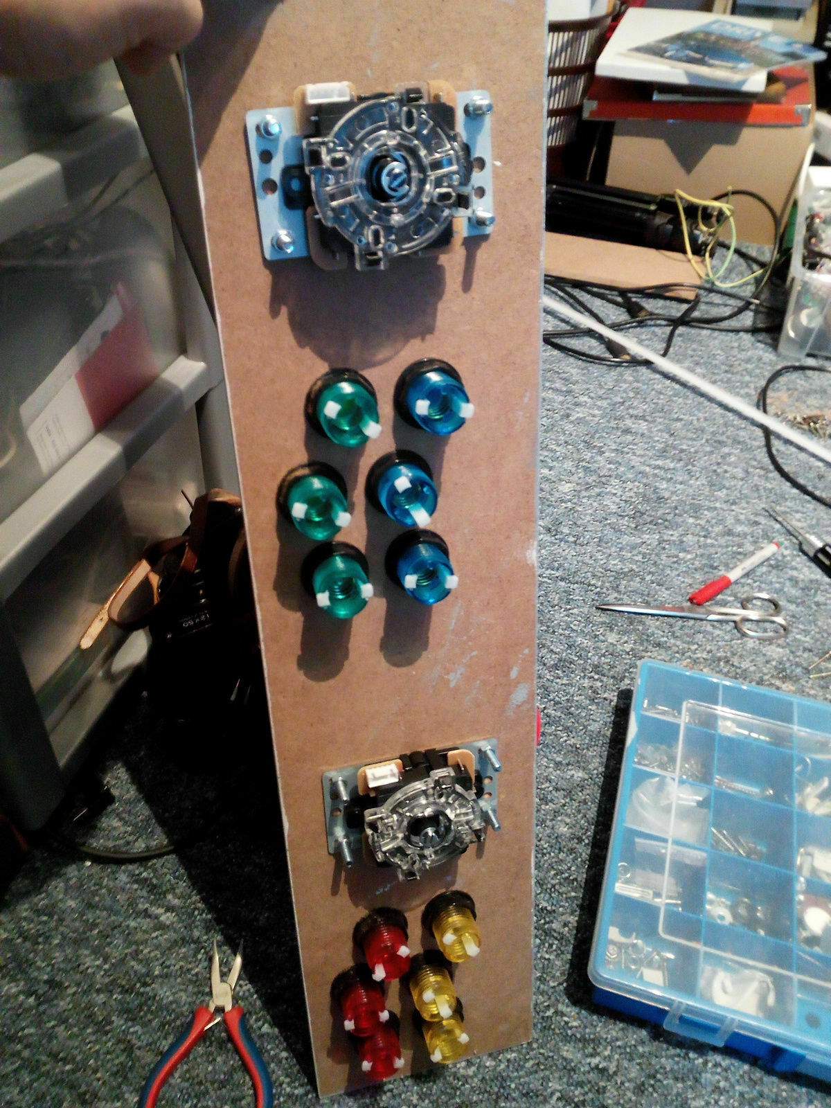

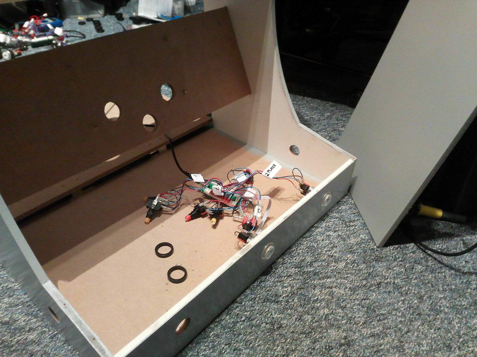

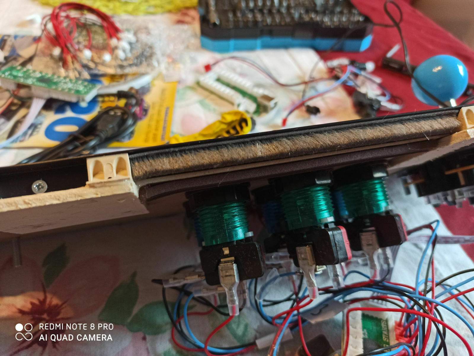

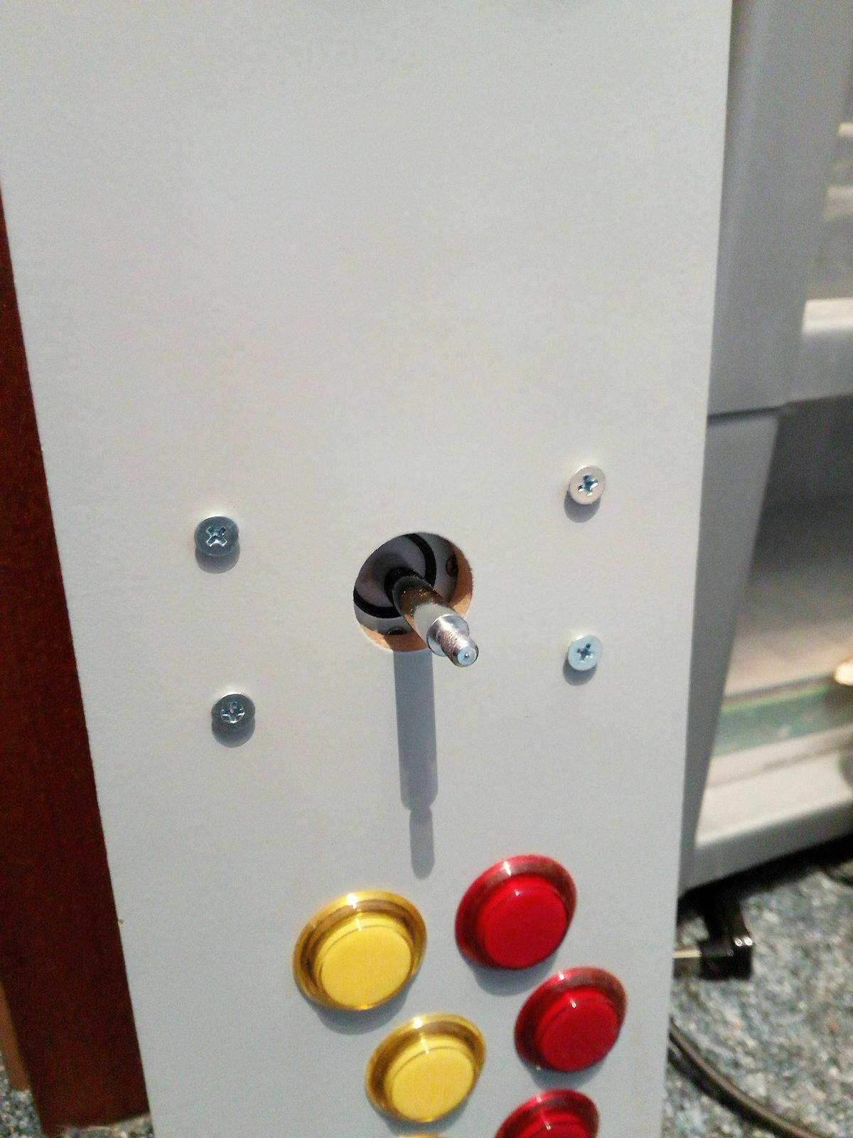

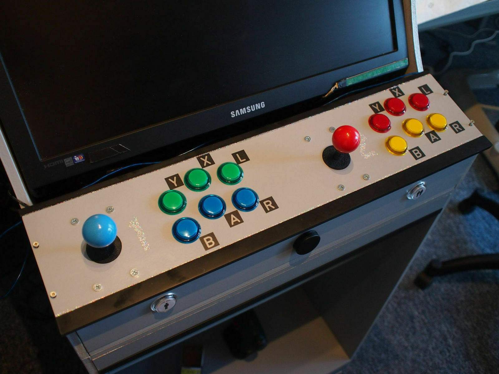

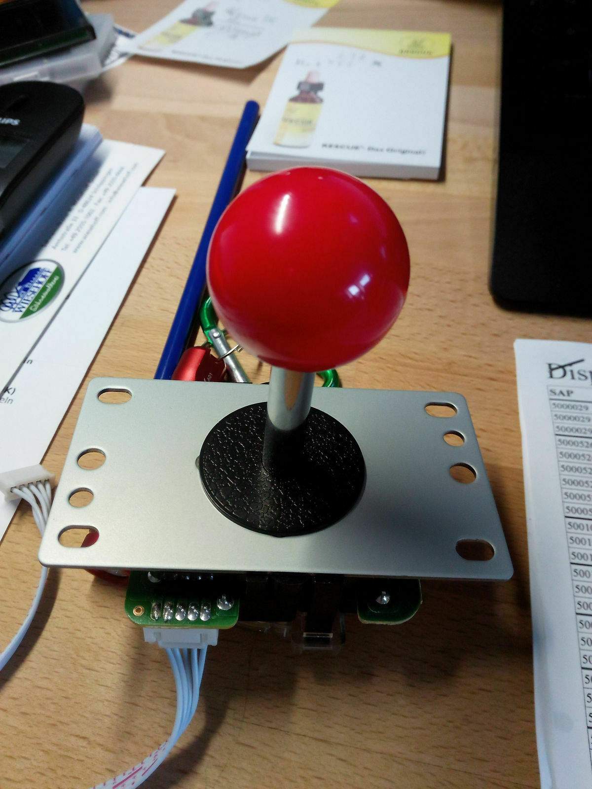

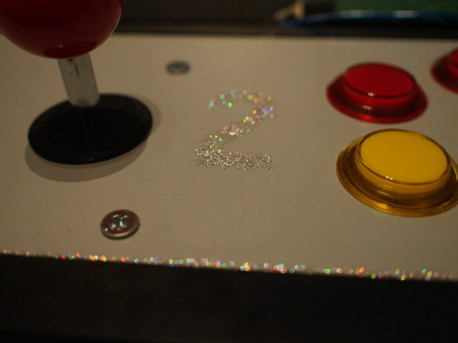

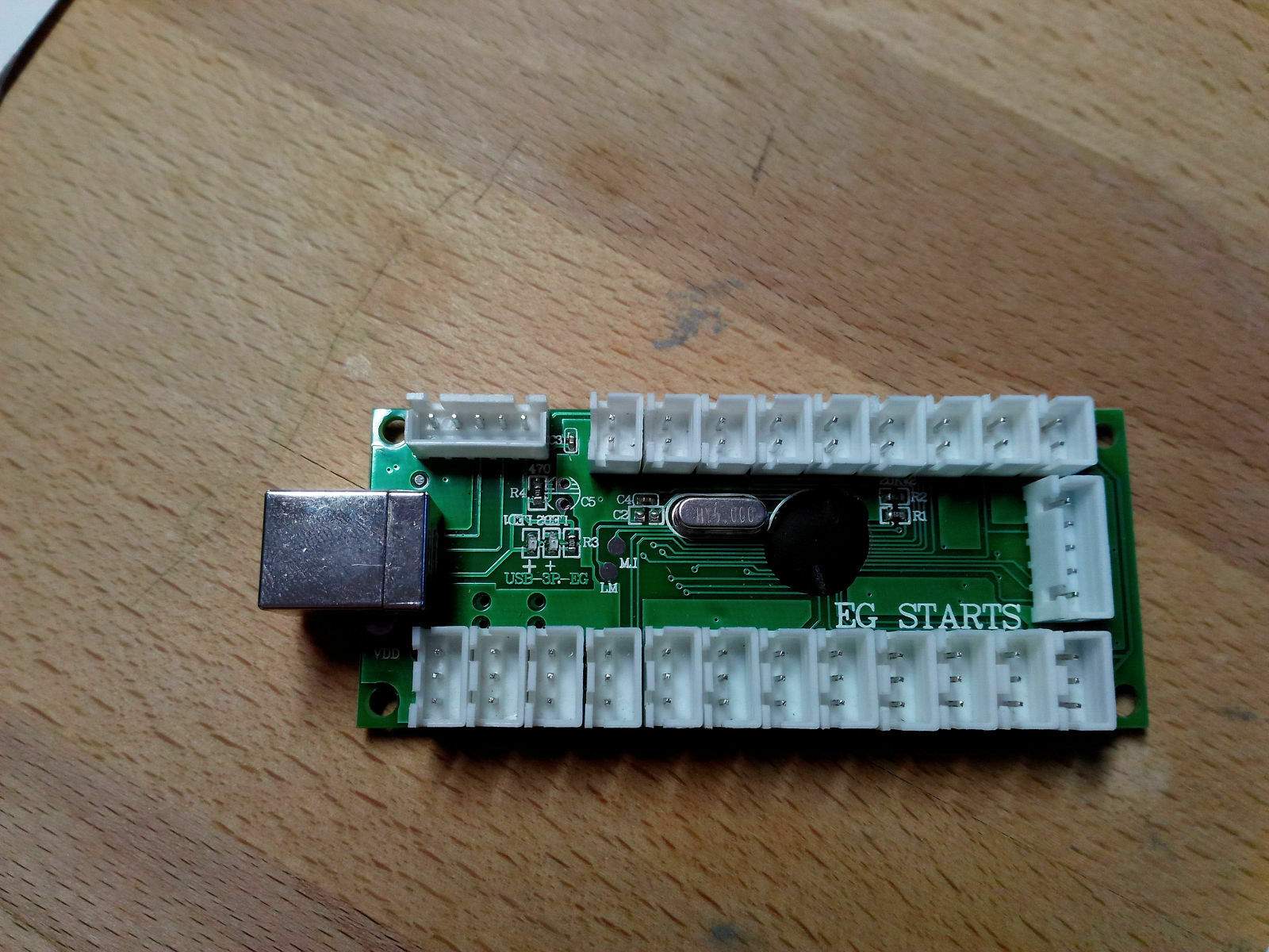

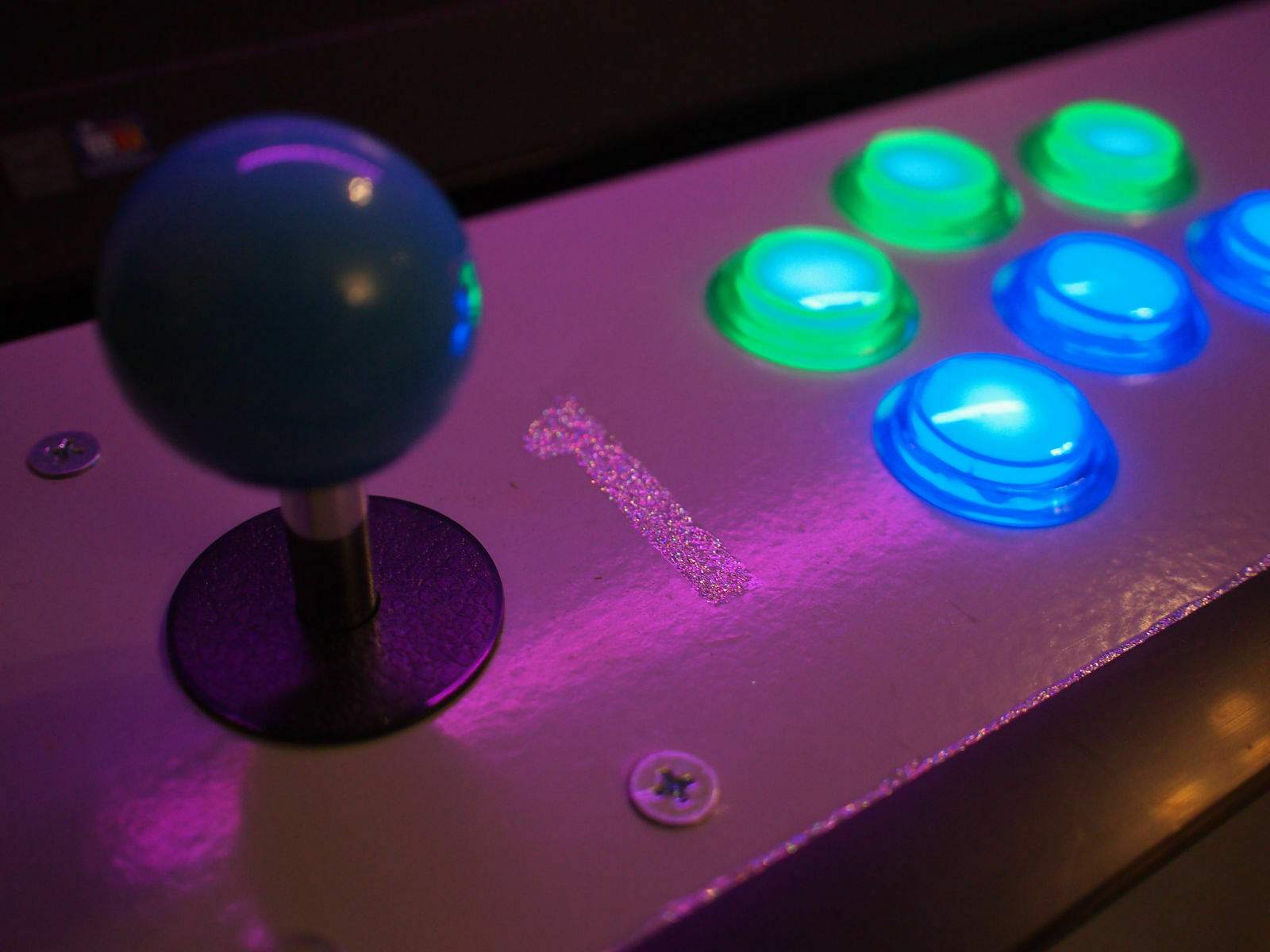

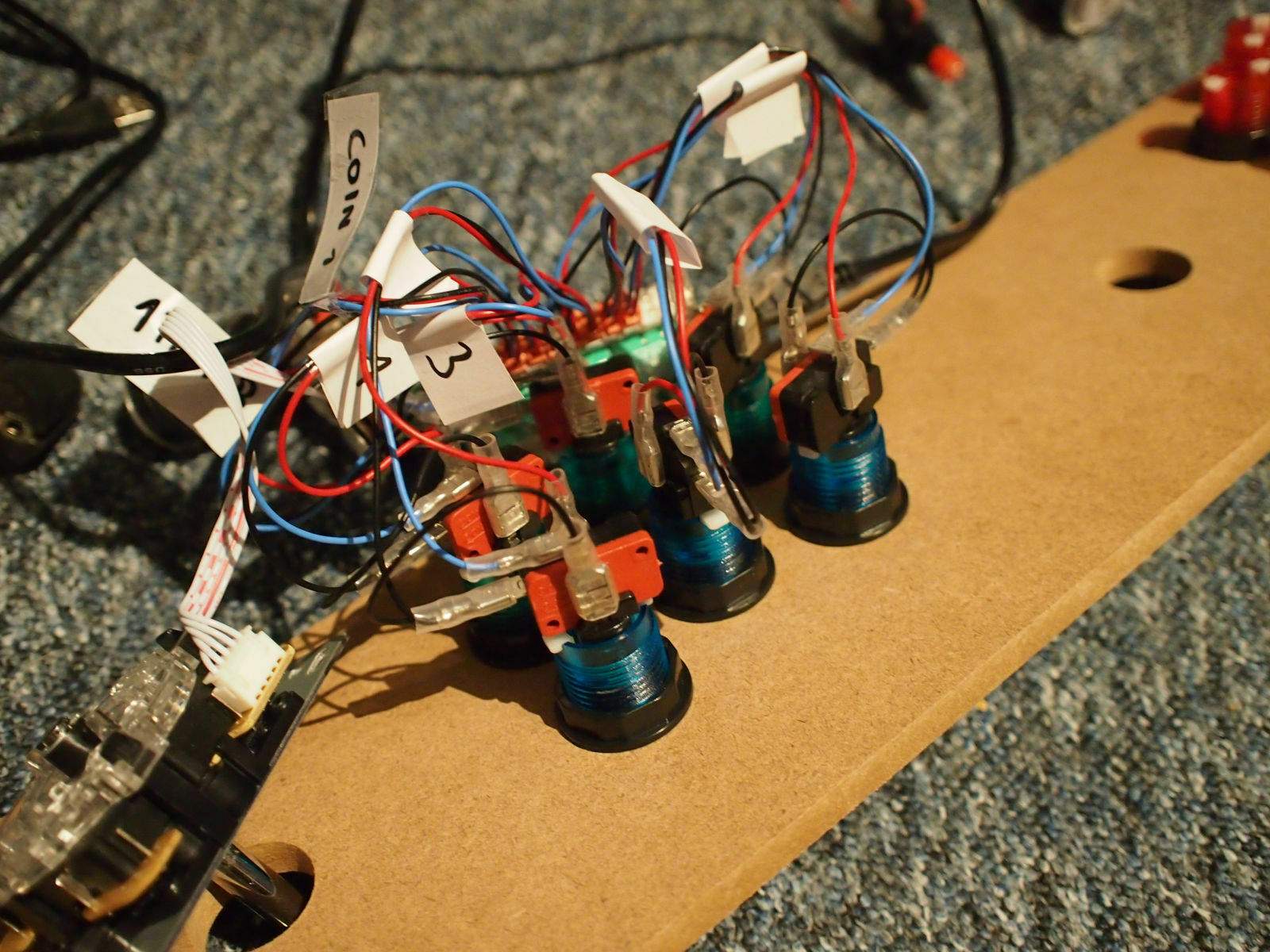

Die ganzen Tasten und Knüppel sind Marke billig. Ein USB Treiberboard ist mir schon über den Jordan gegangen. genau das was eher selten benutzt wird?!? Ich bin mir nicht sicher ob es vom Münzprüfer kommt. Die Tasten müssen nur verkabelt werden und sind Plug und Play via extra USB Board.

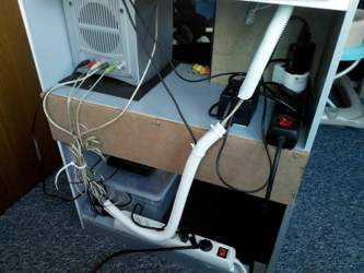

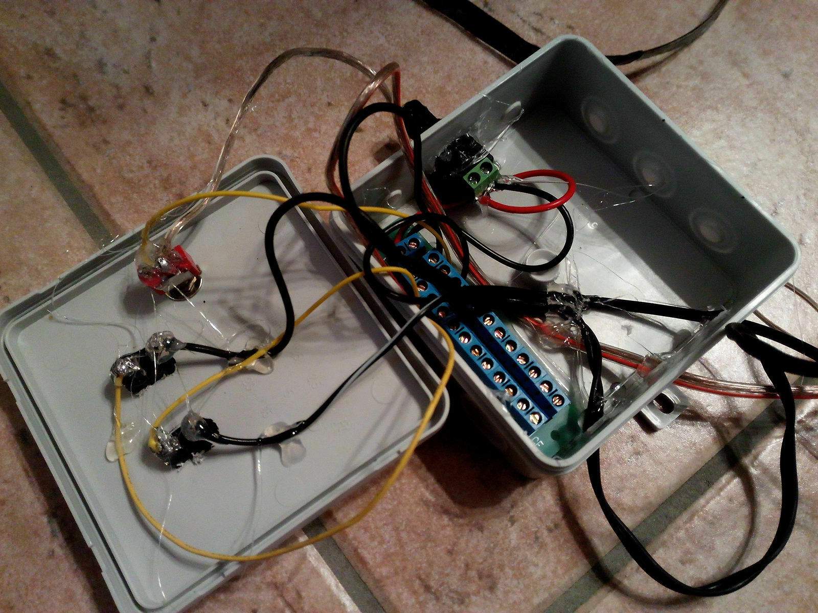

In einem Verteilerkasten habe ich Schalter für alles, was mit 12v Läuft angebracht z.B. zwei 8x8 Lüfter für die ich extra Große Löcher gebohrt habe, Neonband, Logo, und LED leiste vor den Boxen.

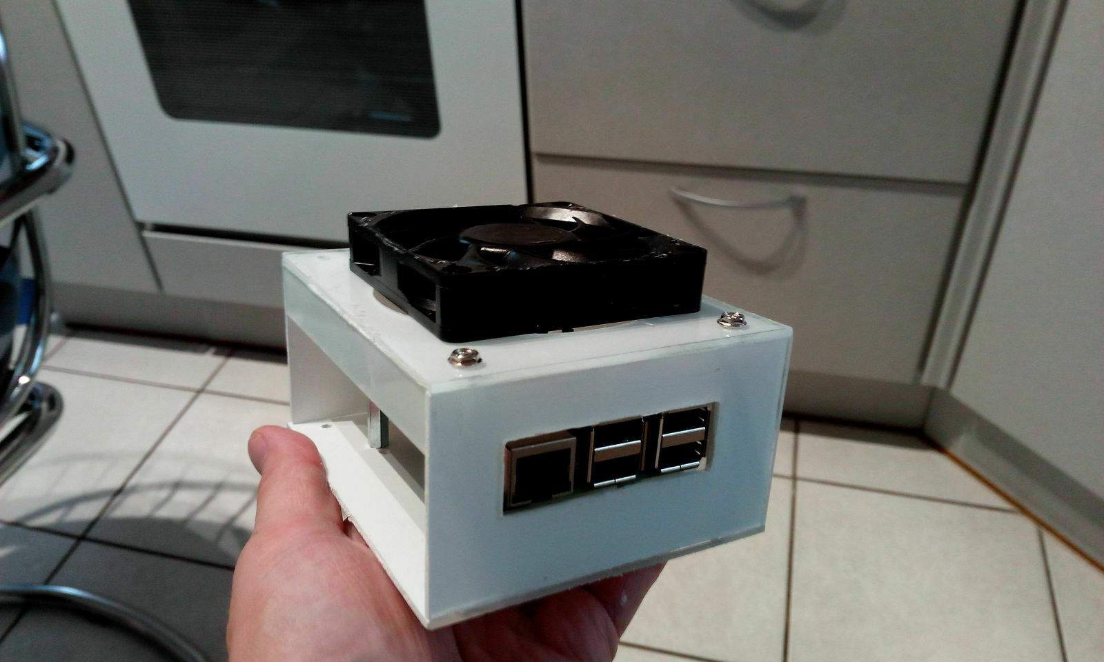

Raspberry Pi
Ich habe diese Software schon sehr lange am Fernseher über einen weiteren Pi3 laufen und kenne mich ein bisschen damit aus. Da ich aber nicht zu sehr einsteigen wollte habe ich glücklicherweise ein fertiges und vorkonfiguriertes SD Image gefunden. Es sind Boxarts und Vorschauvideos enthalten.
Selber habe ich auch schon Videos und Bilder für neue Spiele hinzugefügt. Das dauert aber etwas länger das zu erklären.
Der Pi benötigt zwingend ein starkes USB Netzteil.

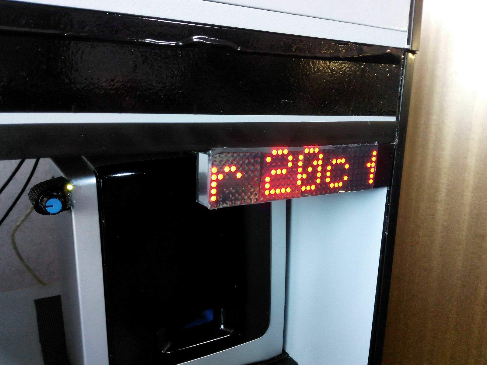

Laufschrift
Eine Arduino Lautschrift. Nicht ganz Plug&Play da die einzelnen Module nicht die gleiche Laufrichtung hatten *grrrr*. Meine Python Programmiererfahrung beschränkt sich auf Google und man musste dort schon einige Tricks anwenden damit der Text sich richtig bewegt.

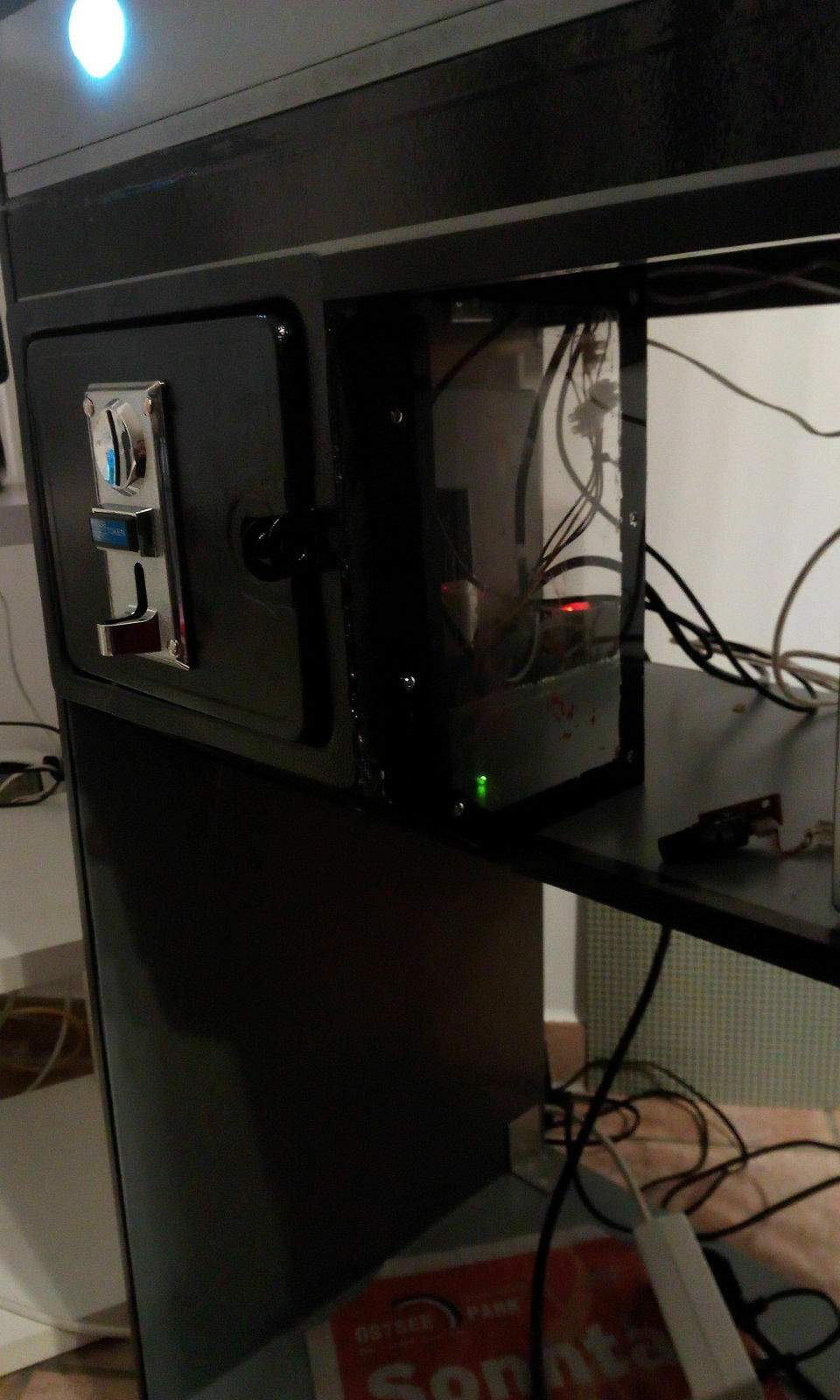

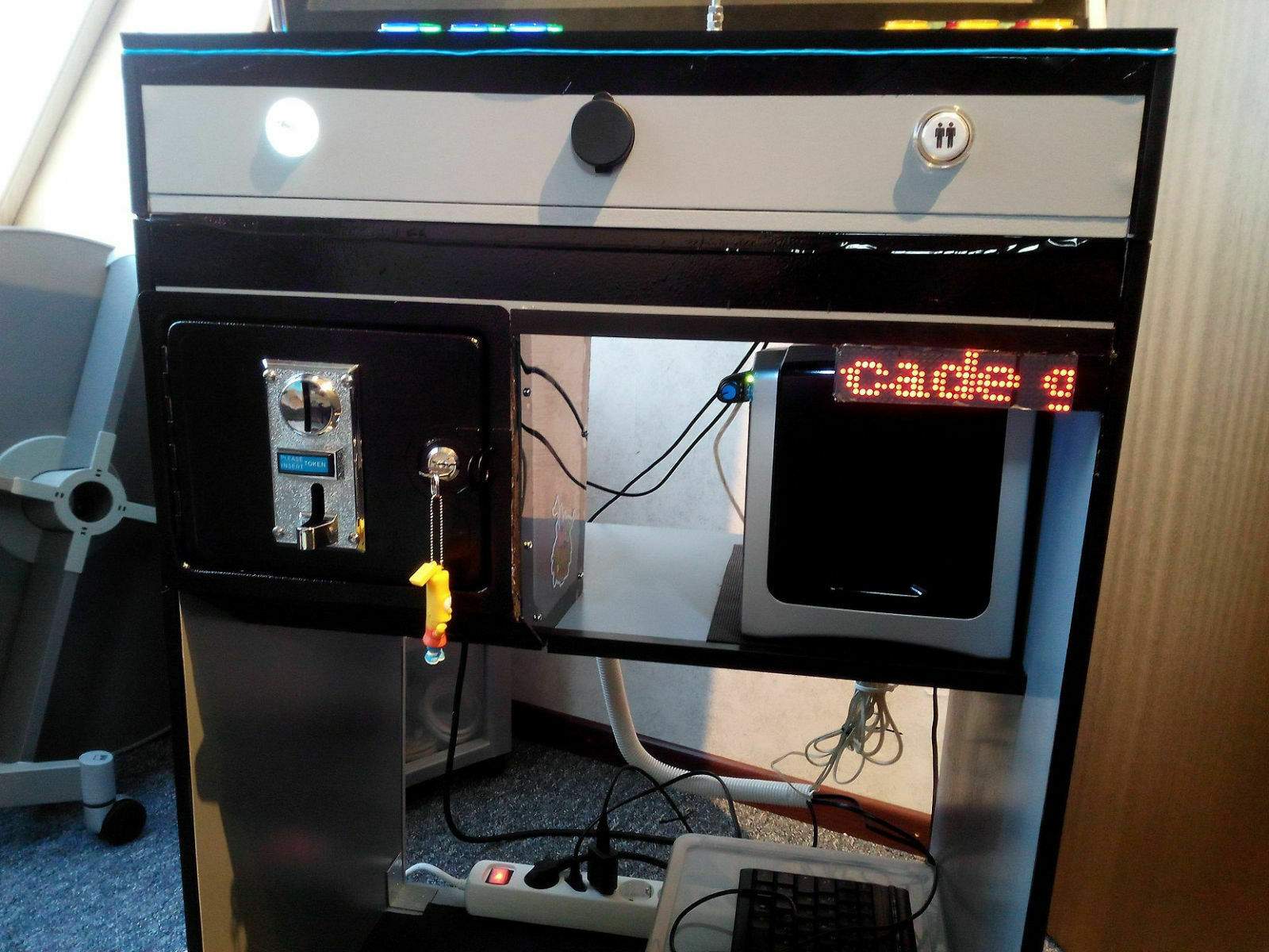

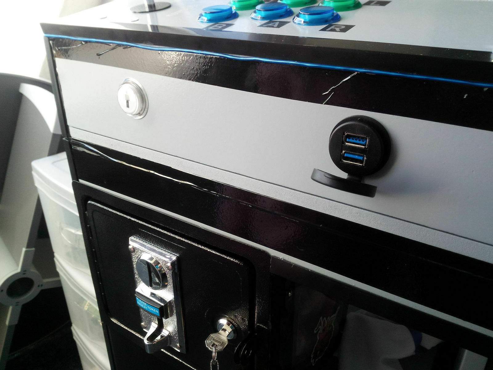

Der Münzprüfer
Im Prinzip volle Funktion mit echten oder unechten Münzen. (nur beim Mame Emulator und dafür ausgelegten Spielen!!!)
Mit neuen USB Boards aktuell alles ok Nur entweder stimmt da etwas nicht am Prüfer, oder an dem USB Board, wo ich die losen Kabel von dort angeschlossen habe. Manchmal ging es eine Weile, dann kam kein Signal und dann beim testen war wieder alles gut mit dem Multimeter. Die beiden Kabel machen nichts anderes als einen Kontakt zu schließen, was als Tastendruck erkannt wird. Habe ein USB Board irgendwann nachbestellt weil das nicht oder selten benutze rummuckte. Wer weiß wann es kommt.
Software
Retropie https://retropie.org.uk/
Hier aber als vorkonfiguriertes Image. Nicht so wie ich es am Fernseher habe einfach nur das Betriebssystem fast ohne alles. Ein Link zu solches Dateien geht rechtlich aber nicht. Sind zwar meist alles alte Kamellen die dort schon drauf sind aber naja ist so. https://retropie.org.uk/ bietet natürlich nur das Betriebssystem um sich Spiele anzeigen und einstellen zu lassen.
Gerade MAME und Arcade Spiele sind sehr sehr wählerisch. Darum habe ich nach etwas fertigem gesucht.

Blendet die rosa Neonröhre nicht auf dem Monitor?
Tue Mar 24 08:29:53 CET 2020    |    dk_1102
Top! Richtig gut geworden
Tue Mar 24 10:56:06 CET 2020    |    joewes
Sieht klasse aus
Tue Mar 24 14:38:50 CET 2020    |    Sp3kul4tiuS
@tomato
Ist ein LED Streifen den ich auch in eine übrig gebliebenen Leiste mit Milchglas/Plastik geschoben habe.
Beim Spielen ist die aus.
Man kann beim Glaser aber auch die Scheibe entspiegeln lassen! Kostet dann eben mehr.
Die Scheibe dort passend einzubauen brauchte aber etwas Zeit Messen und herumfriemeln mit solchen Möbelecken.

der kam aus Spanien (Ebay). Enthalten waren Schrauben, Halter und alles war vorgebohrt.
Es gab zwei Varianten. Nur der Bartop und mit Podest.
Aber wie ich erwähnte müsste das MDF eigentlich Minimum 1-2mm Dicker sein. Es ging auch so, musste es ja, weil ich ja nicht über 200+++€ nur für in Form gebrachtes Holz ausgeben wollte. Alternativ wäre halt selber sägen und schleifen eine Option. Aber da wäre ich für Werkzeuge wieder über dem gesetzten Limit gewesen ohne zu wissen ob ich das Vernünftig mache.

Ich messe heute mal den Stromverbrauch von dem Ding.
Tue Apr 07 20:25:43 CEST 2020    |    Sp3kul4tiuS
So ein paar Bilder zusätzlich und was man mit so einem Haushalts Wattmeter misst.
Alles an im Hauptmenü.
66-67 Watt
davon:
Laufschrift ~1watt
Lautsprecher leise 3 watt! ?? Netzteil blieb aber eingesteckt
LCD 44-45 Watt
alles an einem 12v 5A Netzteil über eigenbau Verteiler
Rosa led ~3watt
Neon+Logo Led 6 watt
2x Lüfter 1,5watt
Tue Apr 07 21:13:11 CEST 2020    |    wellental
da ist dein netzteil aber arg am limit mit 60W...
Wed Apr 08 14:33:04 CEST 2020    |    Sp3kul4tiuS
Es sind nur die darunter genannten Dinge an 12v. Alles andere hat eigenes Netzteile oder ist direkt in der Steckerleiste wie der Monitor.
Das 12v Netzteil befindet sich Innen.
