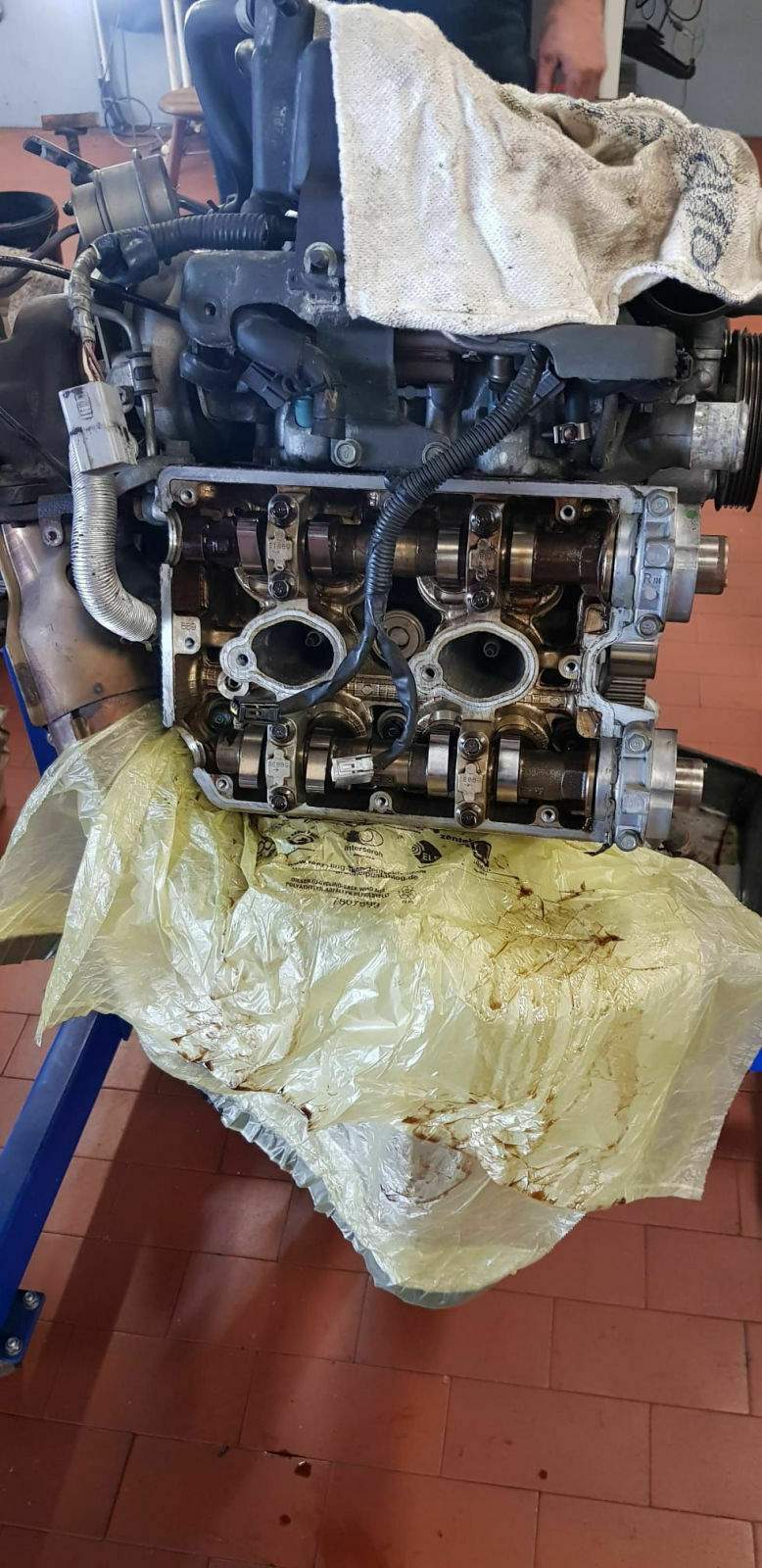

Bei 218.000 (aktuell ~220.400) habe ich jetzt zum ersten mal das Spiel kontrollieren/einstellen lassen.
Laut der Werkstatt aufgrund des Aufbaus ist das Einstellen nur mit Motorausbau möglich. Kontrolle geht ohne Ausbau.
Da aber ziemlich sicher von einer notwendigen Justierung auszugehen war, kam der Motor gleich raus.
Bei 2 Ventilen soll sich das Spiel nicht verändert haben und bei zwei weiteren war ein Einstellen bzw. Nachstellen schon sehr nötig.

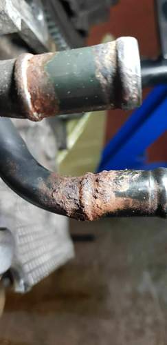

-Eine Wasserleitung mit etwas viel Rost (Lieferzeit Subaru mindestens 6 Wochen) Laut der Werkstatt haben viele kleinere Produktionsfirmen die letzten zwei Jahre dicht gemacht und es sind zu wenig Teile im Umlauf. Wurde nur versiegelt und steht demnächst mal auf der To do Liste.

Beim Motoreinbau hat sich dann noch eine Metalldichtung an der Downpipe verabschiedet. Die hat aber nichts gekostet 🙄

Wasserleitung mit langer Lieferzeit
