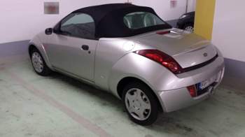

Heute hab ich mir den Streetka der Kollegin mal angesehen. So steht die Kiste mit den 13 Jahren eigentlich noch recht ordentlich da. Der Motor ist trocken und braucht wohl kaum Öl. Die ganze Komfortausstattung und Technik (Sitzheizung, Klimaanlage, CD-Wechsler-Radio, ...) funktioniert ohne Macken. Die Bremsen sehen noch recht ordentlich aus (Tragbild und Beläge OK). Das Dach ist dicht und hat keine Risse, lediglich die Heckscheibe ist trüb und verkratzt. Wie schon geschrieben hat er 115.000 km.
Im Sommer sind die Serienalus drauf, Reifen müßten neu gemacht werden. TÜV wäre im Mai fällig. Und die Türen sehen an den Falzen unten richtig übel aus, auf der Fahrerseite schlimmer als auf der Beifahrerseite.
Prov, was meinst Du, was man dafür aufrufen kann und was er mindestens bringen sollte? Oder hat vielleicht jemand Interesse?

Ich bin nicht so der StreetKa Spezi, aber ich kann dir sagen das die Türen ein Problem sind. Weil die sind anders als vom normalen ka(rahmenlos) damit selten und teuer.
Erste Anlaufstelle ist dat.de das zeigt dir den Händler EK an.
Und sonst mal den User Maxfli fragen, der ist StreetKa Spezi und kennt die Preise.
Aber die Türen gibt nen fetten Abzug vom Verkaufspreis. Da würde sich spachteln und lackieren garantiert lohnen. Auch wenn es Pfusch ist und bald wieder kommt.

Weilheimer, ich würde den Streetka an deiner Stelle für 1000Euro abgeben. An einen mit Ahnung oder Händler.
