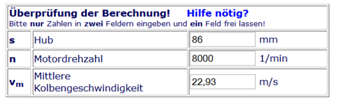

hmmm aber wenn ich aber rechne wenn der hub bleibt aber die Bohrung vergrößere ( klar das mehr Hubraum rauskommt) kann ich mehr drehen oder denke ich jetzt falsch 😕
bei einer 82,5er Bohrung hab ich 24,75 m/s bei 9000 Umdrehungen 😕😕😕

Sun Feb 22 13:24:45 CET 2015    |    Provaider
Sony du machst was falsch 😉
Du brauchst den Hub und nicht die Bohrung.
de.wikipedia.org/wiki/Kolbengeschwindigkeit
http://www.kfz-tech.de/.../MittlereKolbengeschwindigkeit.htm
Sun Feb 22 13:26:15 CET 2015    |    sony8v
was prov 😕😕😕😕😕😕
Sun Feb 22 13:26:48 CET 2015    |    Provaider
Es geht um den Kolbenhub, siehe die Links oben.
Sun Feb 22 13:27:36 CET 2015    |    sony8v
ahhh richtig ich trottel 😠😠😠
Sun Feb 22 13:29:47 CET 2015    |    Provaider
So einfach kann man das berechnen mit dem Tool, der Hub ist vom A59 Motor bei angenommen 8000U/min

jetzt eine ganz blöde frage wie hoch kann ich mit der kolbengeschwindigkeit gehen 😕😕😕
Sun Feb 22 13:35:35 CET 2015    |    Blackgolf84
Würd ich alles beim 🙂 holen müsste ich erst im Lotto gewinnen.........
517,49€, da sind aber noch keine Bremsscheiben dabei und kein ESD
Sun Feb 22 13:39:54 CET 2015    |    Provaider
Sony, ab 23mm/s hab ich Bauschmerzen. Das hat Audi bei manchen Serienmotoren gebracht, diese haben aber auch Probleme mit dem Longlife Öl. Mit einem 5W40 und 5W50 gibt es das Problem aber nicht. Nikasil Motoren.
Früher sagte man bis 20mm/s.
Denk an die Verdichtung beim Aufbohren!
Sun Feb 22 13:42:46 CET 2015    |    sony8v
ah ok vielen dank prov 😉😁
also kann man mit schmiedekolben mit Beschichtung bis an die 23mm/s gehen

Audi hatte in einem rs4 sogar 25,5m/s und hat somit den e46 m3 mit "nur" 25m/s geschlagen...mehr hat sich noch keiner getraut, was ich so im Kopf hab....

Ja das sollte klappen mit nen 5W50 oder 10W60 Öl bist dann auf der sicheren Seite. Aber wenn du leichtbau willst bei den Kolben wären Stahlkolben besser.
Stahlschmiedekolben. Das Problem wird sein, es wird wohl nichts passendes geben.
Daimler setzt bei ihren neuen Motoren nur noch Stahlkolben ein weil sie leichter sind, der Renault Diesel Motor der nun in der A und B Klasse verbaut wird hat deshalb auch Stahlkolben bekommen mit Euro 6 Zertifizierung. D.h. profitiert nun auch Dacia von den neuen Kolben. Dir bringen 1-2% CO2 im NEFZ.
Stahl hätte den Vorteil das bei der wärmeausdehung dem Gussblock ähnlicher ist und damit das Kolbenspiel kleiner ausfallen könnte. Durch die höhere Festigkeit können sie leichter bauen als Alu. Aber das Problem ist wie gesagt die Lieferbarkeit. Und bei Saugern ist Alu eh nicht an seiner Grenze.
Und du musst dich immer fragen wie lange bist in den Drehzahlen das du bei über 20m/s bist? Es geht ja nicht kaputt weil man es mal kurz macht, sonder dort verschleißt es halt deutlich schneller.
BMW-M fahren auch alle 10W60 im kurzen Intervall 😉
Und die RS4 sollte man nicht mit LL3 fahren 😉
Sun Feb 22 13:58:04 CET 2015    |    sony8v
also um es grob zu sagen wenn man kurzzeitig mal an die 24-25m/s geht ist das noch nicht der Motortod ich hab aber auch keinen bock vor jeder Saison die Motor zu revidieren 😉
Sun Feb 22 14:01:18 CET 2015    |    Weilheimer
Arni, schonmal eine Reinigungs-CD probiert? Wäre nicht das erste RNS, bei dem nur die Linse verstaubt ist.
Sun Feb 22 14:05:14 CET 2015    |    Provaider
Richtig, für einen dauerhaltbarkeit bleibst du unter den 23m/s, für kurze Attacken kannst du auch mal mehr geben. Ich geh ja davon aus das du deine Öltemperaturen im Griff hast, den mit der Temperatur sinkt auch immer die Viskosität.
Dazu könntest du Versuchen die Brennraumtemperaturen zu senken in dem du niedrige Wassertemperaturen fährst, das würde Klopfneigung senken und den Wandfilm evtl etwas kühler gestalten. Das wiederum könnte dir mehr Luft bei den Kolbengeschwindigkeiten geben.
Problemstellen sind aber immer OT und UT. Dort ist die Gleitgeschwindigkeit 0 und somit kein Schmierkeil. Am OT hilft dir nur der Sprit. 2T-Öl soll sich negativ auf die Oktanzahl auswirken. Am UT hilft dir nur Spritzöl, ein guter Ölnebel im KW-Gehäuße würde da nicht schaden.
Sony ich würde mal Kompressionswerte protokollieren beim Motor über die Laufzeit. Damit könntest du den Verschleiß beobachten. Dazu noch ein Endoskop. Und alles in ein Renntagebuch oder Datalogger. Damit du das Belastungsprofil hast.
