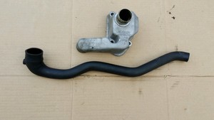

Thu Feb 19 15:16:22 CET 2015    |    wellental
Also, eine alte Kurbelgehäuseentlüftung aus Blech hab ich noch, wenn ich mich ned täusch. Evtl. hab ich auch noch den zugehörigen Schlauch. Vielleicht iss der noch ok. Ich hab mir damals nämlich extra einen neuen geholt, als es den noch bei VW gab.
Aber warum willst Du umrüsten? Das geht eh nicht: Die PlastikKGH passt NICHT an den alten Block. Die aus Blech NICHT an den neuen. Der Schlauch ist bei beiden Versionen aber meines Wissens der gleiche.
Thu Feb 19 15:20:25 CET 2015    |    wellental
Du meinst den Schlauch hier, oder?
http://i.ebayimg.com/.../$_35.JPG

@cl: Ja, mach mal, aber ich denk, Du meinst diesen Schlauch. Der geht immer kaputt im Alter...Ich schau dann auch mal in meinem Kellerlager, was da noch so rumliegt 😉

Das hier ist die KGH, die bei mir verbaut ist...Das scheinen alle 91er zu haben:
http://www.ebay.de/.../150959337802
und das hier ist das "alte" Modell, also bis incl. MJ90:
http://www.ebay.de/.../391054021126?...
Thu Feb 19 17:20:45 CET 2015    |    Golf Cl
Ick habe die Alte und brauche den Schlauch der da rauf kommt 😉
Thu Feb 19 17:26:13 CET 2015    |    Schmargendorf
Saje mal Clchen watten hasten du fürn Umjang das du so Bärlinerst?😁😁😛
Thu Feb 19 17:31:42 CET 2015    |    wellental
Also, jetz nochmal: Das mit dem Flansch könnt doch passen bei mir! Gut möglich, dass ich da was mit der KGE und der zugehörigen Dichtung durcheinandergebracht hab. (Iss ja scho des ein oder andere Jahr her, der Spaß 😁) Auf dem ersten Bild mein alter Block (aus einem MJ90) und auf dem zweiten der neue (MJ91)...aber irgendwas war da, sonst hätt ich die Dichtung von dem Flansch nicht noch hier oben in meinem Arbeitszimmer liegen...So auf den ersten Blick schauts aber auf den beiden Bildern recht gleich aus! Naja, bleibt spannend...Also könnt ich nochmal Glück gehabt haben...
Edit: Oder doch nicht gleich? Die obere Bohrung für die Befestigungsschraube ist beim MJ91 "mittiger" als beim MJ90 (besseres Pic hab ich leider nicht) und der Abstand der oberen Bohrung zum Ölkanal ist auch größer beim 91er. Zumindest jetz mal optisch...Beim 91er iss da ja noch ein zusätzliches kleines Loch zwischen drin.
Nochmal edit: Also, schaut schlecht aus. Beim 2E schauts genauso aus, wie bei mir und das hier ist die Antwort (die ich eigentlich NICHT hören wollte...): http://www.google.de/imgres?...

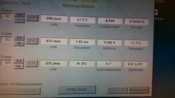

Thu Feb 19 19:12:32 CET 2015    |    max.tom
So ich weiss jetzt was bei der Gruppe 3 die 48% beziehungsweise 34% beim neuen Zylinderkopf ist 🙂
Des iss die Last in %......
Hab grad die Messwertblöcke nochmal ausgelesen🙂
