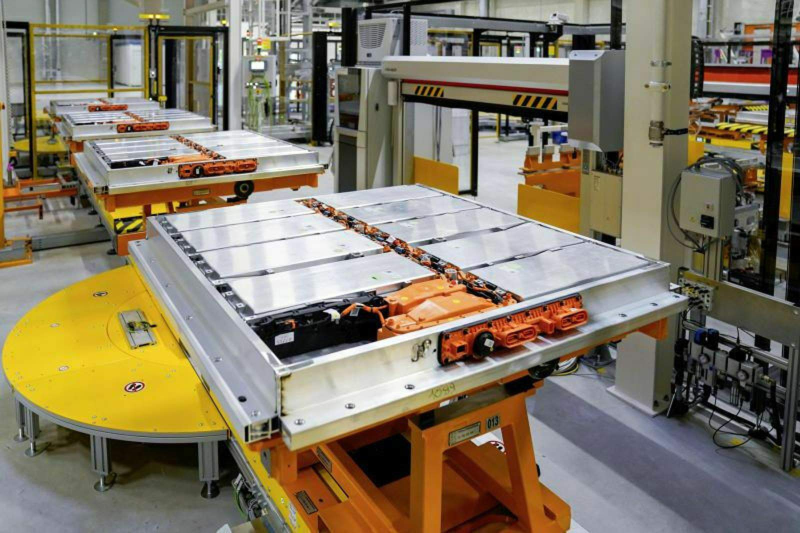

Traktionsbatterie eines Elektroautos (Bildquelle: Volkswagen)Traktionsbatterie eines Elektroautos (Bildquelle: Volkswagen)
