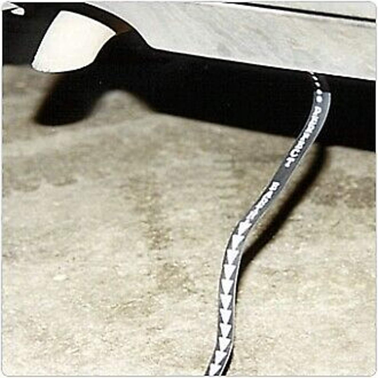

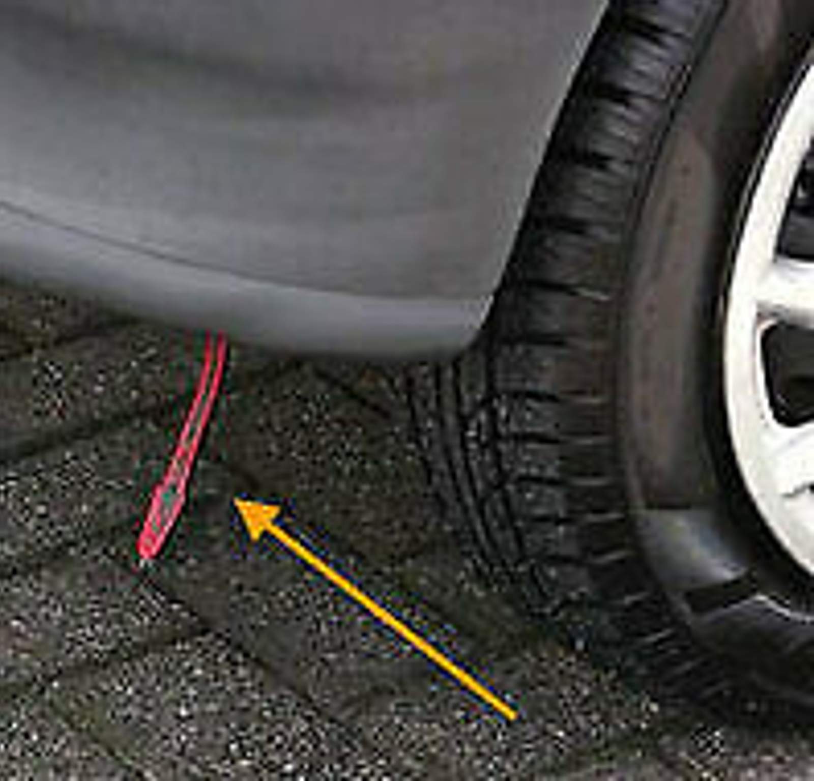

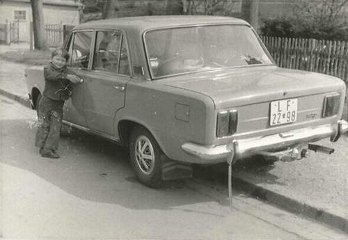

Taugt eine Antistatikband etwas?
Willkommen zum 11. Teil meiner kleinen Serie - der Trend
in den 70er und 80er Jahre des letzten Jahrtausends recht häufig vertreten - heute ausgestorben - der statische Ableiter. Wer hat sich nicht schon einmal darüber geärgert, so richtig "einen gewischt" bekommen zu haben, weil man seine Autotür angefasst hat? Ich schon!
Als ich aus meinem Elternhaus ausgezogen bin, habe ich mit meinem Vater für die Umzugszeit das Auto getauscht, da für Besorgungen und Transporte sperriger Sachen ein Mondeo Turnier ungemein praktischer war als mein neu erstandener W201. Und jedes mal bekam ich am Ford einen gewischt, extremst nervig, wenn man häufiger ein und aussteigen muss, weil man sich in Möbelhäusern und Baumärkten umgesehen hat. Bei einem Abendessen habe ich meinen Vater gefragt, ob es ihn nicht nerven würde, ständig einen gepfeffert zu bekommen, wenn man den Mondeo anfasst. Das wäre ihm auch schon aufgefallen, vor allem mit seinen neu erstandenen Goretex-Schuhen. Daraufhin ging mein Vater in den Keller und kam nach einer halben Stunde des Suchens mit einem neu verpackten statischen Ableiter (vermutliches Herstellungsdatum Anfang der 80er) zurück. Ich habe diesen nach Vorschrift sofort am Fahrzeug angebracht und hoffte auf Linderung.
Was brachte es? -richtig- NICHTS!
Wer von euch fährt denn mit "Schwänzchen"?
Dann aber bitte mit Beweisfoto.
Der Besitzer des besten Fotos bekommt von mir einen kleinen Preis.

Das is ja geil, hatte schon völlig vergessen das es sowas mal gab😁 Mein Dad hatte auch eins an seinem 311er Wartburg. Scheint aber ausgestorben zusein,wüßte nicht wann ich dass das letztemal an einem Auto gesehen habe

Das Problem kenne ich, aber diese Form der Lösung war mir unbekannt. Finde ich jetzt auch nicht unbedingt zielführend. Sollte man nicht lieber mal zum Kfz.-Elektriker seines Vertrauens und die gesamte Elektromanik durchmessen lassen. Es gibt ja immerhin auch Autos, die keine Stromschläge verteilen, muss ja möglich sein, das hinzubekommen.

Einfacher Trick: Beim Aussteigen ein Metallteil der Karosserie berühren, denn nichts anders macht der statische Ableiter. Mit er Elektrik am Auto hat das nichts zu tun. Die Aufladung entsteht durch das Rollen an sich, bei manchen Wagen stärker, bei anderen weniger.

Vor ca. 30 Jahren musste ich meinen neu erstandenen Toyota Supra mit einem Antistatikband versehen, um nicht jedesmal beim Aussteigen einen Stromschlag zu bekommen. Nach dem Einbau nie mehr ein Problem. Das Auto habe ich heute noch, jedoch auch einen Audi A3. Beim Audi musste ich auch ein Antistatikband (hier einfaches Erdungskabel) anbringen, damit ich keinen Stromschlag beim Aussteigen erhalte. Nach Einbau keine Probleme mehr.
Allerdings ist darauf zu achten, dass das Kabel auch Bodenkontakt hat. Ich habe es schon erlebt, dass ich einen Schlag erhielt und beim Nachsehen feststellte, dass das Kabel nicht am Boden auflag.
Hier die technische Situation, die allerdings der Forenmeinung abweicht.
Die Spannung, die den Stromschlag verursacht, entsteht durch Reibung der Karosserie in der Luftströmung beim Fahren. Eine zusätzliche statische Aufladung durch die Drehbewegung der Räder möchte ich nicht ausschließen (siehe Tesla-Hochspannungserzeuger). Würden Sie nur im Auto sitzen ohne zu fahren und sich fleißig auf dem Sitz hin und her bewegen, würden Sie beim Aussteigen keinen oder sehr geringen Stromschlag erhalten.
Sollte sich nun nach Forenmeinung der Körper durch Kleidungsreibung gegenüber der Fahrzeugkarosserie beim Fahren aufgeladen haben, so würden Sie beim Anfassen des metallischen Türrahmens vor dem Aussteigen bei einem geerdeten Fahrzeug oder durch Berühren der Karosserie unter Fahrbedingungen bei heruntergelassenem Fenster, eine gewischt bekommen.
Wenn Ihr Körper tatsächlich etwas aufgeladen sein sollte, so würde die Spannung beim Aussteigen und Betreten des Bodens abfließen, berühren Sie aber jetzt die aufgeladene Karosserie (bei einem nicht geerdetem Fahrzeug) erhalten Sie den Stromschlag.
